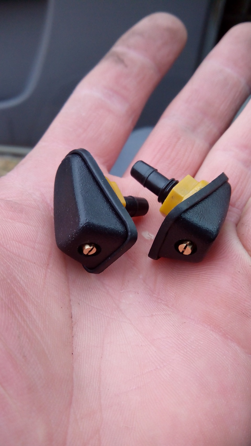

Форсунки от Вольво с Али... Болтаются... Не понравилось...

Чужой... писал(а): ↑
У меня уже года три, как установлены подогреваемые форсунки от Жигулей. Ну никаких к ним претензий нет!
Прекрасно работают. Поищите мой отчет с фото на этом форуме.

ZAMPRED
А я вот такие воткнул, 40 руб штука. Три месяца пока, только положительные впечатления. Посмотрю как в морозы себя покажут. До этого ставил от патриота пластиковые, веерные, нерегулируемые - хамно !

ГАНС
ZAMPRED писал(а): ↑
эНТИ ТОЖЕ ОТ ЖиГУЛЯ - какого тока?

ZAMPRED
ГАНС писал(а): ↑
От приоры вроде...

Чужой...
ZAMPRED писал(а): ↑
Тоже попробуем такие. G-форс, вроде. И стоят копейки.

Чужой...
Поставили... Как раз такая погода, что пользуем постоянно. Впечатление: непривычно. И на скорости, конечно, сбивает вниз нафиг. И это в городе...

VAN73
Лучше штатные оставить?

Чужой...
Если эти будут так же забиваться, то вернём старые. А пока понаблюдаем, насколько критично будет на трассе.
