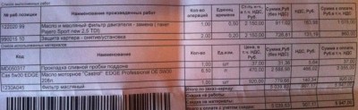

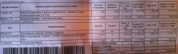

0-е ТО, в "Галант-авто" если кому интересно...
НМПСпорт 2012 4d56 2500 дизель S05 5AT
Фиг знает, ставить вебасту и таймер турбины в Питере или нет?
