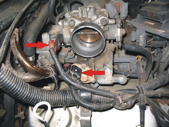

Mr.Maddog писал(а):нет проверялки этой,брал у кого то а его щас нет,по поводу окисления наврят ли,я его ваше расспаявал,таккак он вообще там отвалился как то не так давно.РХХ это где и что?
Проверялка - обычная цешка, 120р в радиотоварах. По стрелке тахометра - это обычный неконтакт. Может окислились провода на входе в приборку (снимаешь козырек с помошью обычной крестовой отвертки, потом ей же выкручиваешь саму приборку и все шлейфы-разъемы вытыкаешь и втыкаешь обратно, тем самым освежая контактные поверхности разъемов).
РХХ - это на приведенной картинке по нижней стрелке. Скидываешь с него разъем и проверяешь той же цешкой сопротивление на ногах по мануалу. Сопротивление везде должно быть одинаковое.
