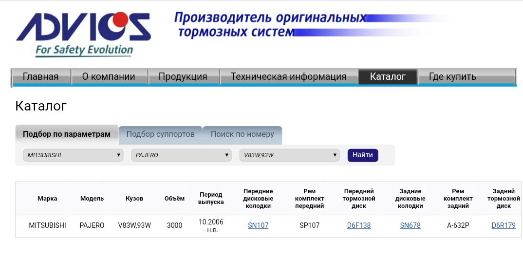

через тот же Адвикс видно:
перед на 3,0 - SN107
перед на 3,8 и 3,2 - SN119P ( в том числе LEXUS GX 460 & 470 и toyota PRADO 120 & 150)
зад 3.0, 3.8. 3.2 - SN120 ( в том числе LEXUS GX 460 & 470 и toyota PRADO 120 & 150)

Ничего вообще общего я не нашел... Передние колодки от Паджеро 3.0 очень похожи на задние от Прадо 4.0, но при детальном рассмотрении они всётаки разные!onoff писал(а):зад одинаковыйюрок писал(а):От Тойоты только на 3.8 и дизель. На 3.0 тормоза другие.
Mitsubishi 4605A471 / Brembo P54029 / Advics SN107
Toyota 04466-60080 / Brembo P83024 / Advics SN120
Антискрипуны тоже разные Toyota 04946-30100 / Mitsubishi MR510540 - достаточно номера забить в Гугл и по картинкам сравнить. Задние колодки у Паджеро 4 с 3.0 такие - Mitsubishi 4605A448 / Brembo P54031 / Advics SN678 - ничего общего с Прадо!
Так-что для П4 с 3.8, да возможно, есть взаимозаменяемость с Прадо, но я не сравнивал, а для П4 с 3.0 нет!?!?

мдя. вот это я лажанулся, перепроверил через вин, всё как вы говорите. За перед знал, что он другой, а вот зад реально думал как на 3,2, 3,8, и в корзину были накиданы неверные колодки (((Zjablik писал(а):Так-что для П4 с 3.8, да возможно, есть взаимозаменяемость с Прадо, но я не сравнивал, а для П4 с 3.0 нет!?!?
