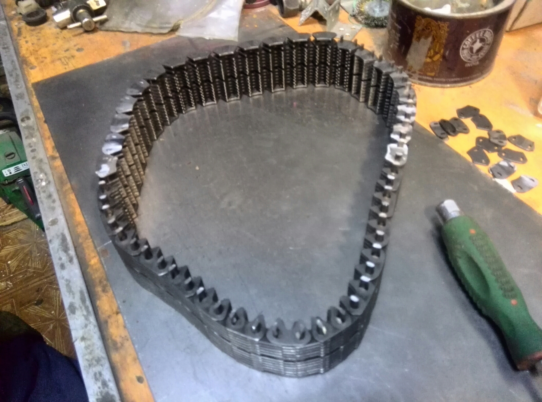

Сначала попробовал просто переставить цепь и шестернюМДМ писал(а):о как! у меня уже лет 7 есть раздатка контрактная от 4м40 -не знаю кому предложить. видимо, себе переварганю.stepan1971 писал(а):Может кому пригодится.
Взял цепь с большой раздатки (от4м40) расклепал, снял четыре ряда звеньев и заклепал обратно.
Поставил на малую раздатку V5MT1 полет нормальный
тоже мысли были что должно там как-то одно с другим срастись.
про расклёпывание/переклёпывание можешь подробней написать?
Но не получилось-не смог соединить половинки корпуса раздатки ,оставалась щель 3-5мм.
Сточил болгаркой расклепанную часть штифта.(он сделан из двух половинок одна из которых свободна)
Ударной отверткой снял замки
Снял4ряда звеньев
Укоротил свободный штифт.
Заколотил замки при помощи молотка и головки на10.
Обрезал штифт что бы он был выше замка на 1.2-1.5мм
Заклепал.

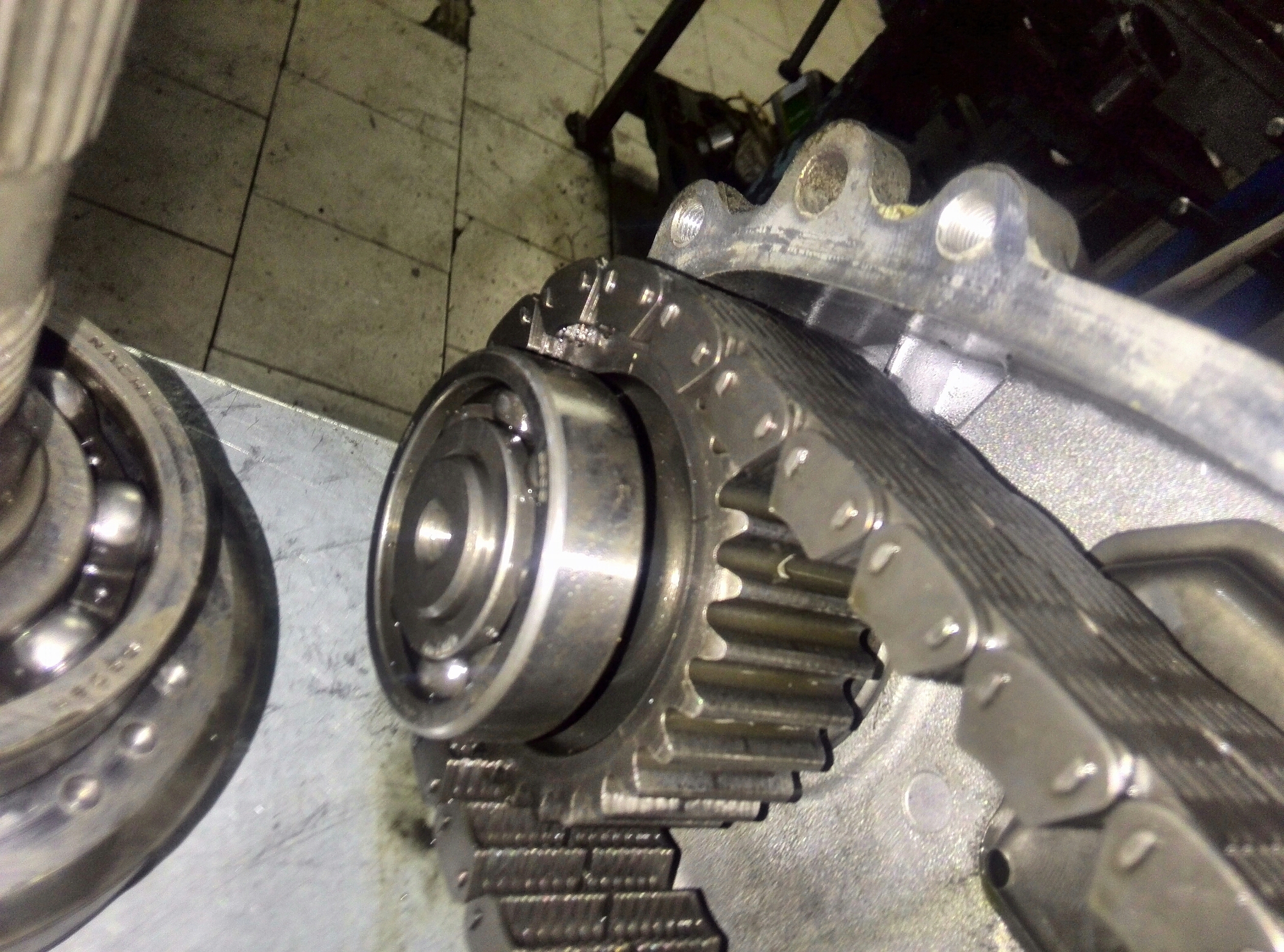

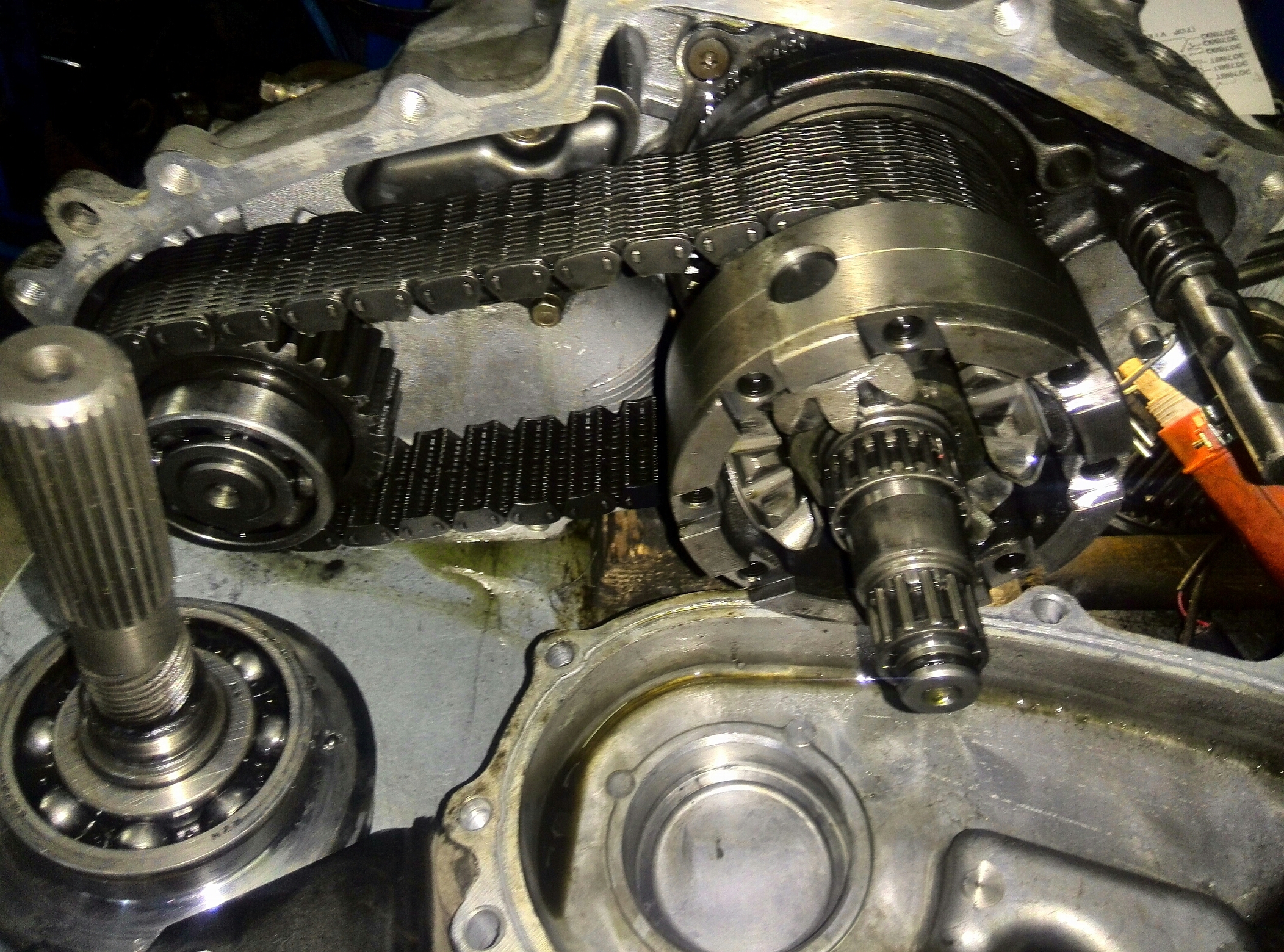

На фото попытка просто переставить цепь и шестерню
Перед тем как заколотить замок надо чуть подточить штифт для захода замка
