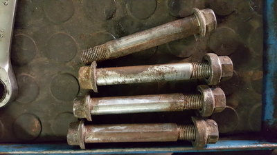

Долго думал, читая эту тему и на другом форуме и решил повторить операцию по смазке болтов.
На пробеге 55 тыс км
Точнее чуть изменив порядок.
В общем смотрите.

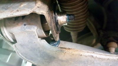

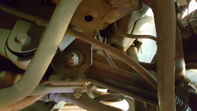

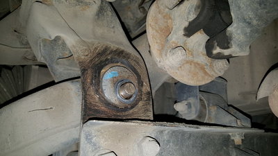

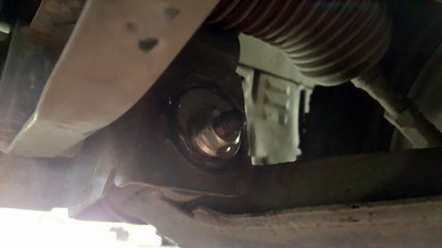

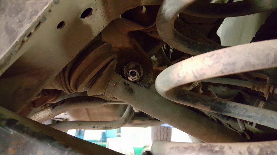

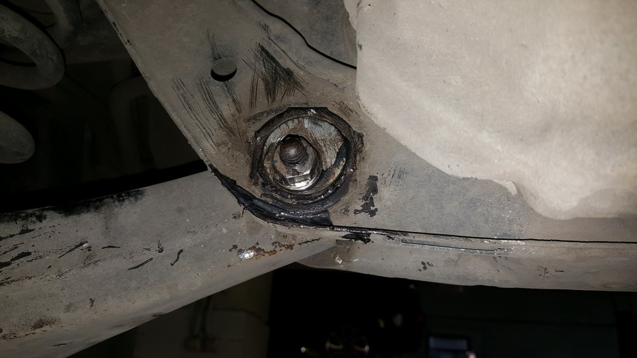

По передку:
- общее состояние болтов вот такое, до начала откручивания и смазывания

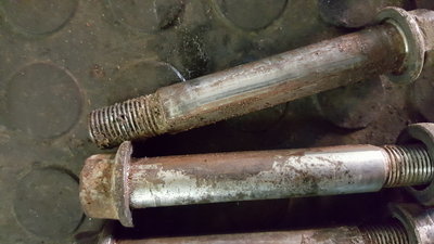

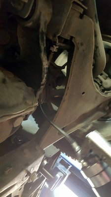

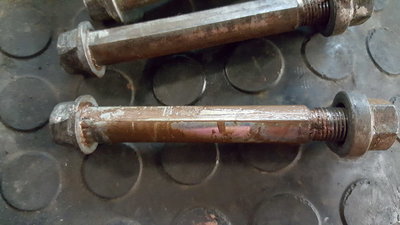

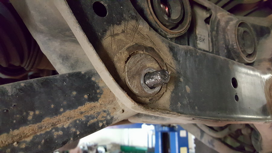

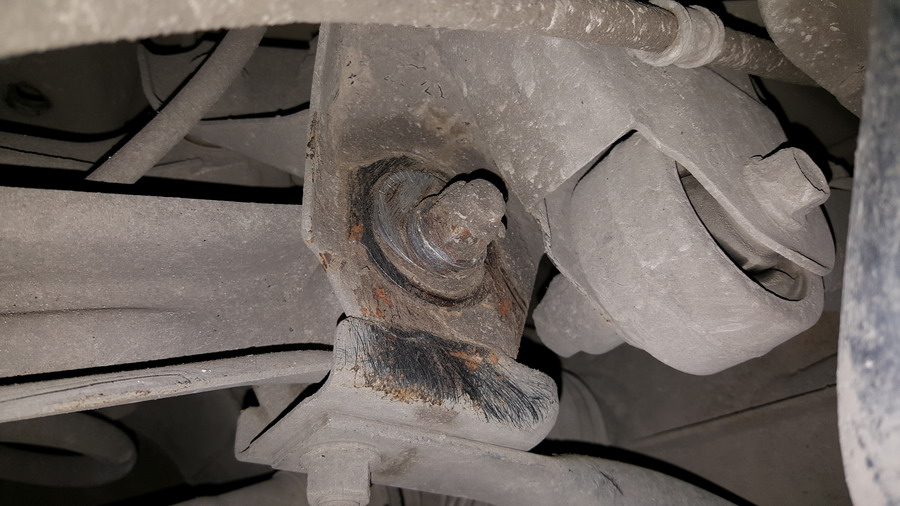

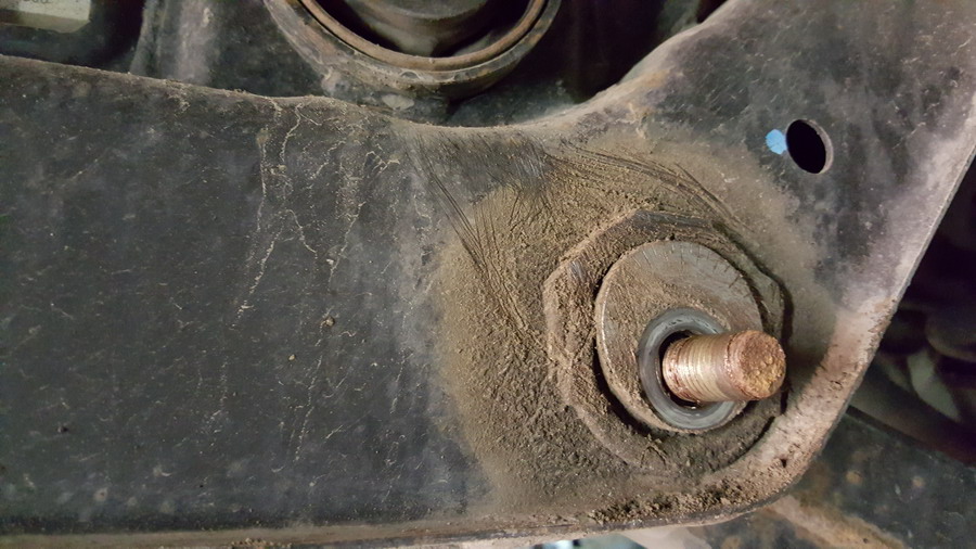

По передку:
- все болты открутились легко и вышли от руки, вот в таком состоянии.
Два из них, были напрочь сухими, а два в смазке.
Один в том состоянии, как будто вчера намазали.
Но стерев смазку, были все в коррозии

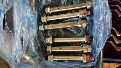

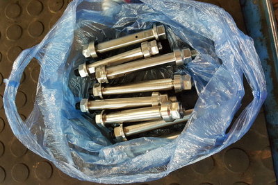

Не сочтите за рекламу, но решил заменить все болты.
На болты из нержавейки.
Советская нержавеющая сталь 12Х18Н10Т
С возможностью шприцевания без их снятия в последующем:
- пресс-масленка, масляные каналы
P.S
К производству и к продаже этих болтов, я НЕ имею отношения :*VICTORY*:

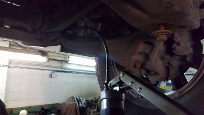

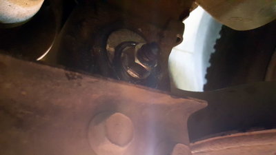

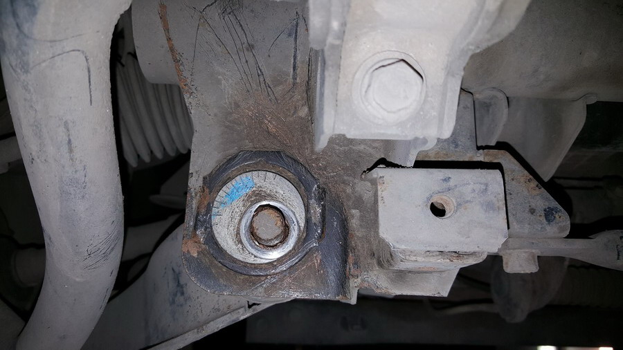

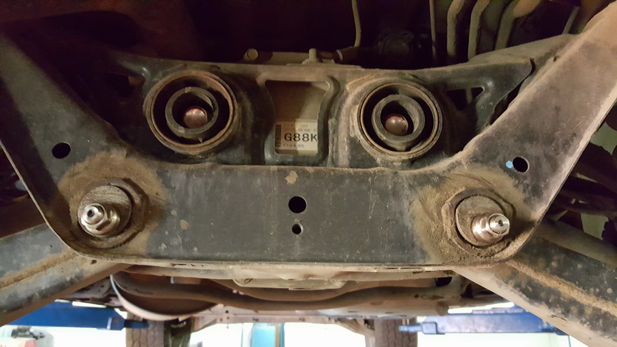

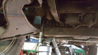

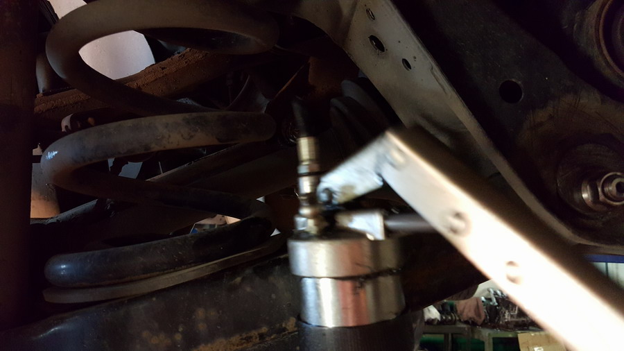

Предварительно затягиваем болты, до сход-развала.
И самое главное: шприцуем каждый болт, через спец.масленку

Итого по передку

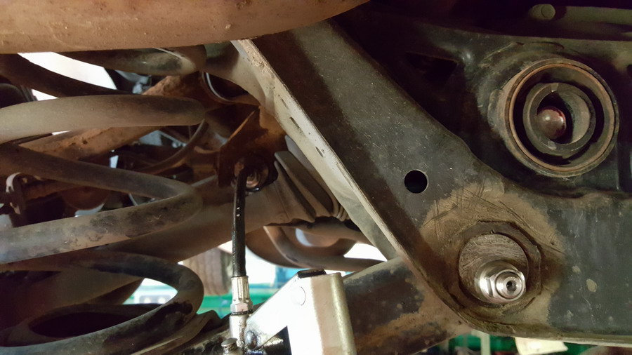

Сообщение trassa »

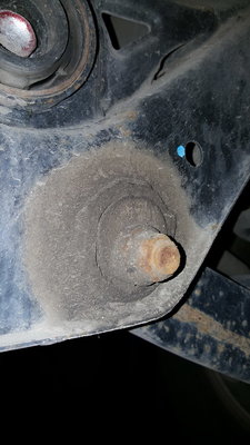

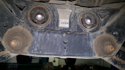

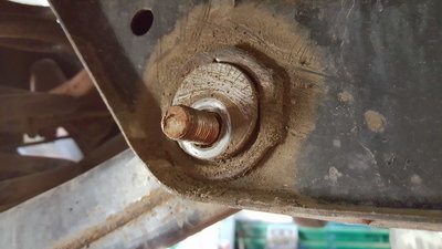

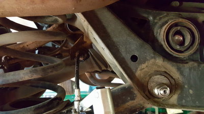

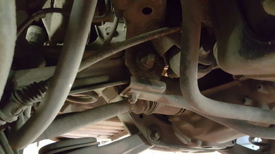

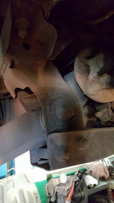

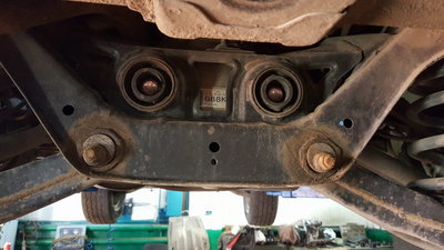

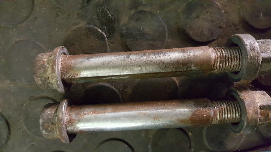

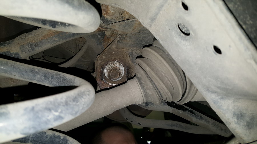

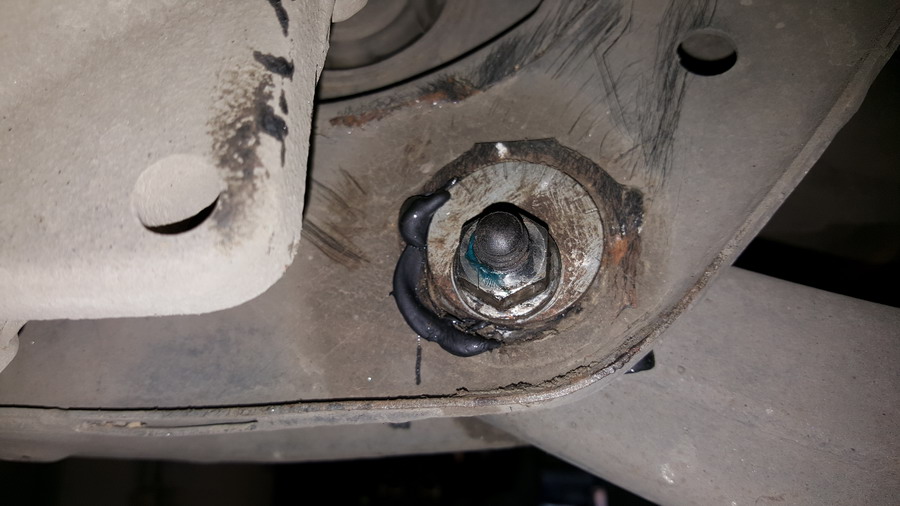

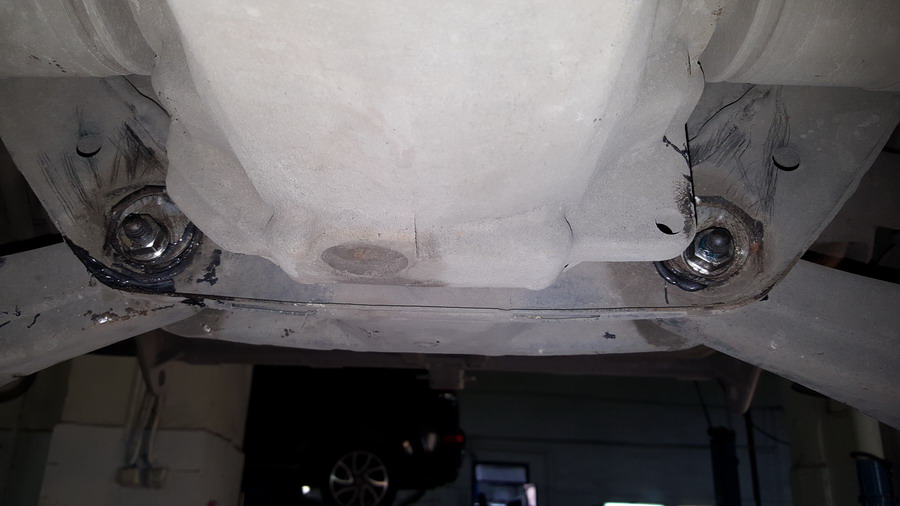

Теперь по задку:
trassa
Сообщения: 408
Зарегистрирован: 13 июн 2013, 12:22
Мой автомобиль(и):: Pajero IV 3.0 Instyle - Porsche Cayenne (2nd generation) - Toyota Land Cruiser 200
Благодарил (а): 13 раз
Поблагодарили: 32 раза
Re: про подвеску.( закисание рег. болтов)
Сообщение trassa »
Чуть почистил снаружи

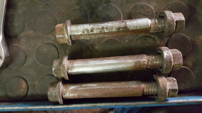

Сообщение trassa »

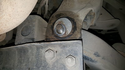

trassa писал(а): Пред история такая: в октябре 2014 года первый раз смазал развальные болты при пробеге в 20 тыс. км.
Смазывали медной смазкой в спрее.
Эта смазка пережила две московских зимы с ее реагентами.
А так же покатушки по грязи на охоте, рыбалке и т.д
Все болты сзади легко открутились и вышли.
С остатками медной смазки.
Но в таком же коррозийном состоянии, как и спереди

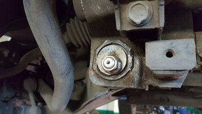

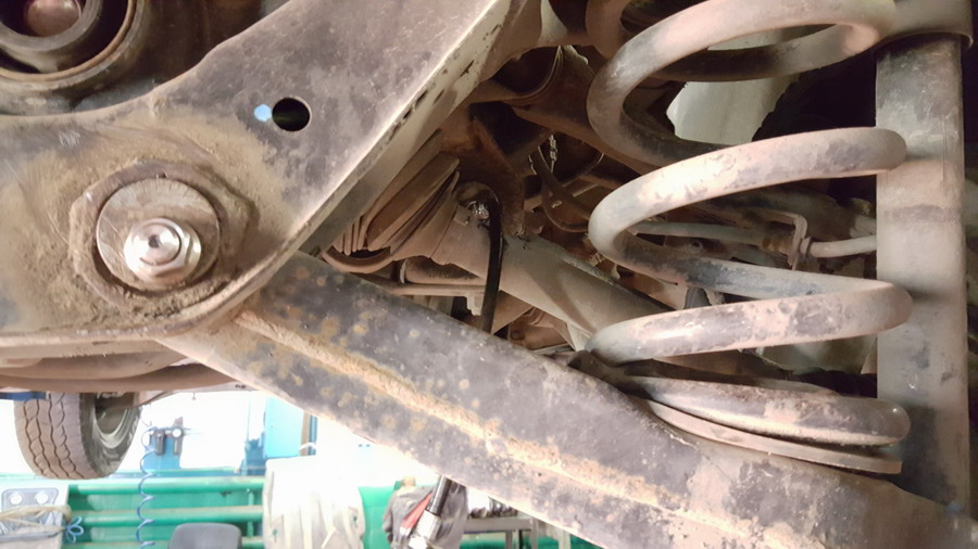

Сообщение trassa »

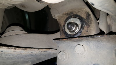

Устанавливаю болты из нержавейки, взамен штатных
trassa
Сообщения: 408

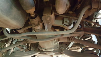

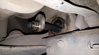

Сообщение trassa »

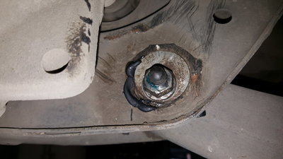

Сообщение trassa »
всЁ.
Теперь осталось ездить и не думать о смазке и разборке.
Просто потом шприцуем каждый развальный болт.
А это экономия времени и главное денег.
