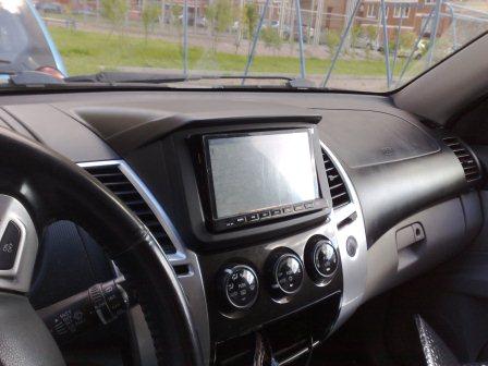

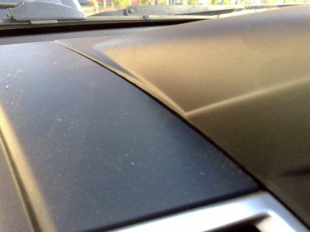

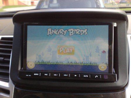

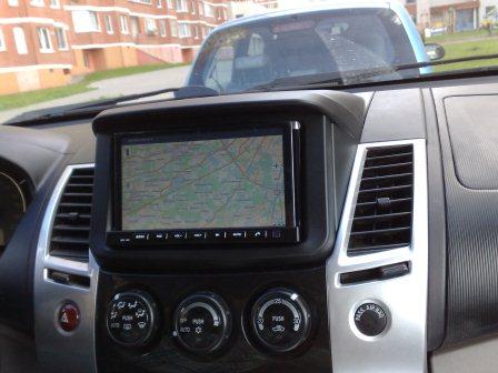

Привет всем! Поставил
Ничего пилить не пришлось. Новая рамка подошла. Не скажу, что идеально - кое где зазоры больше миллиметра. На фото видно. Может, со временем, на жаре усядется как надо.... или наоборот скукожится еще больше
поживем увидим. Подключилось все без проблем. Штатные динамики, кнопки на руле (через коробочку). Антенна GPS под рамкой. Пока все. Потом еще планирую камеру заднего вида добавить и, может быть, сабвуфер (выход для него есть). БК будет внизу, на месте старой балалайки. Сейчас "пилю" его.
По работе девайса. Не скажу, что ожидал большего. В принципе все работает, но как-то кривовато. Может я еще не во всем разобрался. Навител живет, но пробки не показывает. Яндекс пробки показывает, но по нем ехать неудобно, голосовых нет. Интернет подключил через мобильный WI FI роутер от "Мегафона". У планшета батарейка дохлая. Максимум на час. Может потом раскачается. Вобщем-то она не особо нужна. Греется девайс не по-детски(сам планшет). Зимой оно хорошо, но вот сейчас, летом как-то неуютно. Углы обзора экрана нормальные. В салоне отовсюду видимость хорошая. Яркости немножко не хватает. Под солнцем почти ничего не видно. Поменял пленку на экране, стало заметно лучше пальцами тапать. С флешки песни танцует, радио - чутье похуже, чем на штатной. ТВ пока не пробовал, антенны под него нет. При выключении зажигания иногда появляется глюк - планшет не отключается ( а должен), экран начинает мерцать как на старом телевизоре при сбитой частоте кадров.
Лечится выниманием планшета. Конечно, это не "Алпайн" за 100тыр, но в целом функционал потрясающий. Весь "андроид" в распоряжении. И интернет. Даже онлайн радио тянет. На мой взгляд, самый большой недостаток девайса - отсутствие СИМ в планшете.
Ну и, конечно, лоховской спектроанализатор вызывает чувство, что разработчики девайса держат тебя за идиота
Вобщем Китаец!
