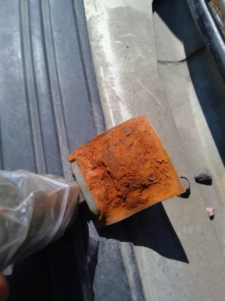

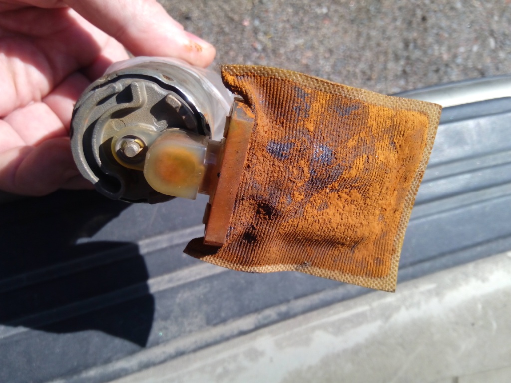

насос если он работал какое то время (старый) нужно хранить в банке с бензином иначе он умрет ;) почему хз,но дохнут ::-D:

Можно проще - вовнутрь бенз, вход выход заткнуть пробками, новый фильтр хранить отдельно. Плавали знаем :*THANK*:

Алексей64 писал(а): 15 май 2019, 10:26 вовнутрь бенз, вход выход заткнуть пробками
лучче масло

Unklown писал(а): 16 май 2019, 01:29 Алексей64 писал(а): ↑Ср май 15, 2019 11:26 am
лучче масло
не умрет он со временем?

В насосе дохнуть не ч.ему, кроме как заржаветь...
Отсюда и масло

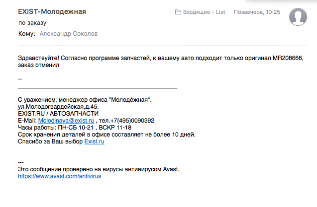

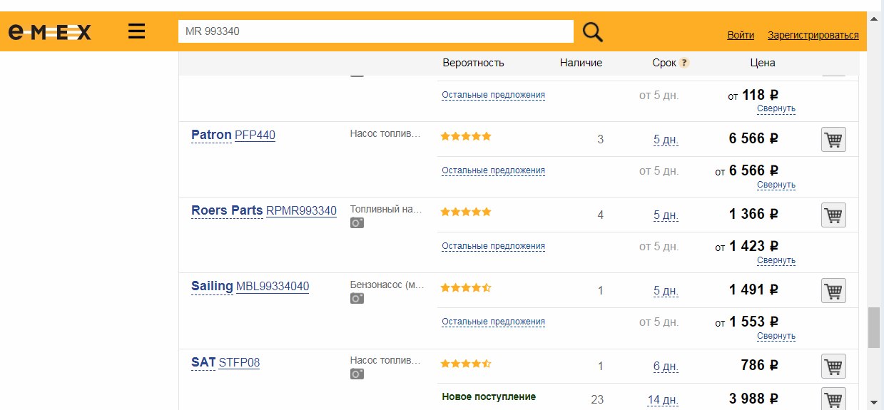

dvm99 писал(а): 18 май 2019, 09:07 на экзисте полно аналогов
Вот что ответили в экзисте
1995г.в.Паджеро-2,коротыш, АКПП ,кожа,3500,резина Купер 265-75 R16, BF MUD 31+S,Yosan Excalibur,LEM-T72,
turbo 2001корзинка,лепётка sw9500,туманки piaa.
dvm99
Сообщения: 22795
Двигатель:: 6G72, 12клап.,
Откуда: Свердловская обл.
Благодарил (а): 779 раз
Поблагодарили: 1121 раз
Бензонасос. оригинал б.у., "универсальный", от 10-ки?
Сообщение dvm99 »
Atriks писал(а): 20 май 2019, 21:34 Вот что ответили в экзисте
Ну, я ХЗ... Если у меня в Муходрыщинске показывает как минимум четыре аналога...
Ну попробуй на экзисте...
Или бери из этого списка артикулы и вбивай в поиск на экзист.
Походу проблемы чисто технические...

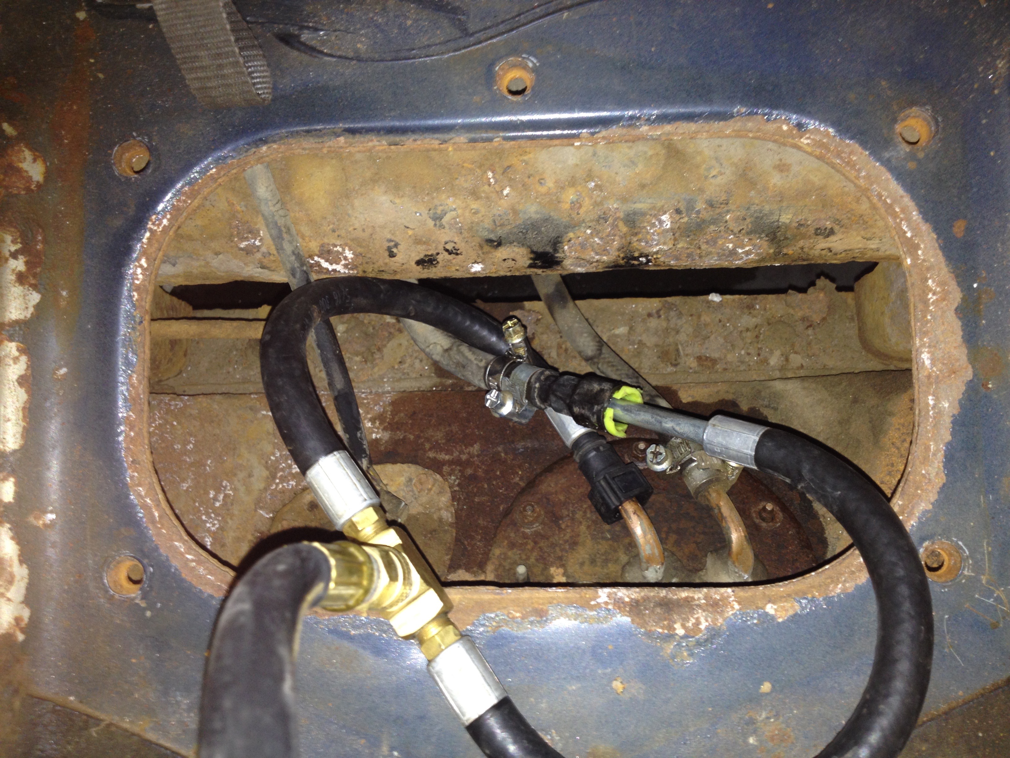

Сообщение Atriks »

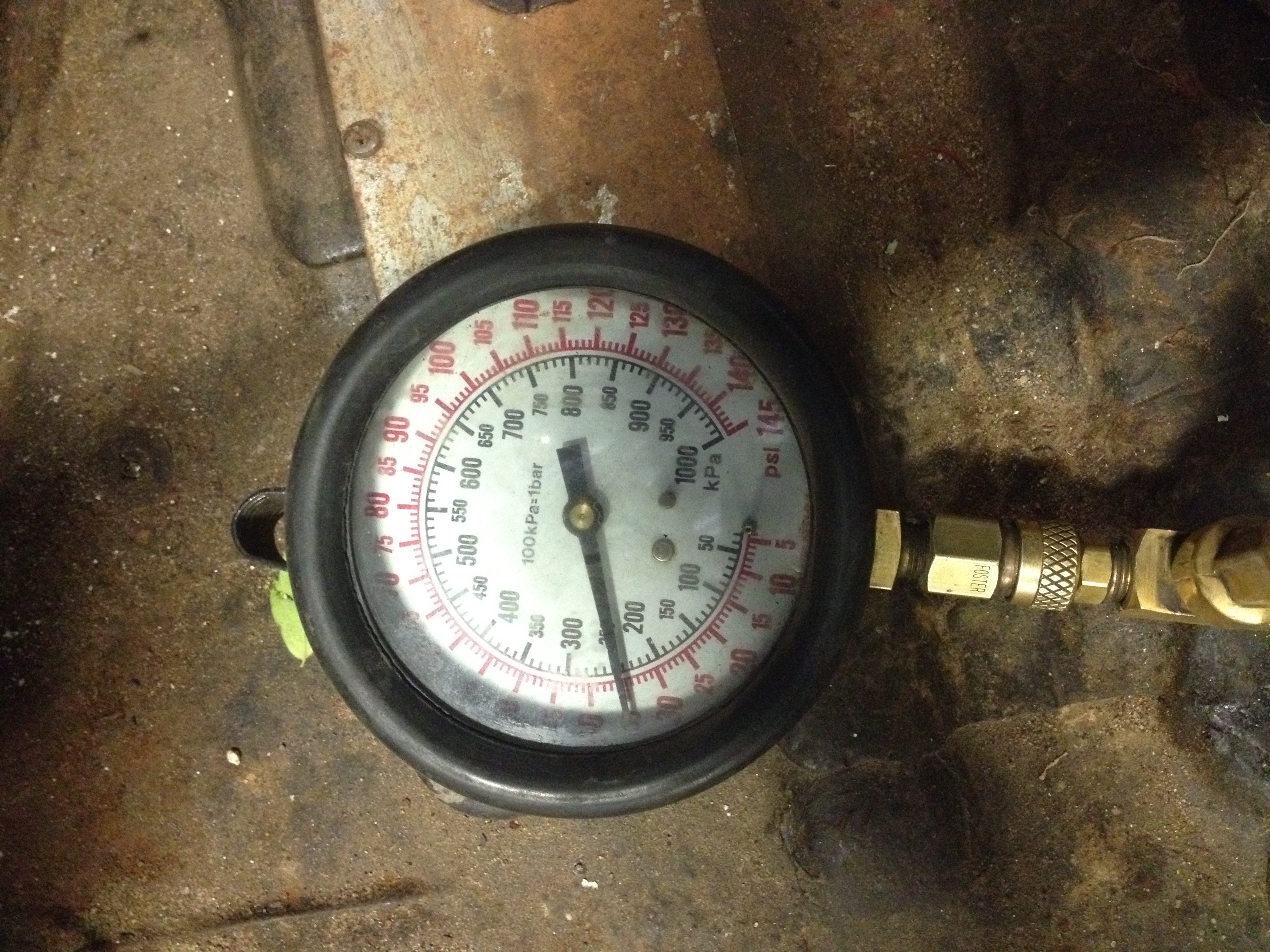

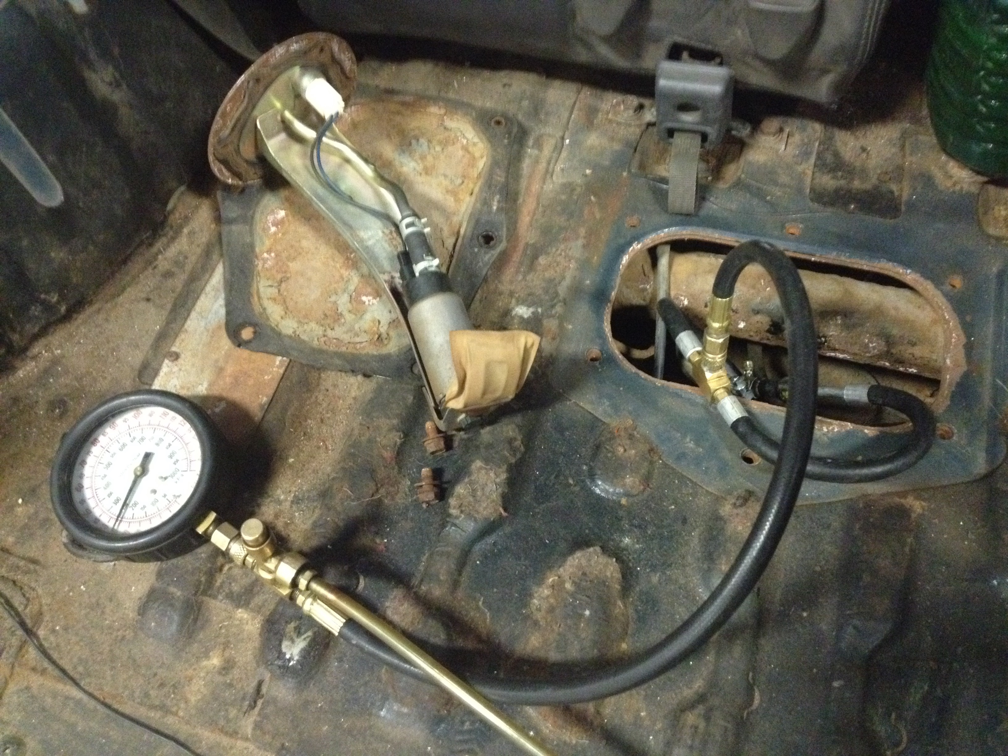

Я взял на разборе (как мне сказали) рабочий насос, машина так и не завелась. Потом оттащил её в Мек, там замерили давление, оно около "2,5",а нужно 4 :shock: . Сказали что этого давления не достаточно и нужно новый насос. Сейчас читаю и не могу понять, вроде ни у кого 4 нету.
dvm99
Сообщения: 22795
Сообщение dvm99 »
Atriks писал(а): 21 май 2019, 16:32 Сейчас читаю и не могу понять, вроде ни у кого 4 нету.
На рабочем моторе конечно нету! Т.к. работает регулятор давления и сбрасывает избыток.
Не менее 4 - это когда насос давит "в стену", т.е. либо при снятии насос опускают в ёмкость с топливом, и он давит тупо на манометр, либо на машине пережимают обратку.
А по твоим фоткам не понятно, что за давление...
Если 2,5 - в рабочем режиме, то это нормально (но так не проверяют!). А если обратка пережата, то мало.

Сообщение Atriks »
Как-то так. Машина не заведена, это давление накрутили стартером. Обратка вроде не перекрыта

Сообщение dvm99 »
Atriks писал(а): 21 май 2019, 17:02 Обратка вроде не перекрыта
Atriks писал(а): 21 май 2019, 17:02 Машина не заведена, это давление накрутили стартером.
Нууу... так конечно не проверяют...
Сообщения: 20467
Благодарил (а): 101 раз
Поблагодарили: 1350 раз
И стартером давить не обязательно, тупо подать напругу на черную фишку под капотом( насос врубится)
