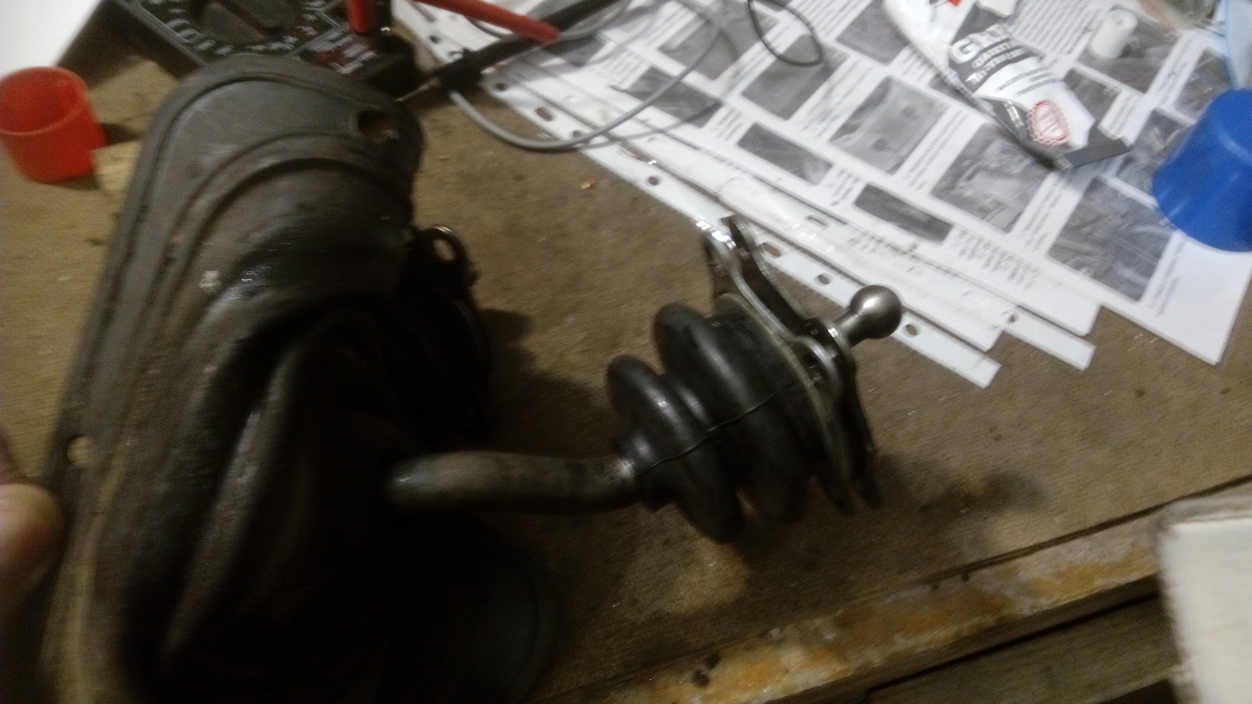

добрый день
чем можно заменить пыльник рычага кпп
cfyz73
Сообщения: 266
Зарегистрирован: 22 фев 2013, 15:12
Мой автомобиль(и):: Mitsubishi pajero sport 1999г.
Откуда: Ульяновск
Re: Взаимозаменяемость запчастей для МПС/ММС
Сообщение cfyz73 »
Сергей ss писал(а):добрый день
пыльник кпп малый от таза 01. тянешь через верх с ВДэшкой. сам не давно менял. с болтами крепления не перепутай,а то 1 передачу не включишь.
Сообщение Сергей ss »
Спасибо я примерно так и думал ну очень знакомый размерчик
Сообщение новичок2988 »
от ваз 2101 становится как родной

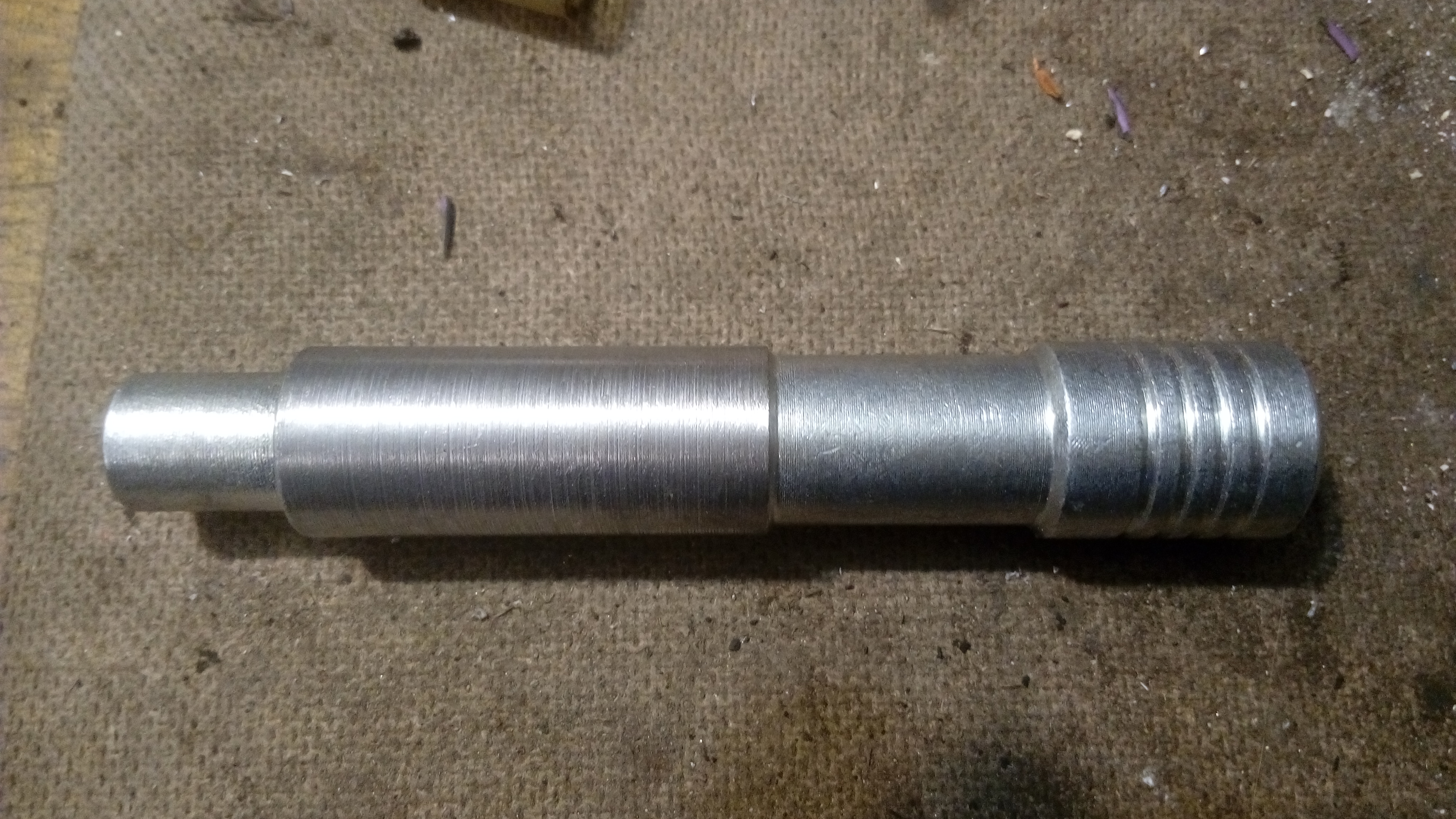

В качестве оправки для центровки сцепления подходит "фальшвал" от газели
новичок2988 писал(а):В качестве оправки для центровки сцепления подходит "фальшвал" от газели
Немного снять у толщённую часть (0,15мм) наждачкой или у токаря

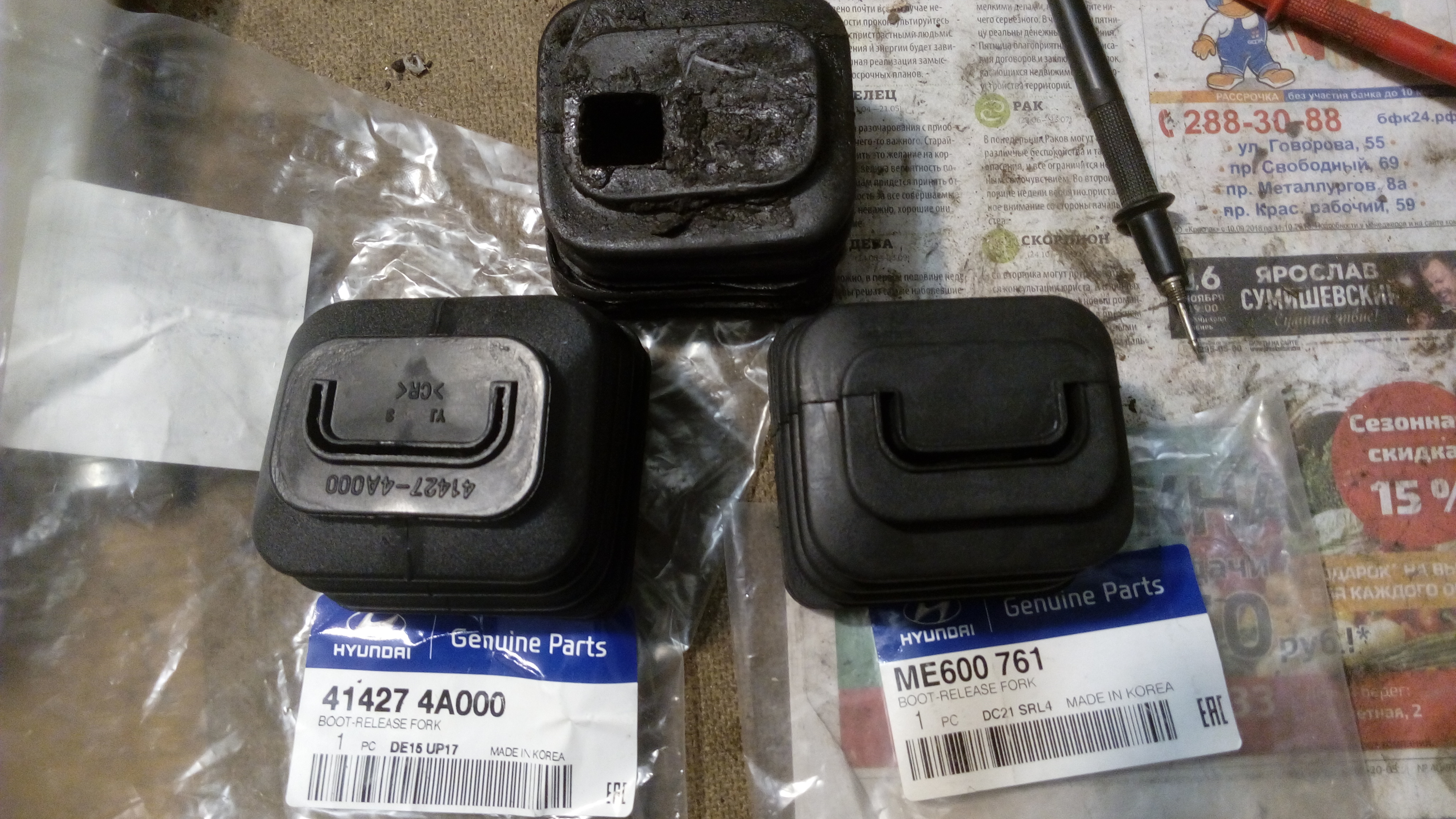

Captain Sergio писал(а):
BORIS.B писал(а):Captain Sergio зря, покупал я этот пыльник залез под машину повертел ставить не стал, но мож у вас получится да кстати он у нас 102р стоит, бали бы вы в москве бесплатно отдал бы
Пыльник на сцепление 6G72 МКПП встал от Галлопера номер его ME600761 В квадратное отверстие встал как там и был. Со стороны рабочего цилидра с моей чуть-чуть есть отличия. Моя вилка из цельного куска железа, а пыльник под штампованую вилку буквой П вырезан. Соответственно язычок по выштамповку не в тему получается. Язычок я отогнул вверх и все. Никакой разницы.
Сверху оригинал пыльника вилки сцепления Mitsubishi ME 581180 Пыльник вилки выключения сцепления 2031 руб на Exist.ru <br />414274A000 HYUNDAI/KIA Пыльник вилки сцепления 169.00 руб<br />ME600761 HYUNDAI/KIA Пыльник вилки сцепления 769.00 <br />не понял различий пыльников HYUNDAI/KIA
