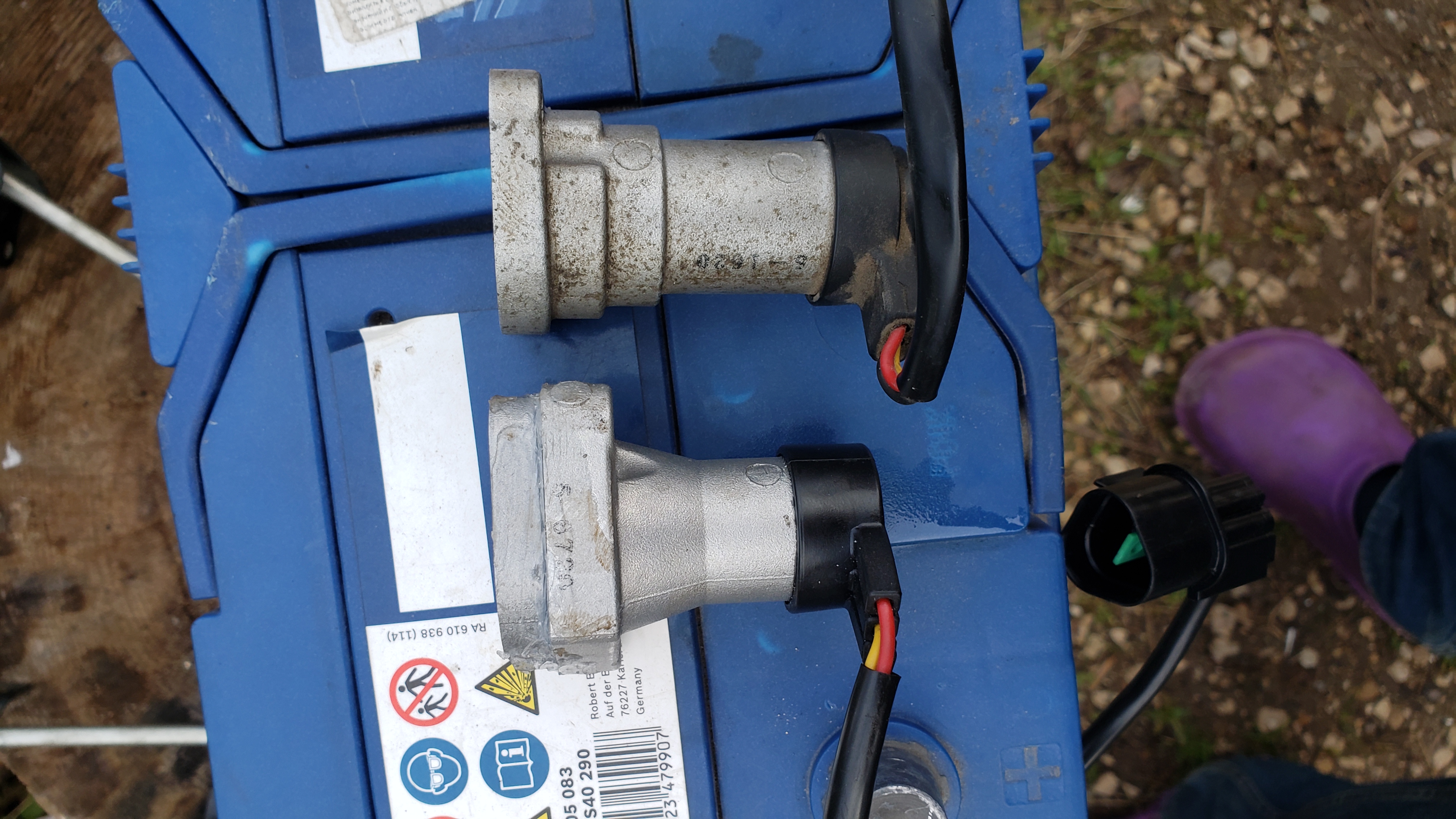

Опять 25. Прошло десять+ лет и снова датчик положения поршня на ТНВД "приказал жить". Диагностика дает ошибку 25. Но теперь трабла еще существеннее - нигде не купить датчик Zexel/Bosch 979765-1620 или 9443612529 - 3CA. Подскажите, какой может на замену подойти?

disshaman писал(а): Опять 25. Прошло десять+ лет и снова датчик положения поршня на ТНВД "приказал жить". Диагностика дает ошибку 25. Но теперь трабла еще существеннее - нигде не купить датчик Zexel/Bosch 979765-1620 или 9443612529 - 3CA. Подскажите, какой может на замену подойти?
Не нашел родной датчик в продаже (одна обмотка в обрыве), поставил датчик с колхозом от другого насоса.
