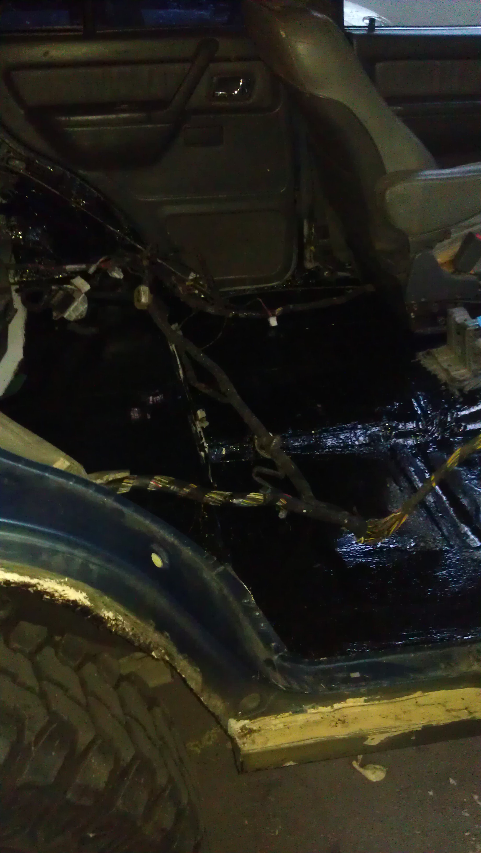

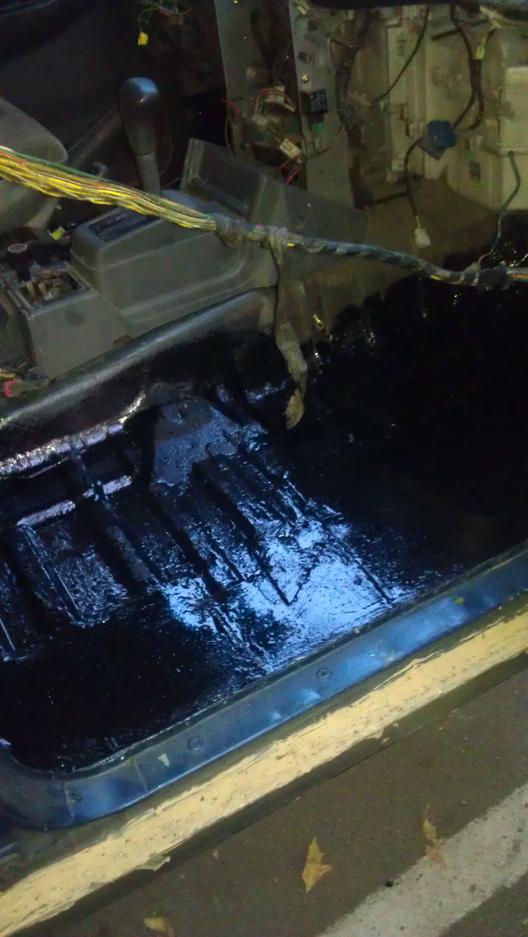

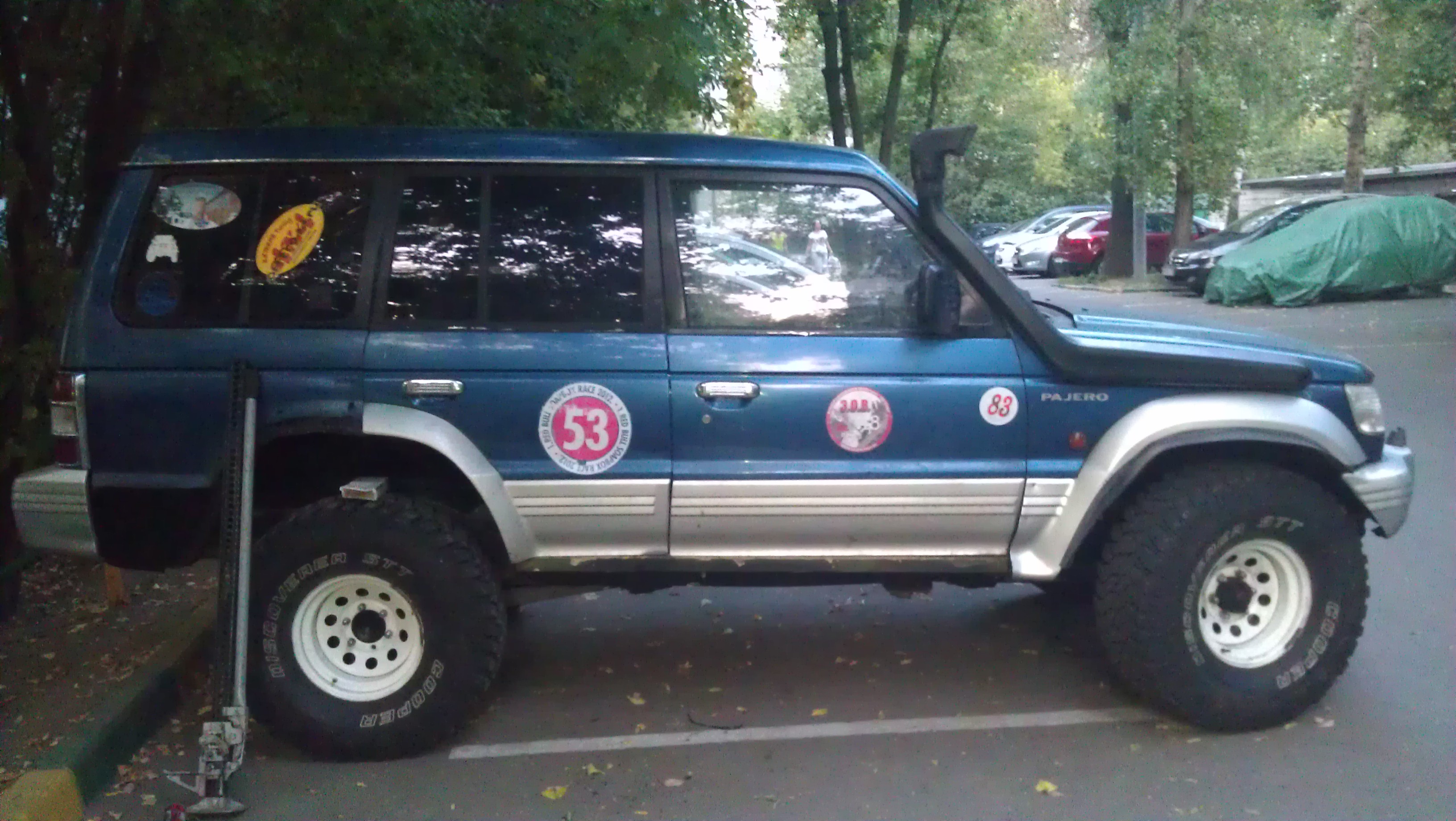

покрасил весь пол в салоне......ну и общий вид машинки. задний пластик не вешал еще - клипсы заказал. ну и красавцы пороги силовые,правда еще не наводил красоту на них...
