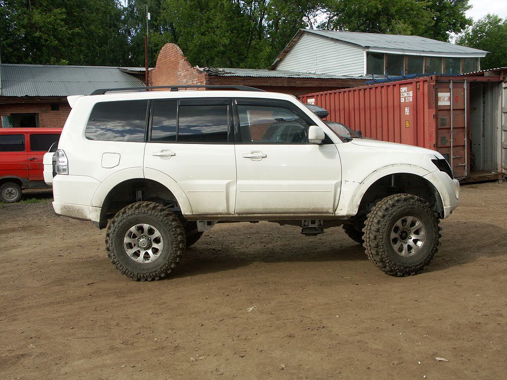

Вот что надо!!! https://www.avito.ru/vladivostok/avtomo ... _711039931Павел 116 писал(а):Они не практически, а сантиметра 1.5 до чашки не доходят. Просто хачу повыше.

Тут не проставки, тут боди лифт.Серёга-Питер писал(а):Вот что надо!!! https://www.avito.ru/vladivostok/avtomo ... _711039931Павел 116 писал(а):Они не практически, а сантиметра 1.5 до чашки не доходят. Просто хачу повыше.

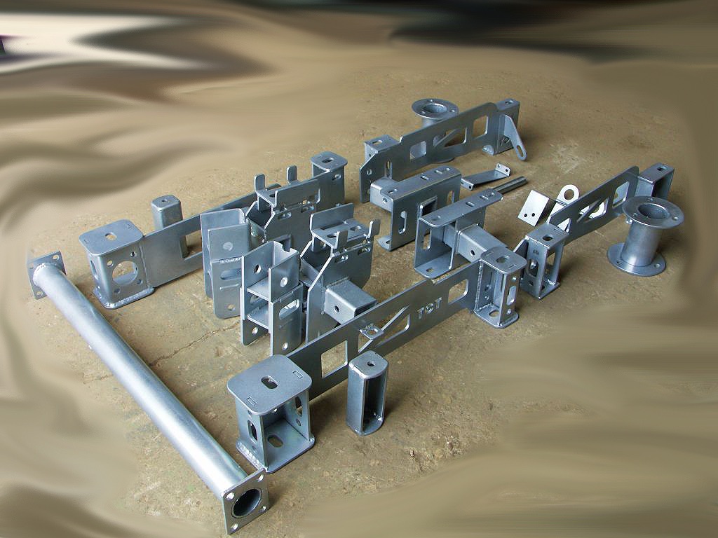

точнее "bolt-on lift". подъем всей рамно-кузовной конструкции над подвеской.
по фоткам отлично видно как опущены оба подрамника и силовой агрегат (загляните под капот).

пожалуйста
и в Москве такое счастье есть всем желающим обращайтесь к Володе - http://www.tstuning.ru/engine/nashi-rab ... -pagero46q

Вот его я как то видел на аминьевке смотрится зачетно ! Даже как то не привычно что чужие пороги мне в окно заглядывают))) но толку то от него ?! Всё всеравно в низу остается(

смысл поднять вверх все свесы, все "якоря", бак и прочую ерунду + увеличение пространства в арках.Andrmatyushin писал(а):но толку то от него ?! Всё все-равно в низу остается(
все это очень сильно повышает проходимость.
а так-то, если разобраться, при лифтовке рамно-мостовой машине вы тоже ничего "путного" не делаете. мосты-то на месте остаются. двигло и трансмиссия тоже на раме лежат.

Такие катки для ежедневного пользования видел только в Исландии. Там и так не погоняешь - пониженная и вперёд!
