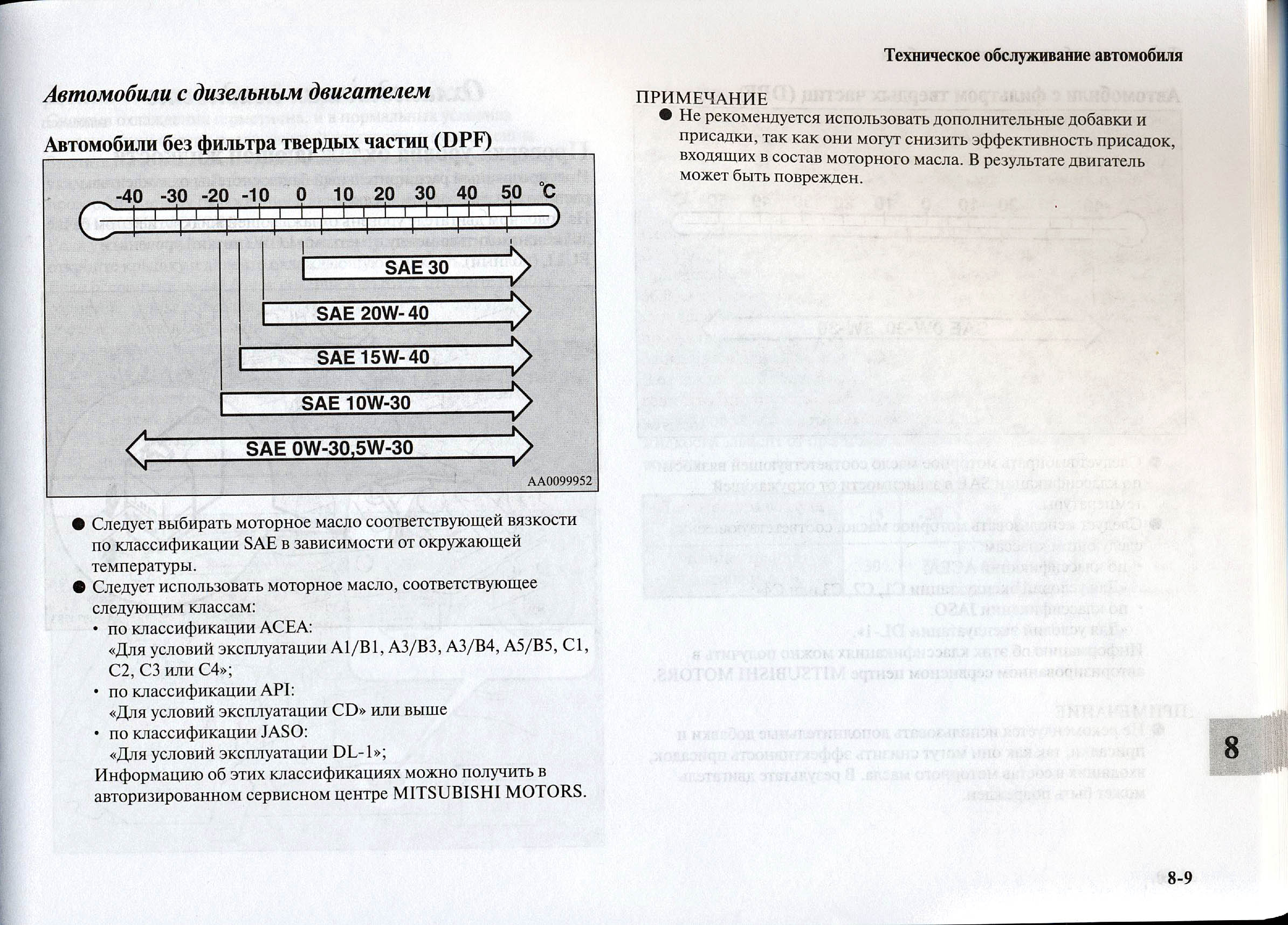

Re: Моторное масло для 4М41
Потому что в заводской инструкции для движка 4М41 масла ....w30 рекомендуются для эксплуатации при температуре окружающей среды до +40 град, а ....w40 без ограничения верхнего предела. Ну и у масел, которые погуще, при прочих равных условиях расход всё равно меньше будет.den1ska писал(а):Приветствую! Почему 5w40? Можно узнать?VAZ писал(а):В 4М41 я бы лучше люкс 5w40 залил.Mark69 писал(а):Люкс 5в30
Это раньше писалось, было дело, сейчас такого нет. Но даже чисто логически - как может зависеть рабочая вязкость масла от температуры воздуха? В работающем моторе с исправной системой охлаждения температура масла одинаковая и зимой и летом.VAZ писал(а):Потому что в заводской инструкции для движка 4М41 масла ....w30 рекомендуются для эксплуатации при температуре окружающей среды до +40 град, а ....w40 без ограничения верхнего предела.
Много слышал отзывов как раз наоборот, когда расход падал при переходе на более жидкое. Из личного опыта - расход у меня зависит от езды. При городском пенсионерском вождении расход нулевой. Когда обгоны на трассе в режиме тапка в пол, тогда начинает поджирать.VAZ писал(а): Ну и у масел, которые погуще, при прочих равных условиях расход всё равно меньше будет.
Ну у меня на такой же точно картинке 30-ка под +40 ограничена. Сам я на 0w40 езжу. По городу расход 0, а как только на трассу, да еще по платнику М4 скорость под 160, так за 4 ткм. литр в трубу вылетает. Думаю если 30 -ку залить, то еще больше вылетит. Ну и по серпантина типа Ай-Петри думаю на ...w40 оно как то сподручнее, особливо, когда металл под 50 раскален, еще до того, как двигатель запустили, ну ИМХО конечно.
Да, это в старых инструкциях так писали, пока им не перестали траву поставлять. В англоязычных инструкциях такого бреда, кстати, не было изначально.VAZ писал(а):Ну у меня на такой же точно картинке 30-ка под +40 ограничена.
У меня за прошлогоднюю поездку в Крым с полным набором горных дорог, трассы с тапкой в пол и прочим за примерно 7000км 5W-30 угорело по щупу примерно на 4-5мм, это миллилитров 400.VAZ писал(а):По городу расход 0, а как только на трассу, да еще по платнику М4 скорость под 160, так за 4 ткм. литр в трубу вылетает. Думаю если 30 -ку залить, то еще больше вылетит.
Видимо дело не в "старости" инструкции, а в том, что у вас с ВАЗом моторы немного разные. У них даже термостаты разные: 76.5 и 82.oasys писал(а):Да, это в старых инструкциях так писали, ...VAZ писал(а):Ну у меня на такой же точно картинке 30-ка под +40 ограничена.
Вот сравните инструкции для одного и того же автомобиля - аутлендер XL
Англоязычная
http://faq.out-club.ru/download/outland ... ual_EN.pdf
Русскоязычная
http://faq.out-club.ru/download/outland ... ual/08.pdf
И там и там страница 8-6. В англоязычной никакого упоминания о том, что масло как-то зависит от температуры воздуха, а в русскоязычной есть.
А вот инструкция к аутлендеру III, страница 8-8, мотор, что характерно, тот же самый, но от температуры воздуха рабочая вязкость масла уже почему-то не зависит.
http://faq.out-club.ru//download/outlan ... al_rus.pdf
Однако же, у меня точно в такой же машине, купленной в 12, по-моему, году, в инструкции был написан выбор масла с зависимостью рабочей вязкости от температуры. Короче, мотор один и тот же, а инструкции по выбору масла все разные в зависимости от времени и языка.
