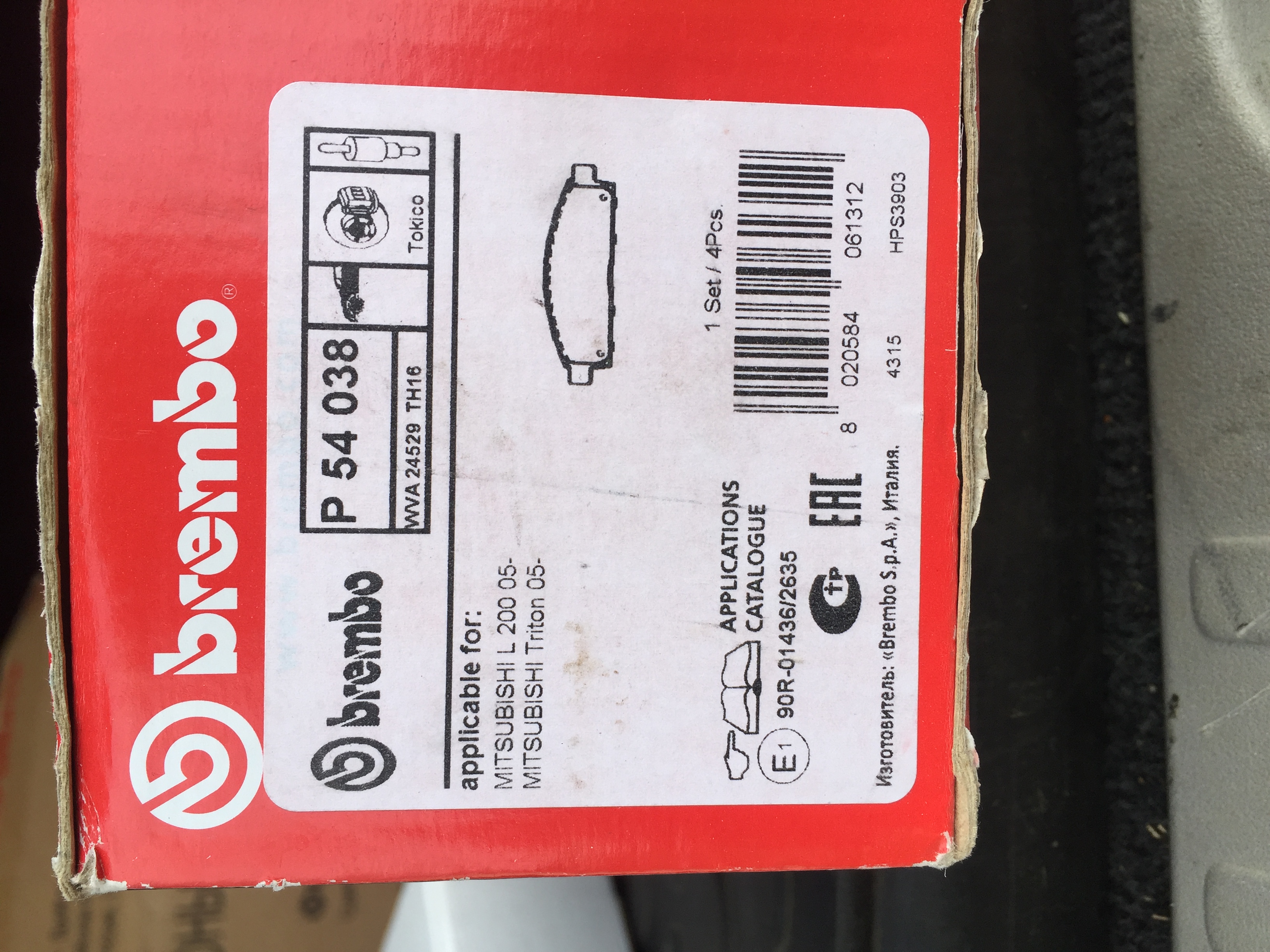

Поставил brembo, после пробега 100км вернул кашияму. Скрип катой что все вокруг вздрагивают!
Смотрть в сторону этого производителя не стоит!!!

Алексей,мало прокатил,не прикатались ещё реально брембо тормозят лучше.Alex_SH писал(а):Поставил brembo, после пробега 100км вернул кашияму. Скрип катой что все вокруг вздрагивают!
А скрипят, все-же, что-то неотрегулировано и не смазано .
На кашияме почти 80 т.км прошел на 2 комплектах, брембо реально тормозит лучше...

Особой разницы не заметил между колодками при торможении, а вот скрип.
Это не просто скрип, при малейшем нажатии на тормоз вынос мозга.
С учетом того что я стараюсь ездить плавно и в городе подкатываюсь на малом тормозе, а при таком свисте ..... много мата

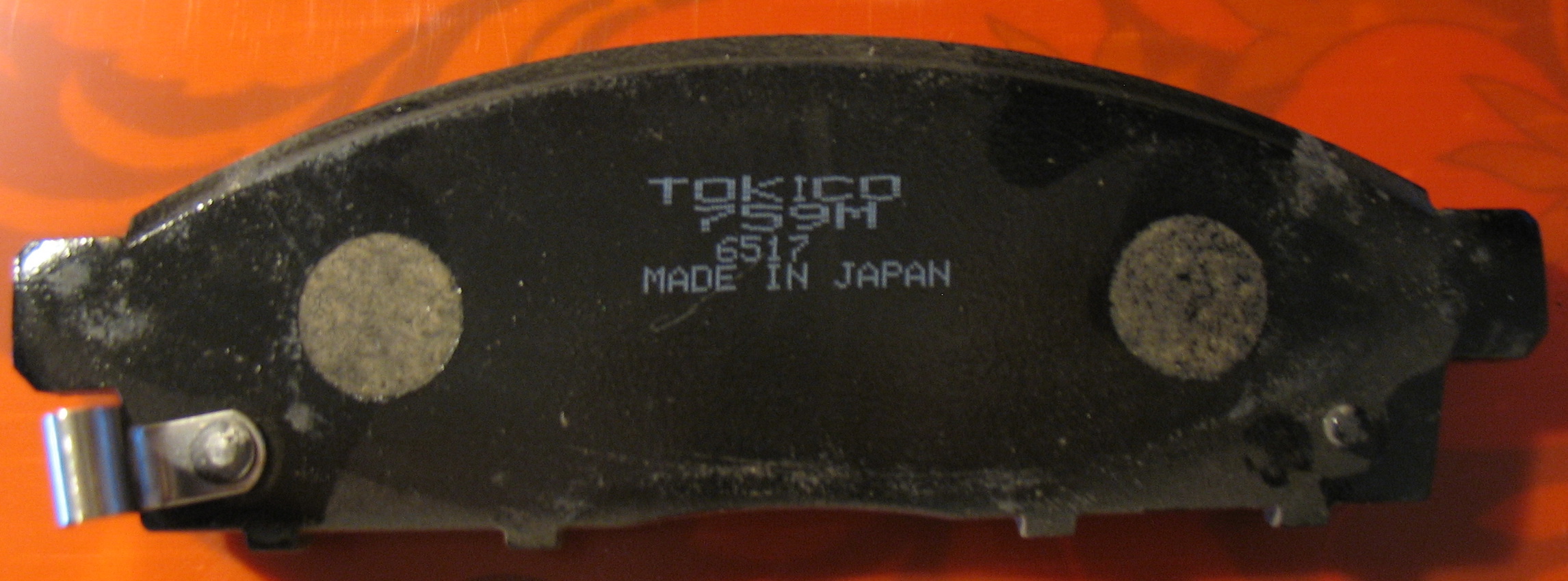

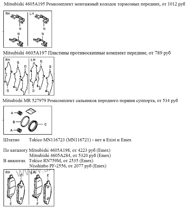

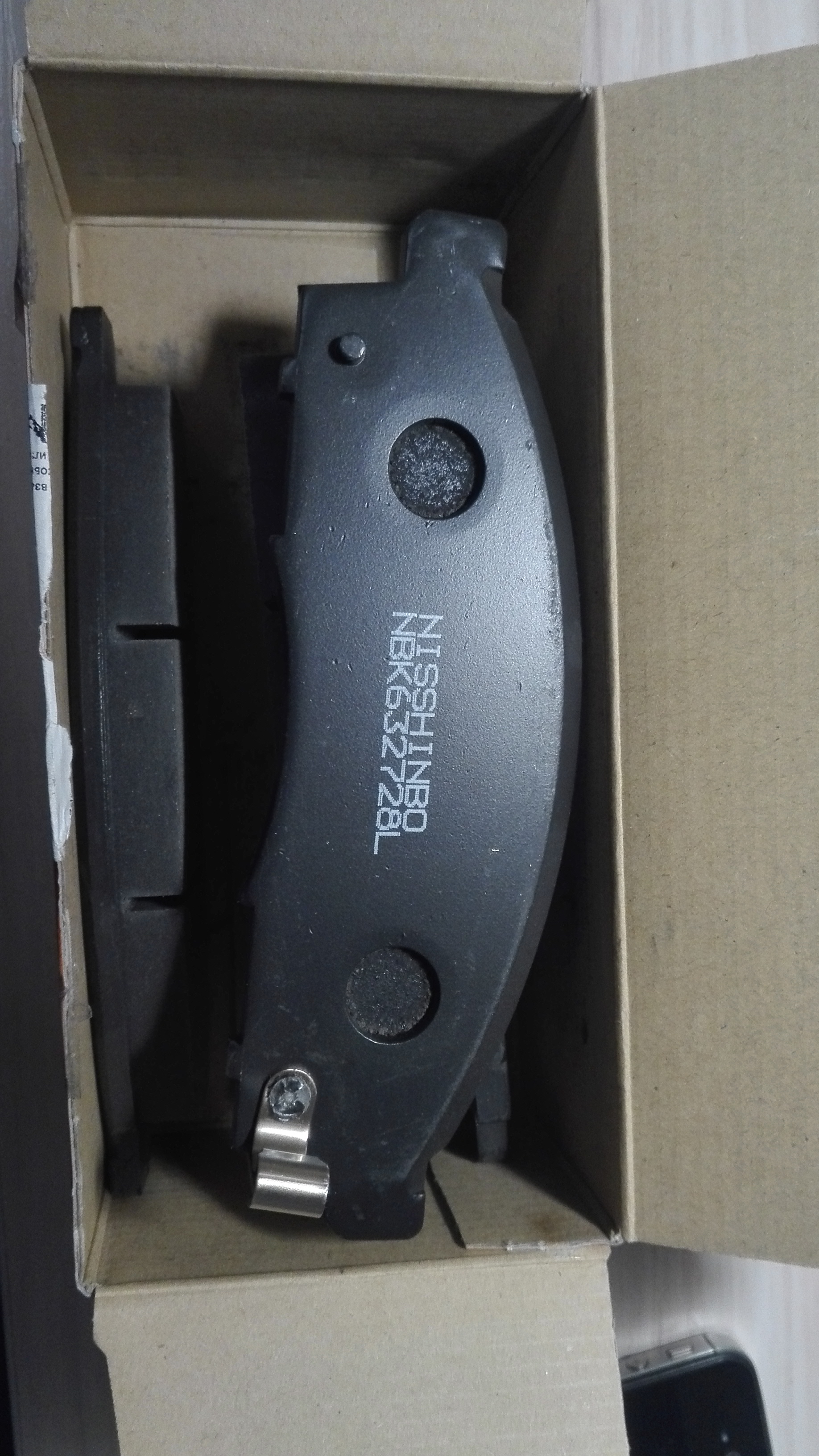

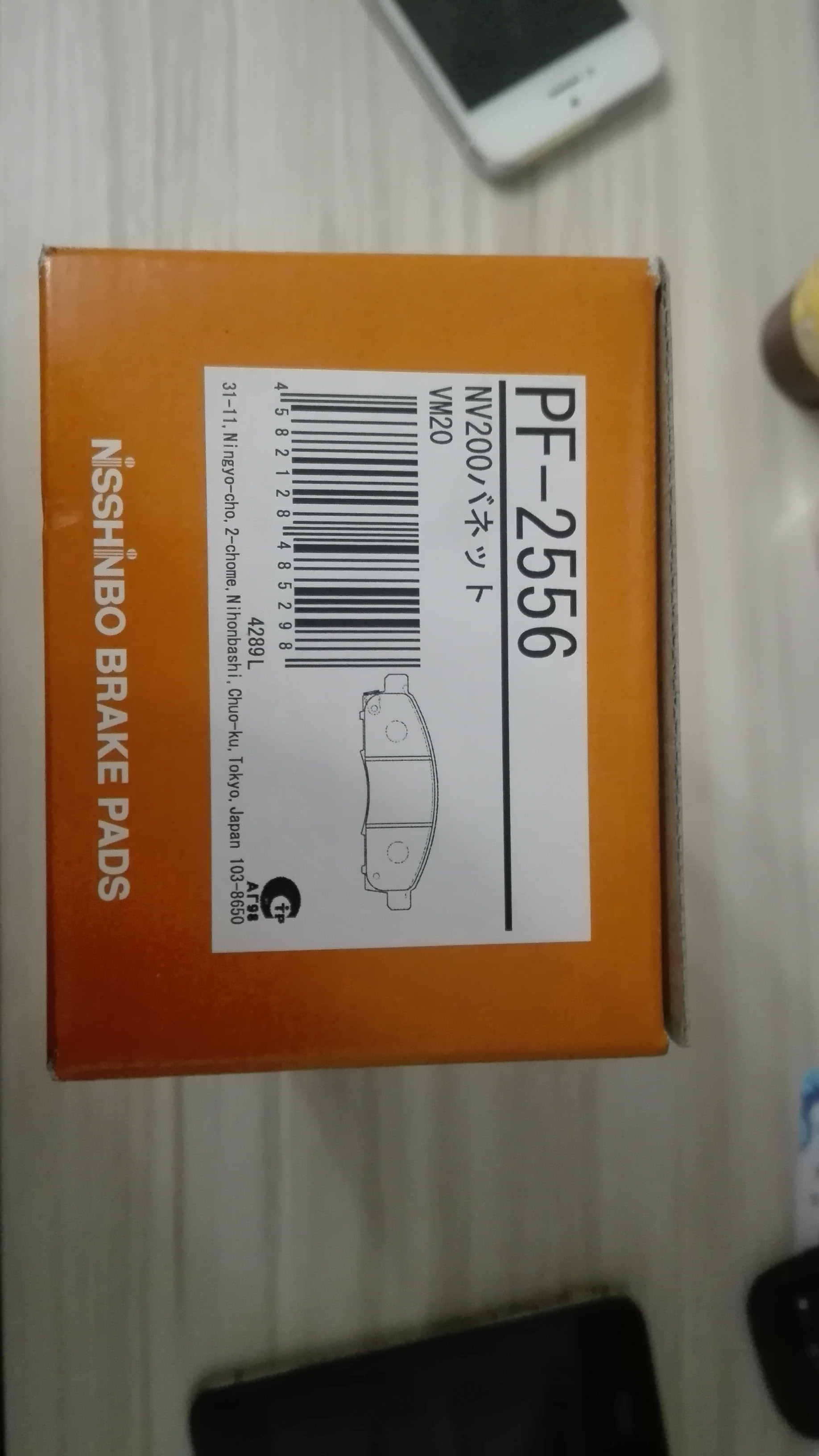

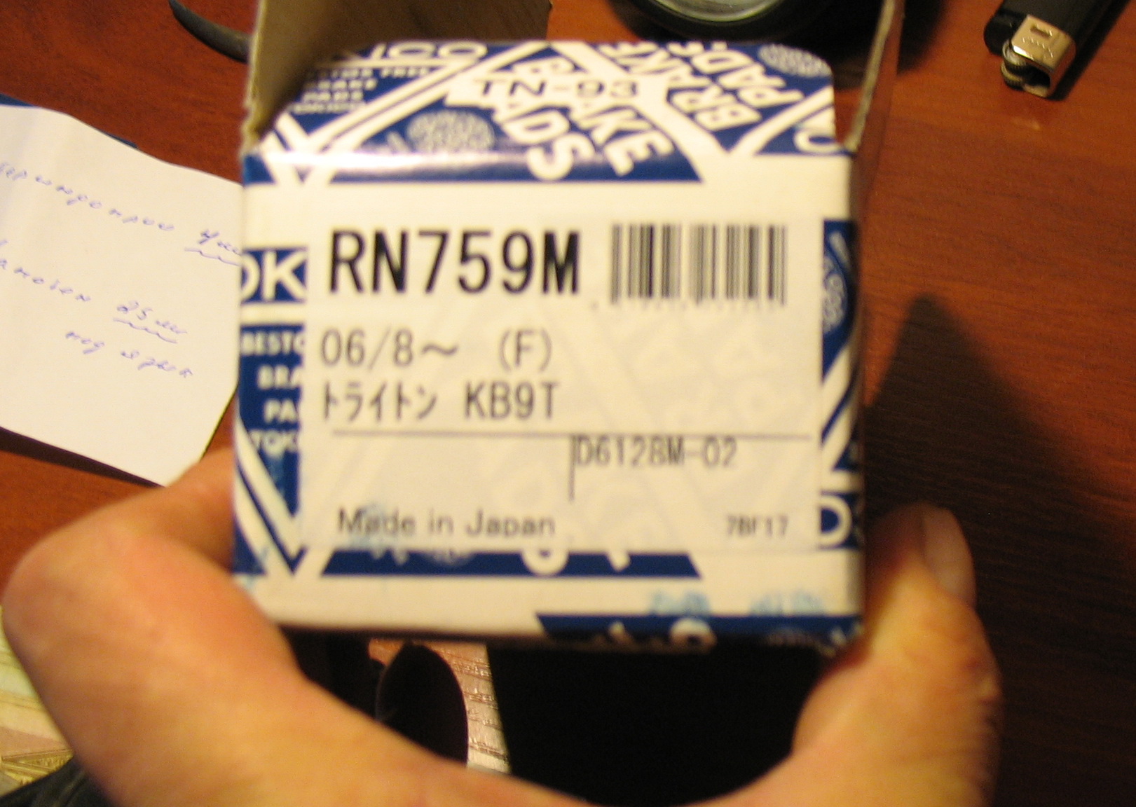

Решил на перед попробовать эти колодки, стоят дешевле токико. Если память не изменяет, то штатно были на хонде. Пластин и смазки в комплекте нет. Ценник 2182 руб. Пользовал кто?

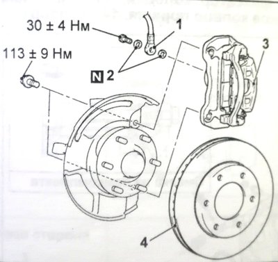

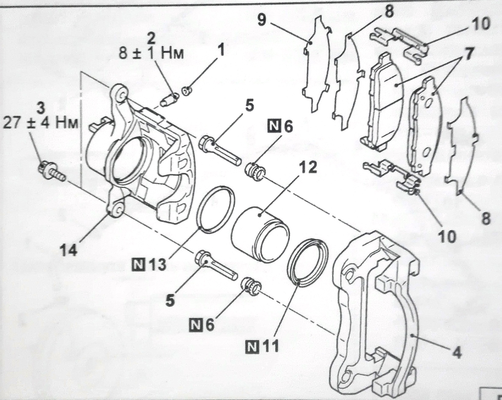

В общем поставил сегодня указанный комплект. Посмотрев на штатные колодки с противоскрипными пластинами, которые оттопыривались от колодок с внутренней стороны по краям из-за огромного количества грязи решил выкинуть их нах..
Поставил колодки только с монтажными пластинами, смазав смазкой BMW в тех местах где рекомендует мануал. Скрипов нет в любом режиме движения, по мере износа отпишусь
Индикатор износа на Nisshinbo, в отличии от Tokico только на одной колодке.

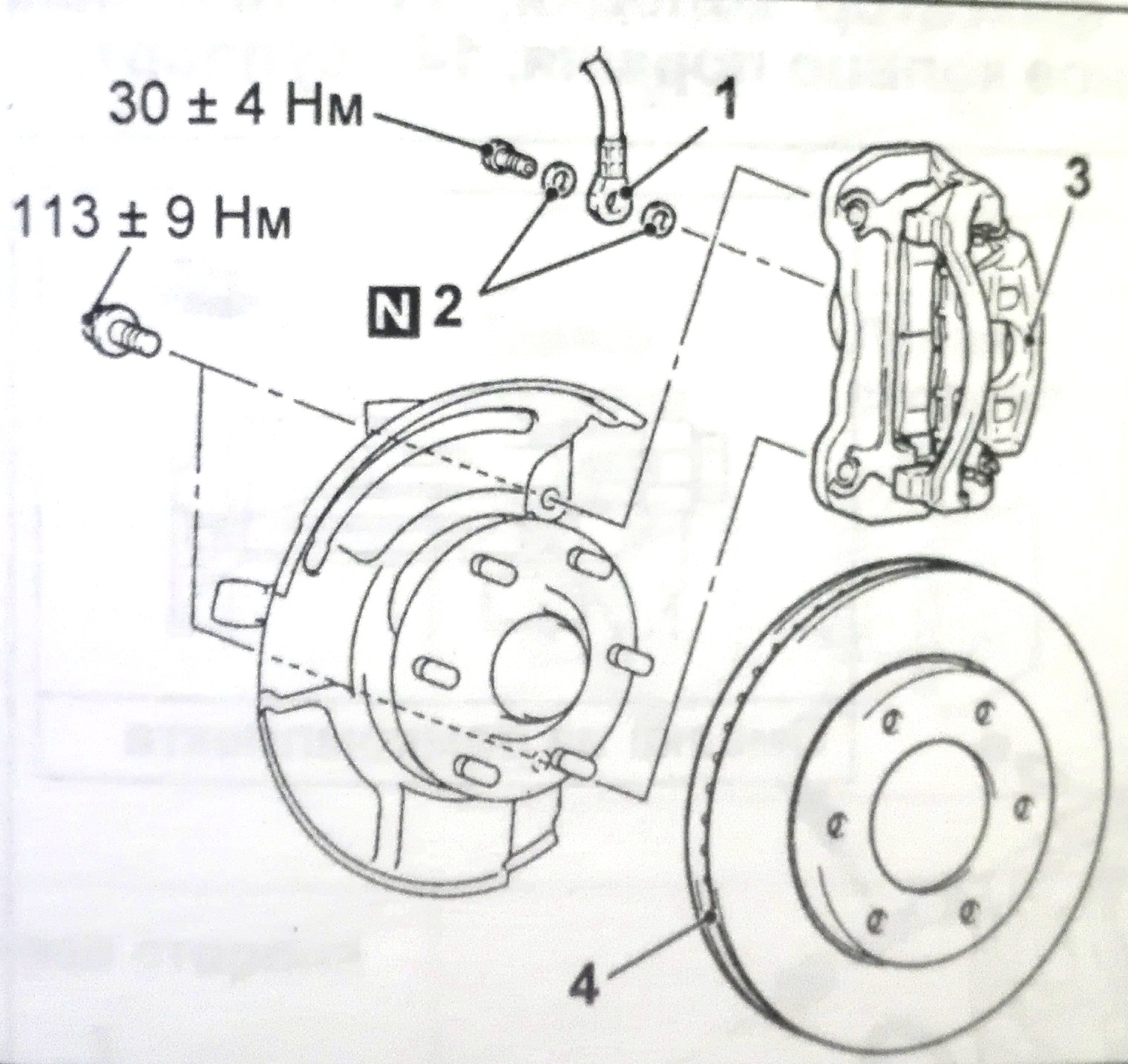

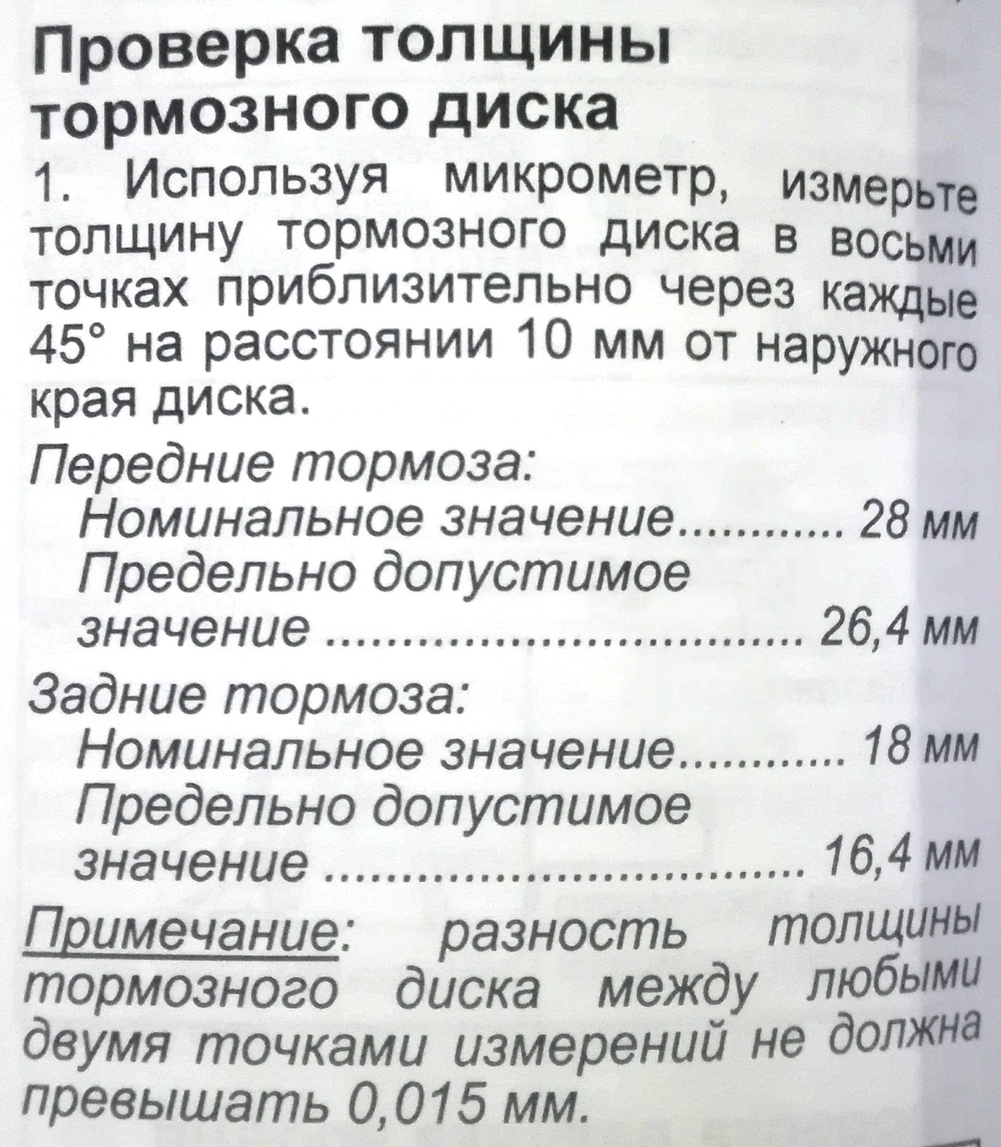

Добавлю для удобства номера и моменты затяжек.
