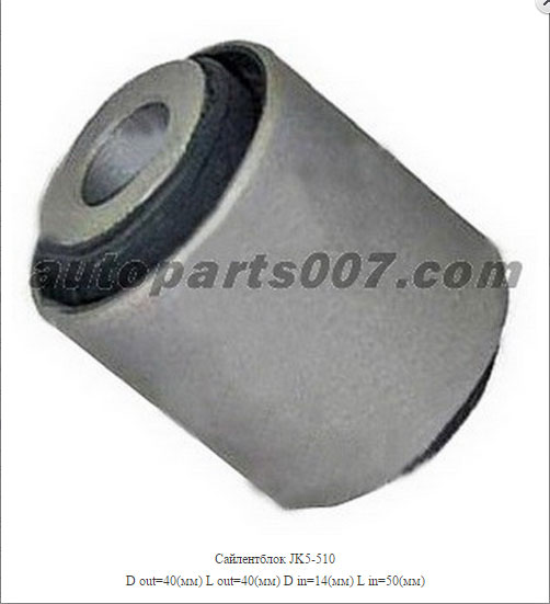

Сдох сайлент на переднем аммортизаторе, размеры никто не измерял?
Не снимая у меня получились такие цифры
Диаметр внутренний - 14
Диаметр внешний - 41
Длина втулки - 47
Длина (по уху аммортизатора) - 34
Если есть у кого снятый померяйте. И чем это можно заменить?
Длина втулки - 47

Точно знаю, что подходит в наш Ам. сайлент Toyota 90903-89012,Прадо, размеры 40,2х39,2х14,45ISerg писал(а):Сдох сайлент на переднем аммортизаторе, размеры никто не измерял?
Длина втулки - 47

Вроде на предыдущей странице написано что внешний диаметр маловат, но в то же время пришлось расширять ухо амортизатора...Армеец писал(а):Точно знаю, что подходит в наш Ам. сайлент Toyota 90903-89012,Прадо, размеры 40,2х39,2х14,45ISerg писал(а):Сдох сайлент на переднем аммортизаторе, размеры никто не измерял?
Длина втулки - 47

тоетовский встает с колхозом он уже чем надо, и у меня прожил 2000 км
посмотри этот
HYUNDAI/KIA 55116-37000
https://www.drive2.ru/l/5680528/
посмотри этот

Этот у меня пока прожил 10 тыс. км посмотрим как дальше будетDenisR писал(а):тоетовский встает с колхозом он уже чем надо, и у меня прожил 2000 км
посмотри этот

Спасибо, еле нашел в инете размеры, вроде должен подойтиDenisR писал(а):тоетовский встает с колхозом он уже чем надо, и у меня прожил 2000 км
посмотри этот
