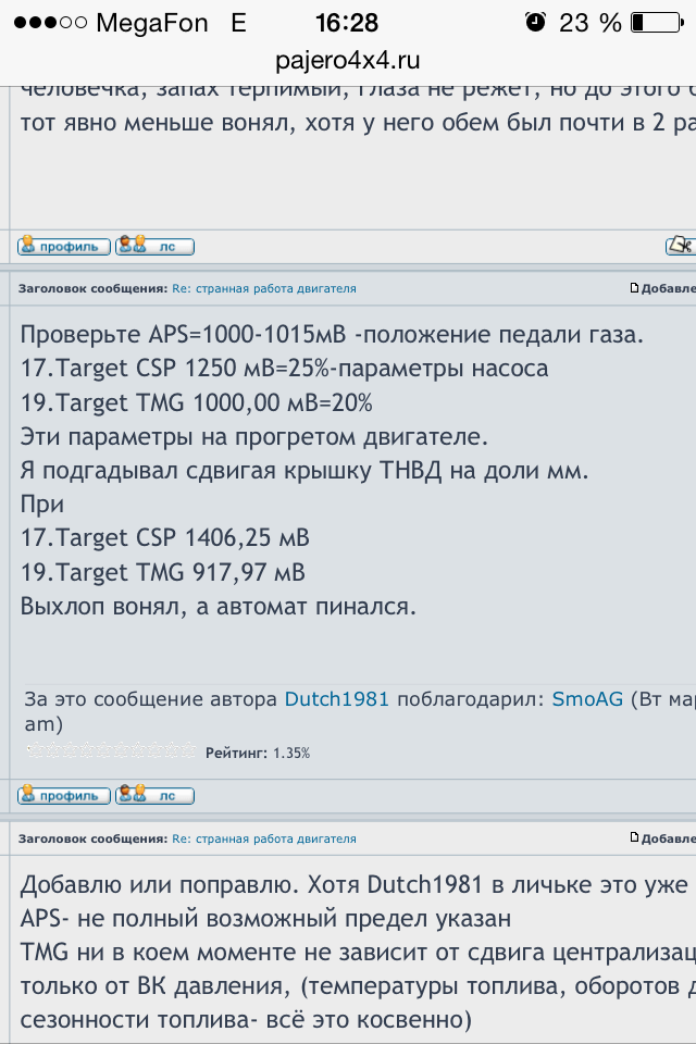

Тайминг заданный и реальный идет в параллель и отличается не более чем два процента, СSP то же так же, но он колеблется от 25% до 36%, как я понимаю насос уже этот умотан.
Коробка нормально работает, пинков нет, единственное при торможении почему-то зависает иногда на третьей передаче вплоть до полной остановки, т е с третьей переключается на первую, минуя вторую. Но так было всегда, сколько у меня эта машина.

Re: Отчет о ремонте ТНВД 4М41 П3
Такие должны быть показатели в идеале.
