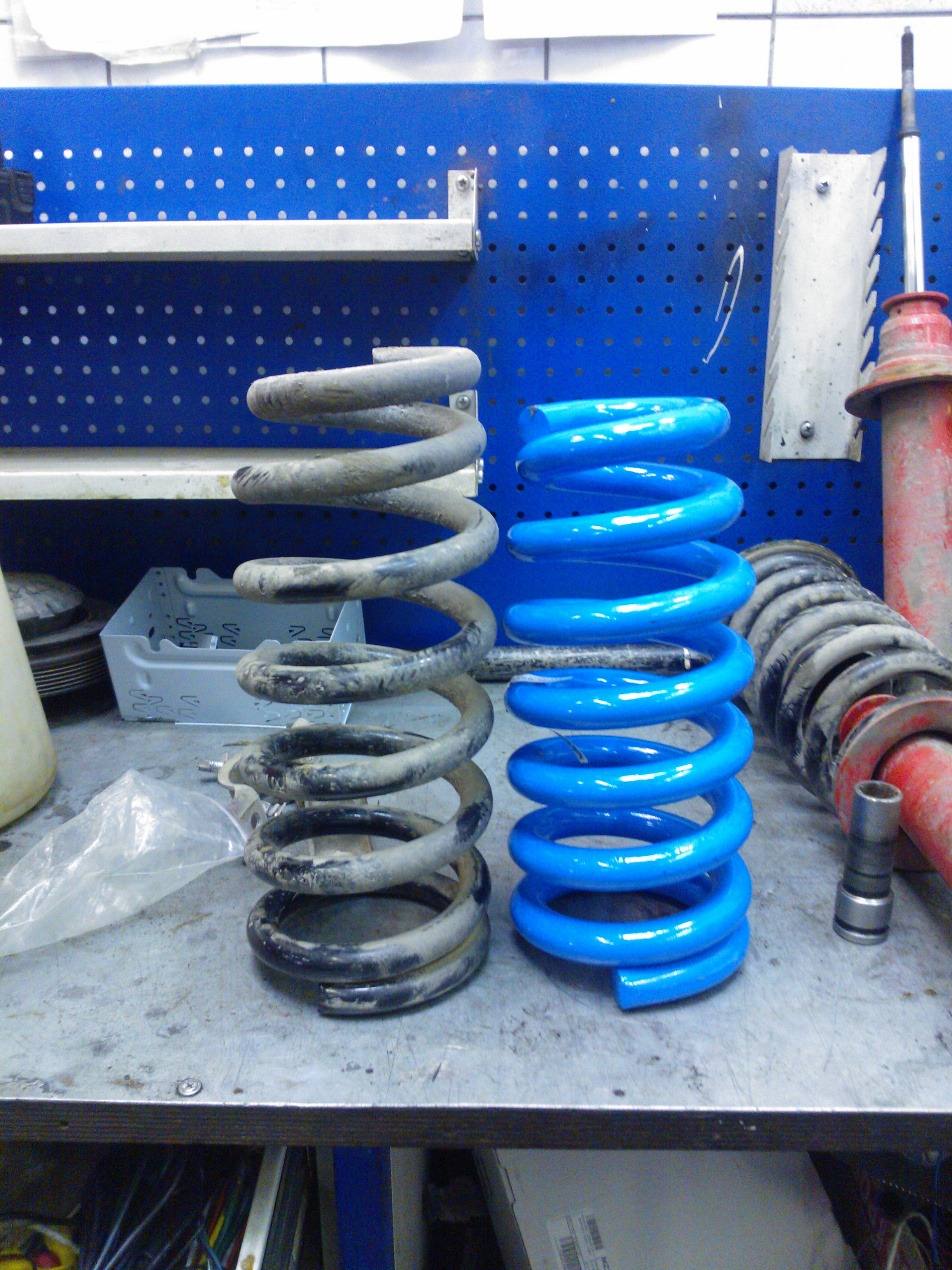

Vladsprings писал(а): Прокладки ставил между пружиной и чашкой?
К.Резник писал(а): ...Дополнительно на перед установлены прокладки под верхние опоры пружин (25 мм) и прокладки под шаровые 10 мм.
Амортизаторы в заводском положении жесткости - самом комфортном с точки зрения инженеров Koni....
Я, конечно, не инженер, но не понимаю как установить (надёжно) проставку между пружиной и чашкой
Проставка (из капролона) установлена между чашкой и опорой, для чего в чашке были выбиты болты и вварены новые, на 25 мм длиннее, а в проставке просверлены отверстия под эти болты.

К сожалению, я сразу не смог ответить на твои отзывы, и счас получается уже разбор полетов запоздалый. Но для понимания считаю, что разобраться все равно надо.К.Резник писал(а): Какие 40?
12 августа писал, похоже склероз не только у меня![]()
Проставки в 25мм между чашкой и опорой как устанавливались - нормально, или с помощью лома и магических слов ?
Я для полноты картины спрашиваю, есичо.
Не видя авто, конечно, сложно сказать брак это или не брак.
Думаю, согласишься, что твой вариант никак не назвать стандартной установкой .
Если высота по аркам упала , значит, нагрузка на пружины больше расчетной,из-за чего сложились витки с мелким шагом, отвечающие за прохождение гребенки . тебе нужны просто другие пружины под конкретно твой вариант.
В любом случае - поскольку ты уже поставил другие пружины - можешь сделать возврат по гарантии. Или обмен на те, которые подойдут под твой вариант.

Совершенно верно, сложились витки с мелким шагом. Заметим, не я первый, и наверное, не последний....Vladsprings писал(а):К сожалению, я сразу не смог ответить на твои отзывы, и счас получается уже разбор полетов запоздалый. Но для понимания считаю, что разобраться все равно надо.К.Резник писал(а): Какие 40?

Я в этой теме когда-то выкладывал свои эксперементы с Паджеровской подвеской.Vladsprings писал(а):. Какой они длины - длиннее штатных -не сравнивал ?
Вот фота Паджеровской пружины, по параметрам- виток/длина- с нашей идентичная

Судя по фото Свята -диаметр прутка минимум 20ка.
То, что короче штатной -гут.
