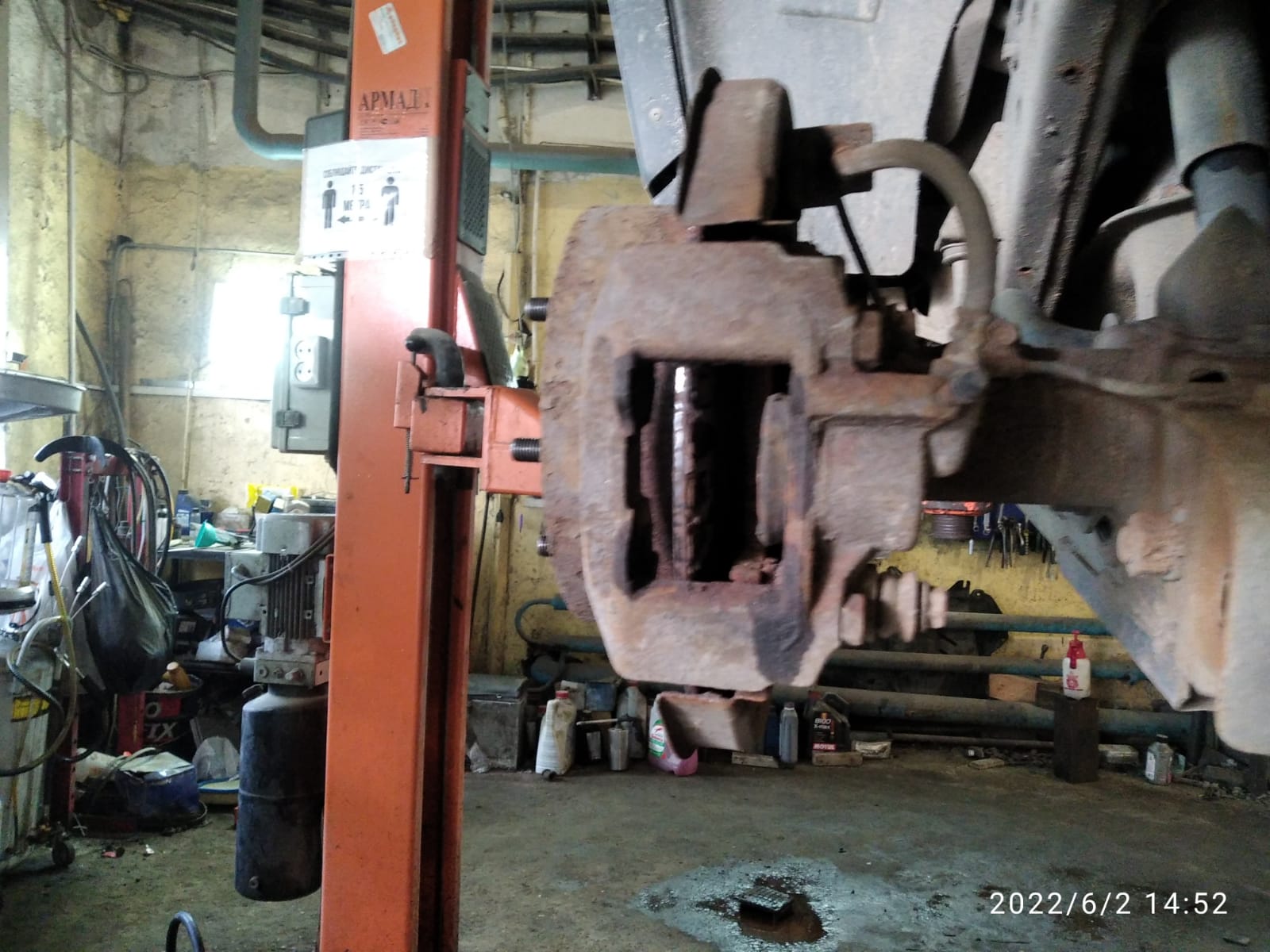

Есть, только цен таких уже нет. Я вон меньше 13 не нашел. Доездился, заднний диск стер в хлам! на выброс. Меняю оба. Пробег 167 тыс. Машина в сервисе, только там еще куча проблем: где купить эти чертовы дротики (проволочки) и может ли би-бика без них ездить? Прям беда какая-то, ни на одном Паджерике с 90-го года такой хрени не видел. Помогите, ребята советом, а?

Gennka писал(а): где купить эти чертовы дротики (проволочки) и может ли би-бика без них ездить?
ехать то может, но направляющие вылетят, а за ними и колодки. MR389630 есть и в экзисте и у других.
Gennka писал(а): Помогите, ребята советом, а?
только если суппорта менять, тут на форуме есть темка по этому поводу.
