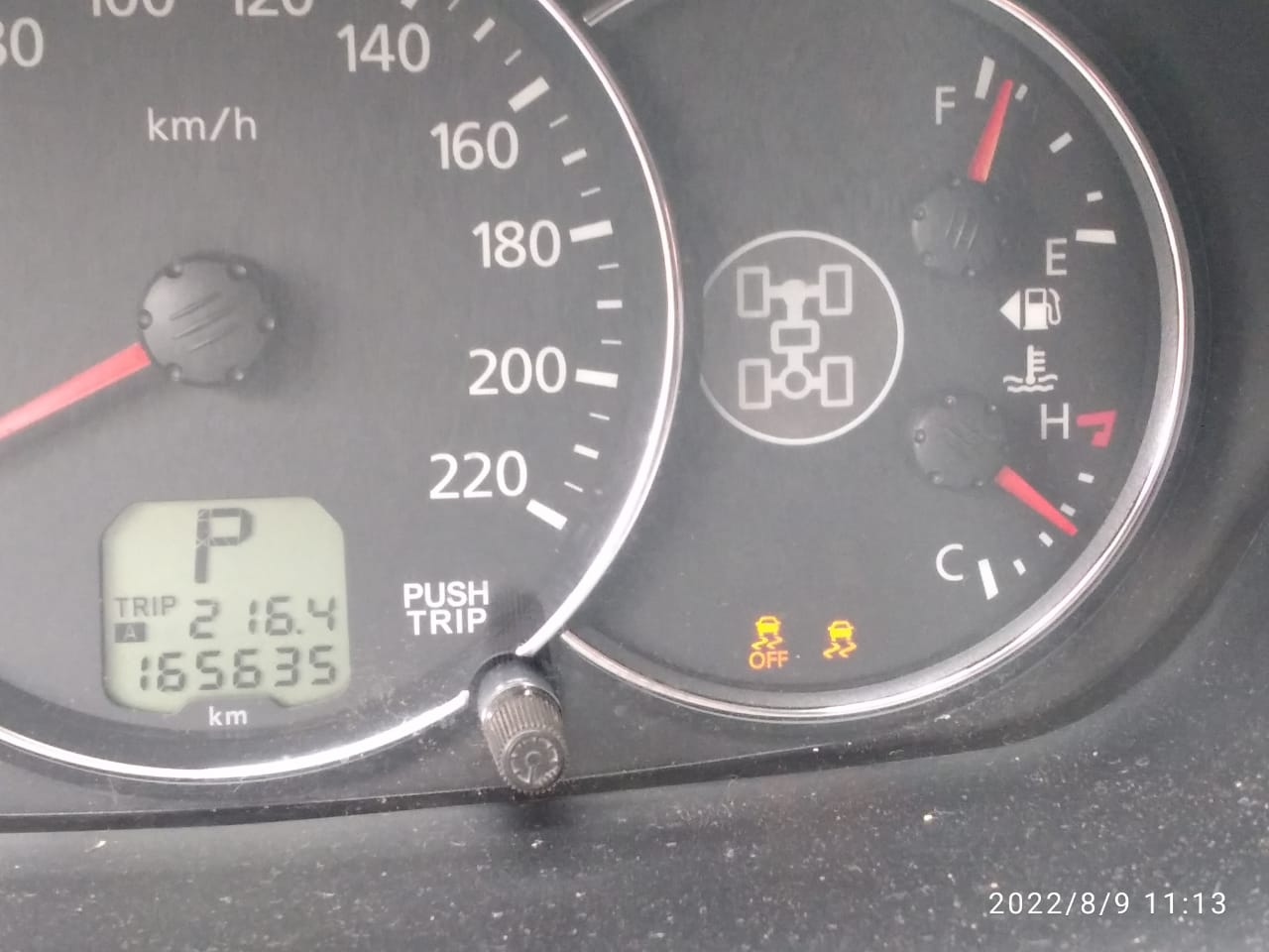

Ребят, опять бЯда. Отелился на МКАДе, рычаг АКПП встал на парктроник и ни с места, пробку создал. Хорошо потом народ подсказал, ты говорит воткни отвертку вот в эту "флешку", она и включится. Включилась, но потом опять и две лампочки загорелись на панельке. Где копать?
Клеммы с АКБ скидывал (обесточивал), кнопку внизу слева нажимал, рычагом раздатки баловался, не помогает.
Попутного ветра -всем нам!

Во первых надо понимать что зажглось! Без этого не о чем беседовать.

sn1 писал(а): Во первых надо понимать что зажглось! Без этого не о чем беседовать
Я ж фотку прицепил, две желтых лампочки внизу на приборке.
Сообщения: 57496
Поблагодарили: 4803 раза
Помогите информацией новичку! "вопрос-ответ"-III
Gennka писал(а): Где копать?
Проверь стоп-сигналы.
Пред или лягушку.

Gennka писал(а): Я ж фотку прицепил, две желтых лампочки внизу на приборке.
:) Циферки нужны, а не лампочки.

sn1 писал(а): Циферки нужны,
А где их прочитать? Вообще то это явление возникло впервые, как подцепил прицеп и с ним до Москвы доехал. Неужели дело все в проводке к прицепу? Дождь еще шел сильный. Не могу поверить.

Цыферки считать надо. А из-за прицепа вполне может быть если проводка к фонарю подключена

sn1 писал(а): проводка к фонарю подключена
Какому фонарю? нашшупал в связке, в люке где домкрат, че куда, так и цеплял. А как ишшо? Сегодня со склифа приеду, отстегну, специально проверю.
