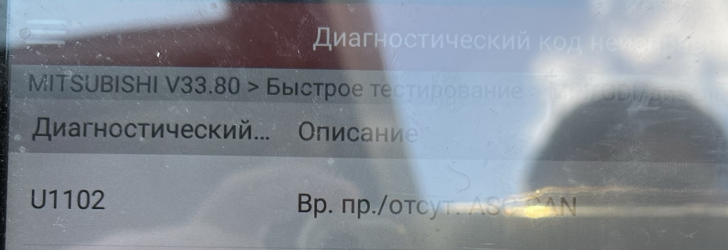

Всех приветствую
MPS 2014 АКП дизель, сейчас есть ошибка U1102 – читается сканером, на приборной панели «горящих» значков нет.
Вопрос что-то чинить нужно, или так ездить. При езде за рулем все как обычно, проблем не замечено.
Был недавно в нашем клубном автосервисе, чтобы сбросить «беременного мужика», который появился после того как я при установке 9’магнитолы пришлось БК перенес вниз, вместо полки (а для этого снимал лицевую панель).. Ошибка "беременный мужик" сбросилась, однако прочиталась активная ошибка U1102. Она уже не сбрасывается. На месте не спросил что это значит, сфоткал - думаю посмотрю потом.
Посмотрел интернет, форум перерыл… нашел несколько версий все разные. Часто пишут что для некоторых комплектаций - без АКП, - без блока курсовой устойчивости эта ошибка с «завода» присутствует. Есть версии что это проблема с CAN шиной какая-то. Не понятно.

Забить!

Установите курсовую ASC пропадёт

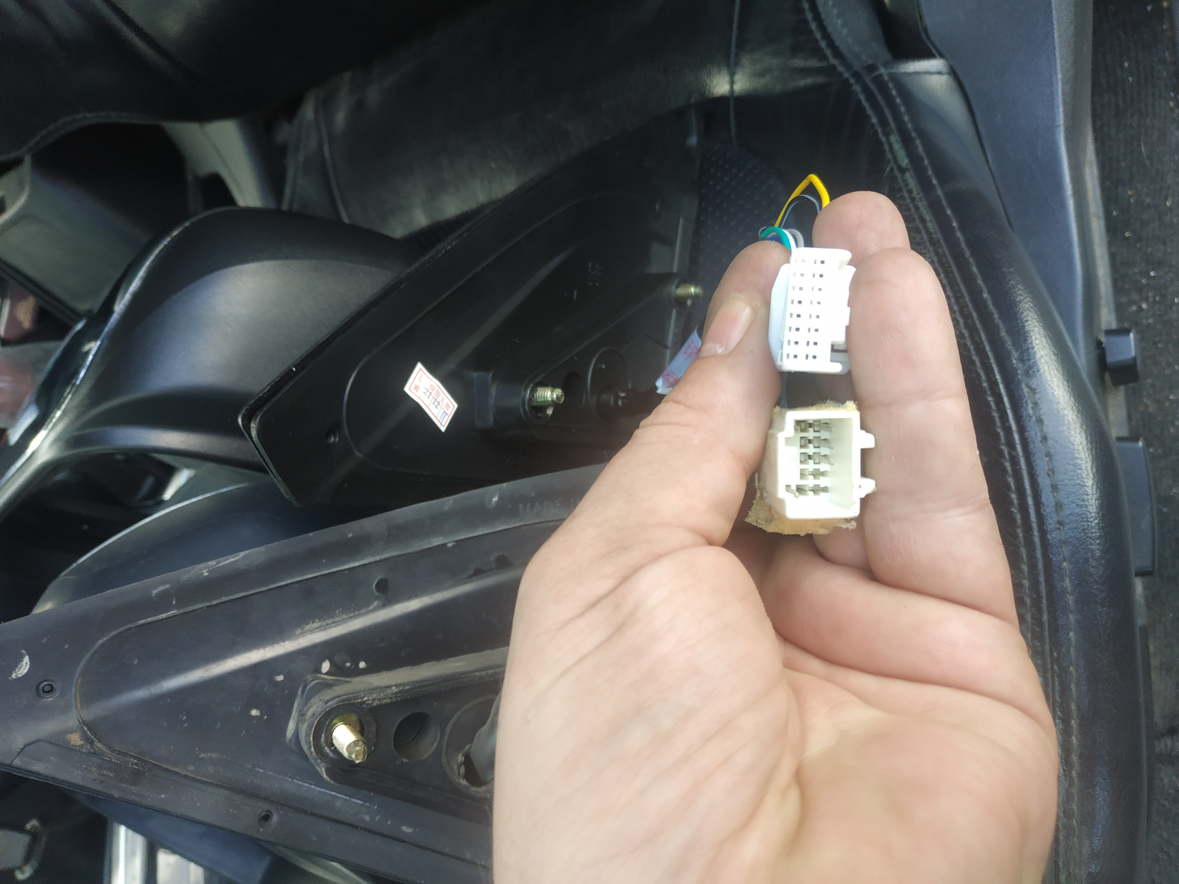

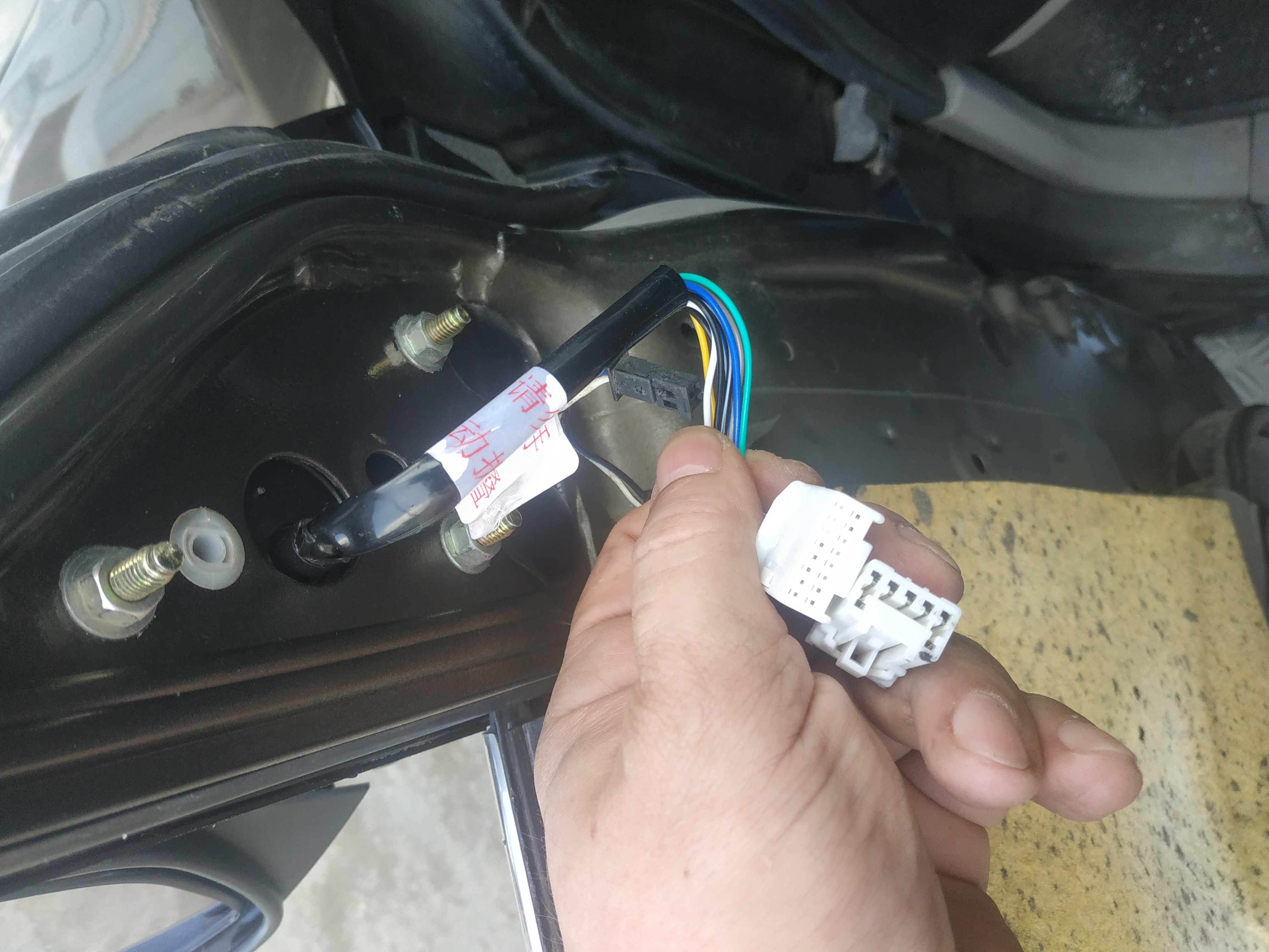

всём привет
кто нибудь менял зеркала от нового рестайлинг паджеро спорт которые с поворотами.
На Али заказал такие, продаван уверял что без разницы подойдут, а вышло так что фишки разные.
В общем ворос, может есть распиновка фишек, чтобы переподсоеденить новые зеркала к старой фишке.
Зеркала со всеми функциями, цена просто за фулл зеркало 6.120 была и там доставка копейки, оба обошлись 14.300 помоему, вот и купил
