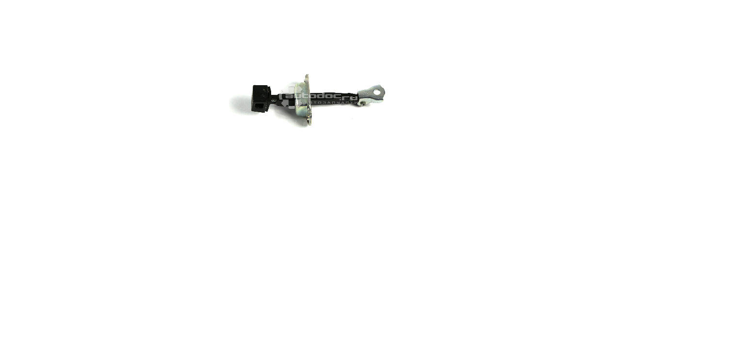

Всем привет! Давеча ветром ураганным при открытии двери сломало ограничитель открывания двери (передней водительской). Обломок внутрь двери упал.
Больше при осмотре потерь не обнаружено. Снаружи повреждений не видно - успел дверь поймать и едва захлопнул двумя руками против ветра.
Отсюда два вопроса: 1) Сам ограничитель MITSUBISHI 5702A067 в автодоке есть оригинал за 10 000 руб
, и его официальный заменитель за 635 руб MITSUBISHI 5702A080 , что само по себе рождает понятные вопросы.
2) Дверь вроде как сдвинулась на петлях. Сейчас при закрывании задевает за что-то с металлическим звуком. Может такое произойти или петли изогнулись? Фото заменителя

080 был до сентября 10-го, 067 после.
Стоят они одинаково, и поставки в один срок.)
Отрегулируйте на петлях.
