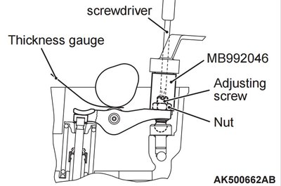

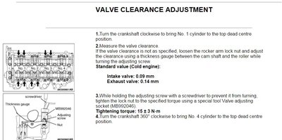

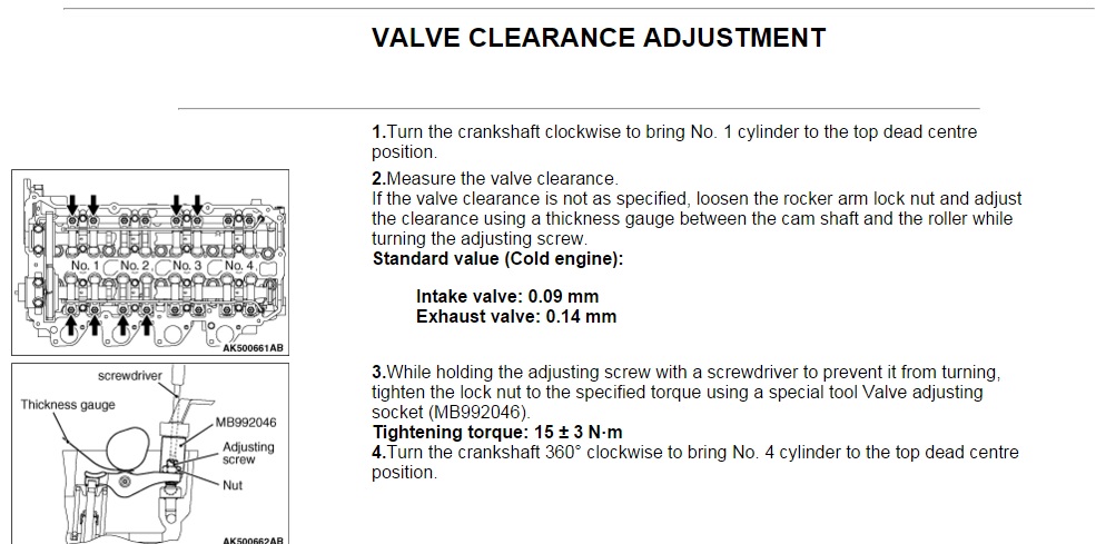

Таки выпускные клапана на холодную должны иметь зазор 0,14.... кмк,

Re: О ремне балансиров
Алгоритм, изложенный тут:
Наша Инструкция гласит о размерах зазоров между распредвалом и коромыслом:
я бы не стал делать эталоном правильности. Человек в данном случае измеряет зазор между чашкой-толкателем и самим клапаном. Думается мне, что двигатель у него другой.юрий юрикович писал(а):посмотрите вот здесь, но и на нашем форуме поиском. главное выяснить величину зазоров есть разные мнения- а технология работы - по ссылке
Безусловно.Hidemon писал(а):Таки выпускные клапана на холодную должны иметь зазор 0,14.... кмк,![]()
Но 0.01 на скорость не влияет, и как выше сказали проблема со щупом.
Я тут нашел случайно с 0.09, а вот 0.14 нет нигде.
Так что можно смело 0.1 и 0.15 соответственно, это лучше чем зажаты.
А-а-а-а-а! я сразу не вкурил, что ты горячими называешь выпускные, а холодными= впускные. Просто народ периодически говорит о регулировке на горячем двигателе...
Но я таких рекомендаций в мануале не нашел.

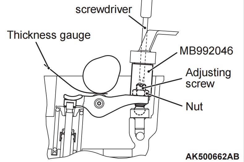

так я дромовскую. ссылку и написал, что это как пример технологии работы. а конкретно- ссыл на нашем форуме.
судя по картинкам от Hidemon - методика та же, что и в жигулях: замер зазора между эксцентриком распредвала и коромыслом. и чего было не поставить гидрики...? и пережать страшно, и если ляпать будет - то же не айс. а гидрик снимает эту заботу
