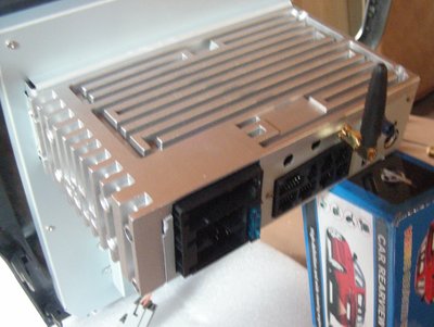

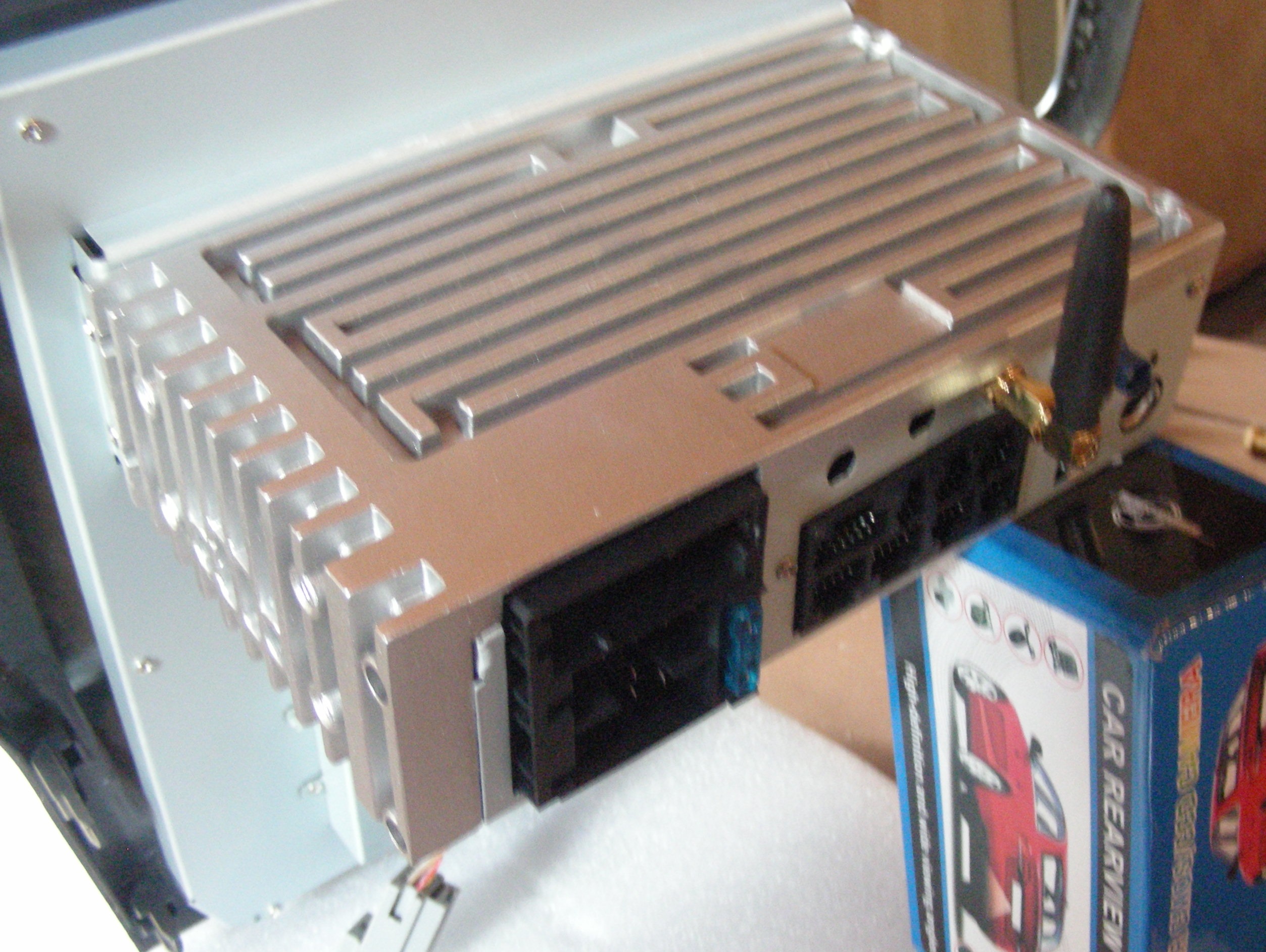

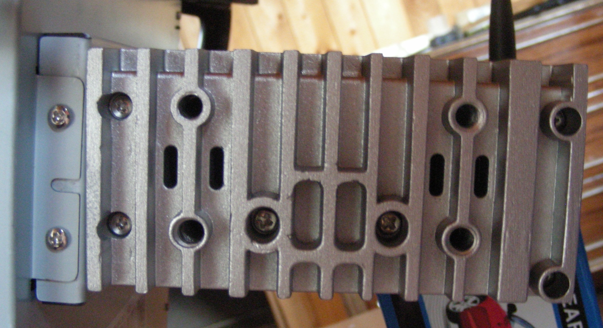

Девайс не плохой. Но у такого высоко производительного процессора есть существенная проблема: очень высокое тепло выделение. К сожалению, китайцы редко заморачиваются переделкой конструкции корпуса и просто меняют PX3 плату на PX5. В результате температура внутри достигает 85-90 градусов. Нормальный завод даже для PX3 делает специальный радиатор во всю верхнюю крышку корпуса, как на фотке:

вот так

кузьма1960 писал(а):...Нормальный завод даже для PX3 делает специальный радиатор во всю верхнюю крышку корпуса, как на фотке:
А как организована циркуляция воздуха?
