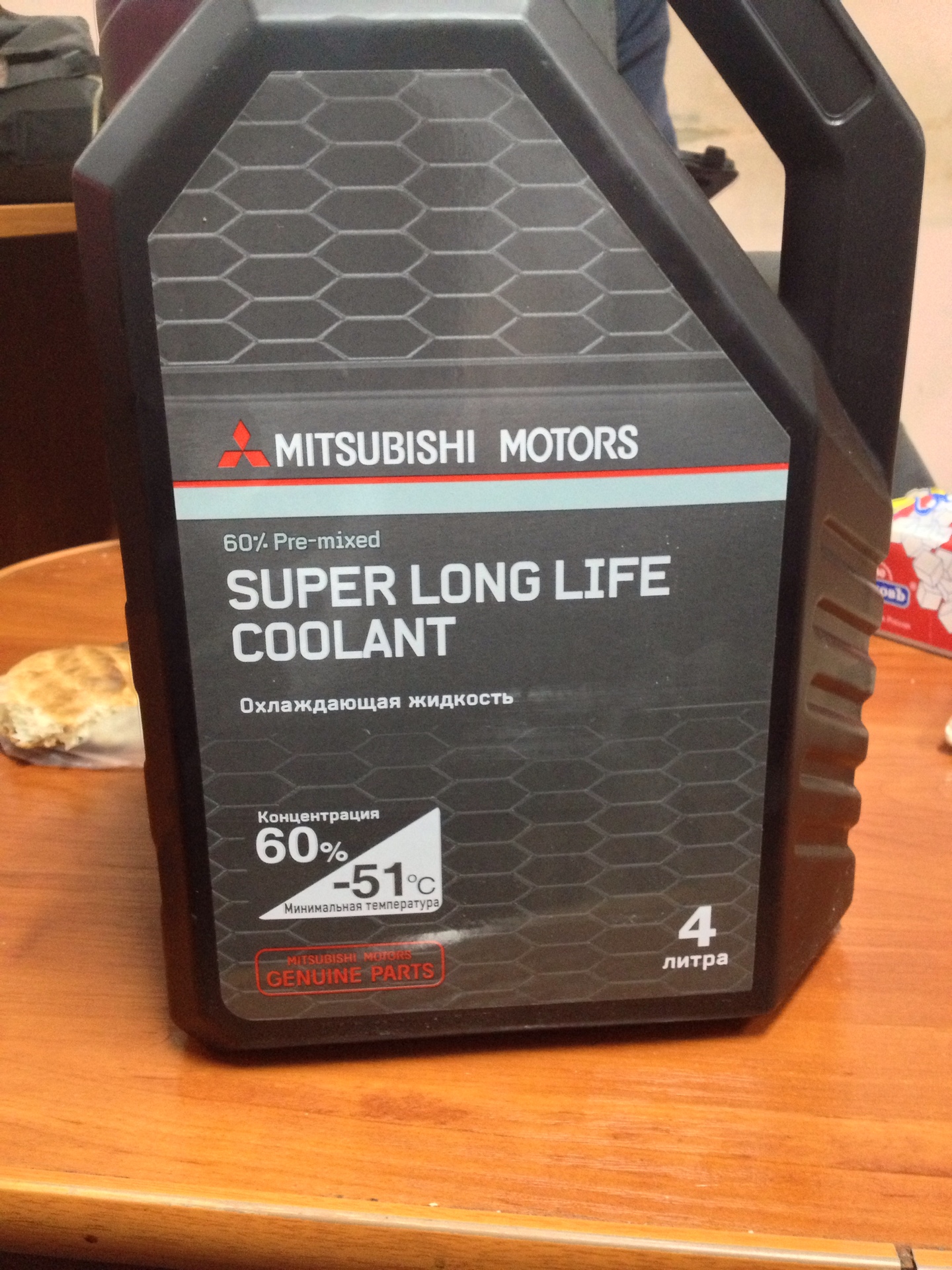

Re: Помогите информацией новичку! "вопрос-ответ"-II
блин, че-то приходится задавать вопросы в двух темах...
Короче решил сам не париться. Будут менять аппаратом.
Официалы предлагают лить это:
написано что нельзя в алюмишки после 2011 года, хотя дилер божится, что льют это.
Хотя по паспорту супер LLC, и этот тоже SLLC.
Другие производители, то же мобил не знают что митсу поменяла порошок при изготовлении блоков и продают один антифриз для всех.
цена вопроса по 300 руб. за литер, вот репу чешу......
машина 2012 г.в.,
или лучше Mobil™ Antifreeze Advanced - G12 - http://www.mobil.com.ru/Russia-Russian- ... anced.aspx
"Помогает предотвратить замерзание охлаждающей жидкости зимой и перегрев двигателя летом.
Использование в составе антифриза органических кислот (Organic Acid Technology OAT) обеспечивает прекрасную защиту алюминиевых деталей двигателей.
Защита в течение пяти лет.
Сейчас залит - Mobil™ Antifreeze Extra. G11
