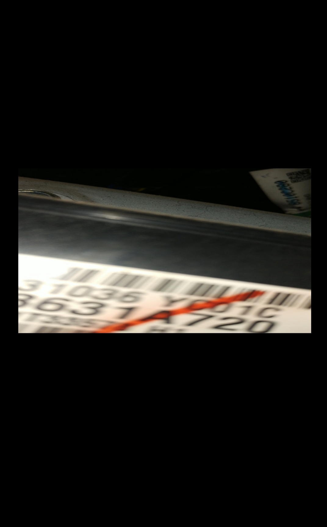

Купил недавно ( полгода) Паджеро Спорт 2010 год.
Двигатель 2,4 дизель, на автоматической кпп.
Очень сильно не нравится работа этого узла.(акпп)
Думает долго, передачи перекидывает очень быстро вверх, но не вниз.
Есть глюк, описанный вами во всей красе.
Специально, начитавшись в этой ветке, добрался до блока .
Кое-как получилось сделать фото.
Если вывезет движок сайта, то прикреплю.
Но ситуация складывается таким образом, что без автомобиля обойтись, даже на полдня ,не смогу.
Поэтому вариант со снятием блока отпадает сразу.
И вариант с пересылом потом вам моего блока тоже меня не устраивает.(
Поискав по авторазборкам по номеру блока предложений вообще нет.
Но вот такие блоки есть.
С такими номерами- 8631B019
И мне их, если так здесь разрешено выражаться, пытаются "втюхать" (вроде как поясняя ,что я не далекий в мире запчастей человек и им лучше знать что у меня в авто установлено)
Если я правильно понимаю, то у меня до рестайлинговый авто, выпущенный Тайланде, поэтому компоненты другие, нежели чем рестайлинговых авто, выпущенные в РФ( если не прав, прощу прощения и поправьте ,если что-то не так понимаю или недопонимаю)
А теперь суть:
Если я приобрету самостоятельно такой блок, нового образца, вышлю вам.
8631B019
Вы его мне подготовите и отправите обратно.
Подойдет ли он ?
Или там может что-то и не совпасть по разьемам и по микрокомпонентам или всеже блоки полностью могут друг друга заменять без ущерба автомобилю ,кармана владельца и лишних обращений в автосервис к автоэлектрикам?

SNOOPER писал(а): Да всё подойдёт
Извините меня за мое скудоумие в данном вопросе, но нужно небольшое уточнение.
На моем авто установлен блок с номером 8631A720.
Если установить взамен моего блока блок с номером 8631B019 от рестайлинга авто, то все подойдет?
Я имею ввиду разьемы ,крепеж и как будет авто работать с другим блоком? Это не опасно?
Или все-таки необходимо устанавливать именно блок 8631A720?
Спасибо заранее.
Спасибо заранее.
Конечно подойдёт, пуля в пулю.
Только зачем Вам два блока?
