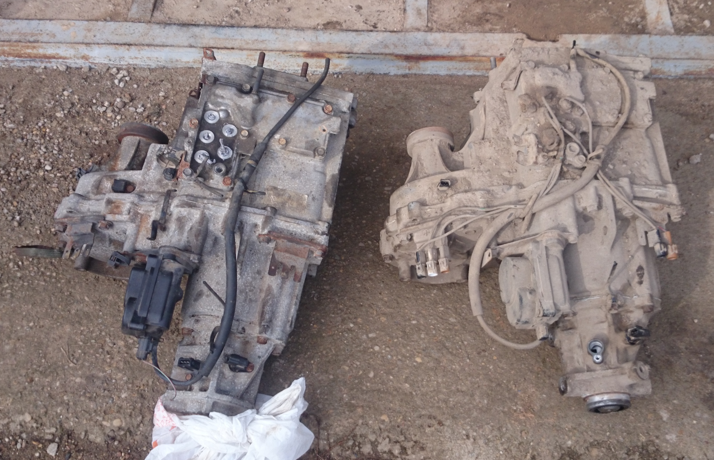

В идеале - раздатку снимать...
Я просто не представляю, что там можно прочистить, ползавши под машиной... Доступа практически нет.
Если датчик еще худо-бедно с зеркальцем можно поменять, то вот как прочищать шарики ума не приложу. Можно лишней грязи отменно накидать.
А выглядит это примерно так, когда туда лет 5 не лазили (справа):

Согласен. Было бы лето снял бы раздатку. Пока попробую опустить. Грязи там не так много как на картинке.

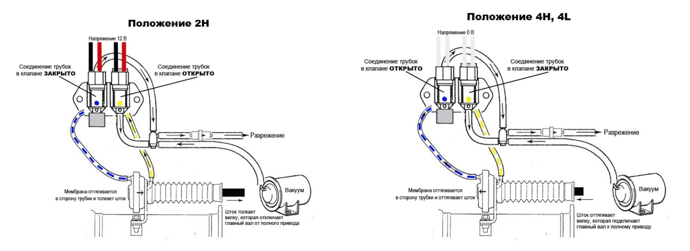

Всем привет. Вроде все прочитал но не нашёл проблемы похожей на мою.У меня режимы раздатки переключились очень долго . Я переодически как пишут на форуме их переключал.И вот доигрался раздатка ушла в аварийный режим при переключении из 4н в 4hlc.Все "лекарства " не помогают. Выскочила ошибка 33. Два года назад были заменены все 5 датчиков, пневмоклапана , пару месяцев назад смотрел рычаг раздатки, вакуум есть.А засада в том что я остался на заднем приводе.Неужели опять датчики или есть ещё куда копать?

Ну засада решаема отключением вакуумной магистрали от впускного коллектора... тока затычку не забудьте, шоб грязи не насосало.

Отключать вакуум пробывал не включается передок.

Муфту смотри, оттяни пыльник на ней и пошуруди штоком туда-сюда, ибо когда нет вакуума передок всегда подключен механически, там тупо шток из муфты входит в рпм и включает привод, даже если у тебя 2Н включен

Пробовал.Шток ходит.Единственное я не понял нормально это или нет шток двигается в сторону редуктора с усилием как будто он подпружиненый,отпускаешь он втягивается обратно .

Вытяни шток из редуктора и зафиксируй его,при этом вкл/выкл передка останется штатным.есть нюанс-иногда при длительном движении по трассе начинает моргать межосевой диф. Наскока я понял ни на что не влияет.И так уже два года.У меня в лягушке диафрагма прохудилась,сколхозил так.

А шток не в редукторе он сам оттуда выходит как будто подпружиненный .

демонтируй лягушку(сдвинь пыльник увидишь сочленение через штифт) ,потому как в ней тоже есть пружина,далее как описано выше.Можно проволокой к отверстию где крепилась лягушка,либо надеть кусок кислородного шланга на шток и стянуть хомутом,Шток не забудь заизолировать ,чтоб не чарчавел. Индикация подключения будет моргать,но работать будет. Еще один момент,у мну механика.

Если я правильно понял то при выдвинутом штоке из редуктора работает 4вд а когда он внутри то только задний.Так вот у меня шток выдвинут из редуктора .
