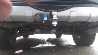

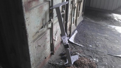

вот такой девайс я себе под фаркоп приобрел
афигенная тема поднимать зад целиком ::-X:
BabyHummer A-328
Сообщения: 6030
Двигатель:: Бензин 3.8
Откуда: Москва, Бабушкинская
Благодарил (а): 166 раз
Поблагодарили: 212 раз
Re: фаркоп на паджеро 4
Сообщение BabyHummer A-328 »
Denya писал(а):вот такой девайс я себе под фаркоп приобрел
Что-то не врублюсь никак, каким образом его использовать. Это под шар,чтоль?

под шар и хайджеком вверх.
только нужно убедиться что ваш фаркоп не залипуха какая нить

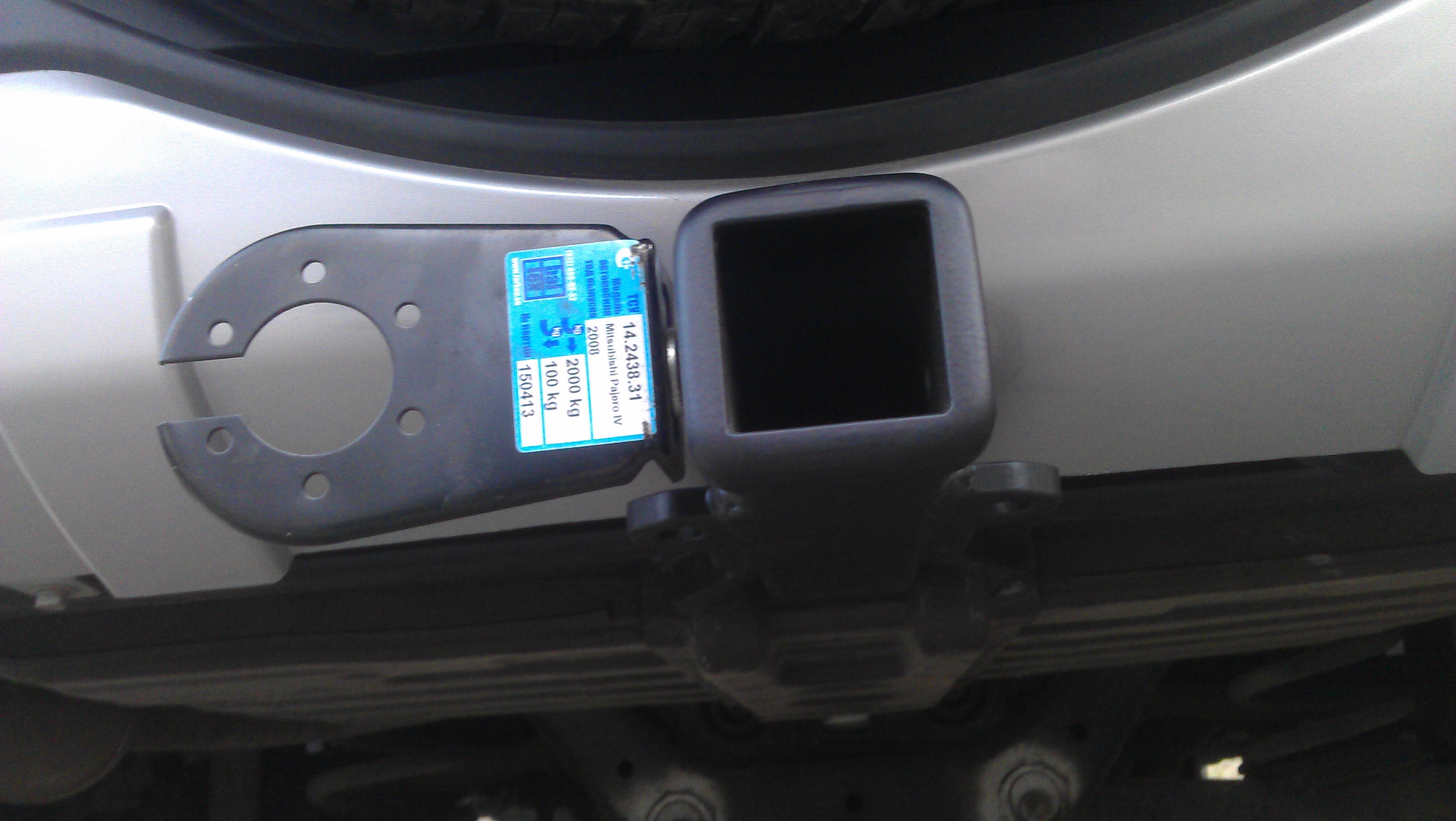

BabyHummer A-328 писал(а):Итак, вчера установил-таки фаркоп под квадрат китайского производства. По отверстиям подошел идеально. Претензий по качеству нет. Толщина металла около 10 мм. Толщина стенок квадрата 5 мм. Внутренний размер квадрата, примерно 53х53. Вес, по ощущениям, около 20 кг. Сварка качественная. Металл звонко звенит. Сварен ровно. И проблем при установке не было вообще. Ставил сам. Сосед по гаражу только помог придержать, чтоб наживить пару болтов. Велофаркоп Туле встал на крайнюю дырку без удлинителя. Но зазор между ним и пластиком запаски около 3 см.,и учитывая тот факт, что сам велобагажник и его крепление в фаркопе имеет зазоры, при торможении есть шанс, что труба велобагажника будет соприкасаться с этим пластиком. В планах небольшая переделка самого велобагажника с целью его удаления от запаски. Фото сделал, но с телефона их выложить не могу. При первой возможности добавлю сюда. В общем, китайца бояться совершенно не стоит, а при его стоимости в 7 тыщ, он вообще прекрасен! :-) Единственный его минус - отсутствие буксирных проушин. Но их вполне можно заменить вставкой с шаклом в квадрат.
Сразу скажу, что по моему мнению, фаркоп Босал, за счет бОльшего выноса квадрата, при установке такого велобагажника, как у меня, не потребовал бы доп.плясок с бубнами. Имейте ввиду! Мне это не столь важно, т.к.велики буду перевозить всего лишь несколько раз в год. И поэтому, думаю, смогу обойтись временными полумерами.

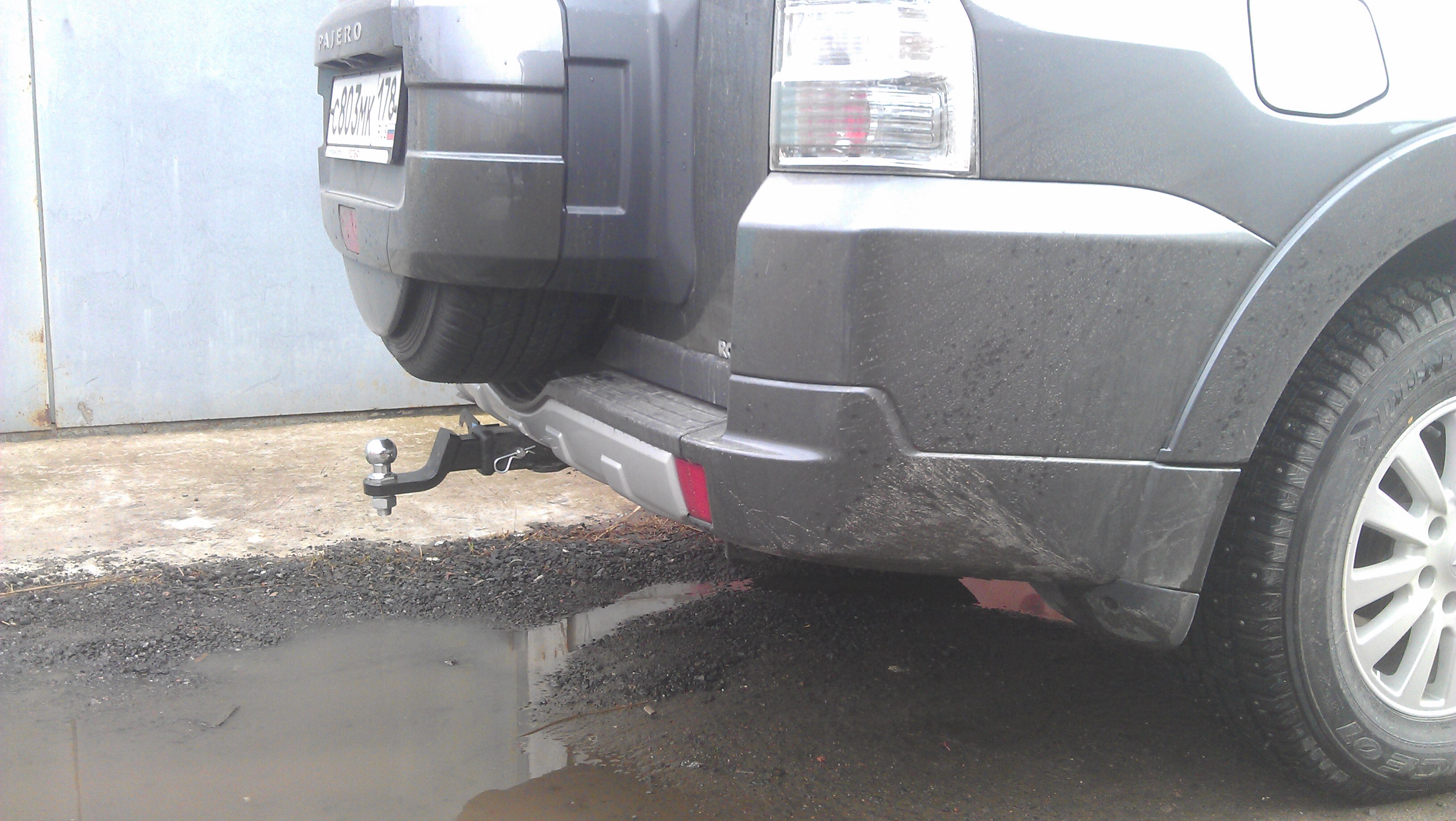

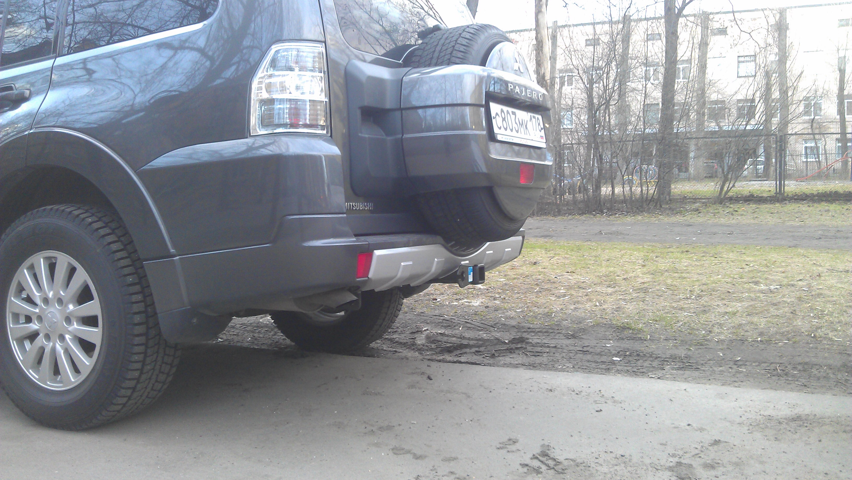

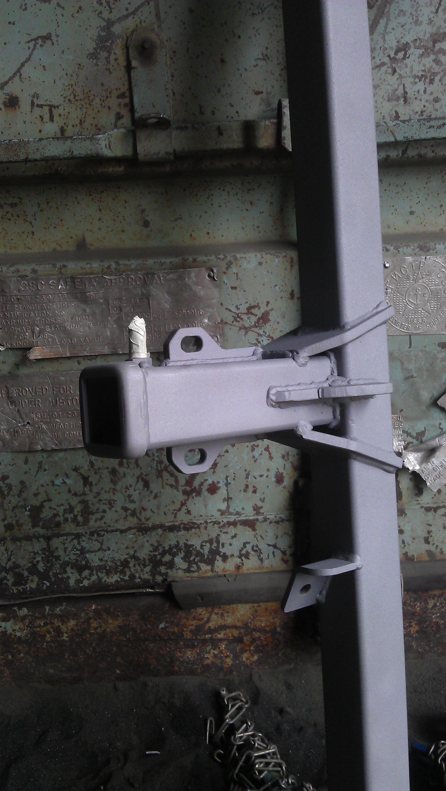

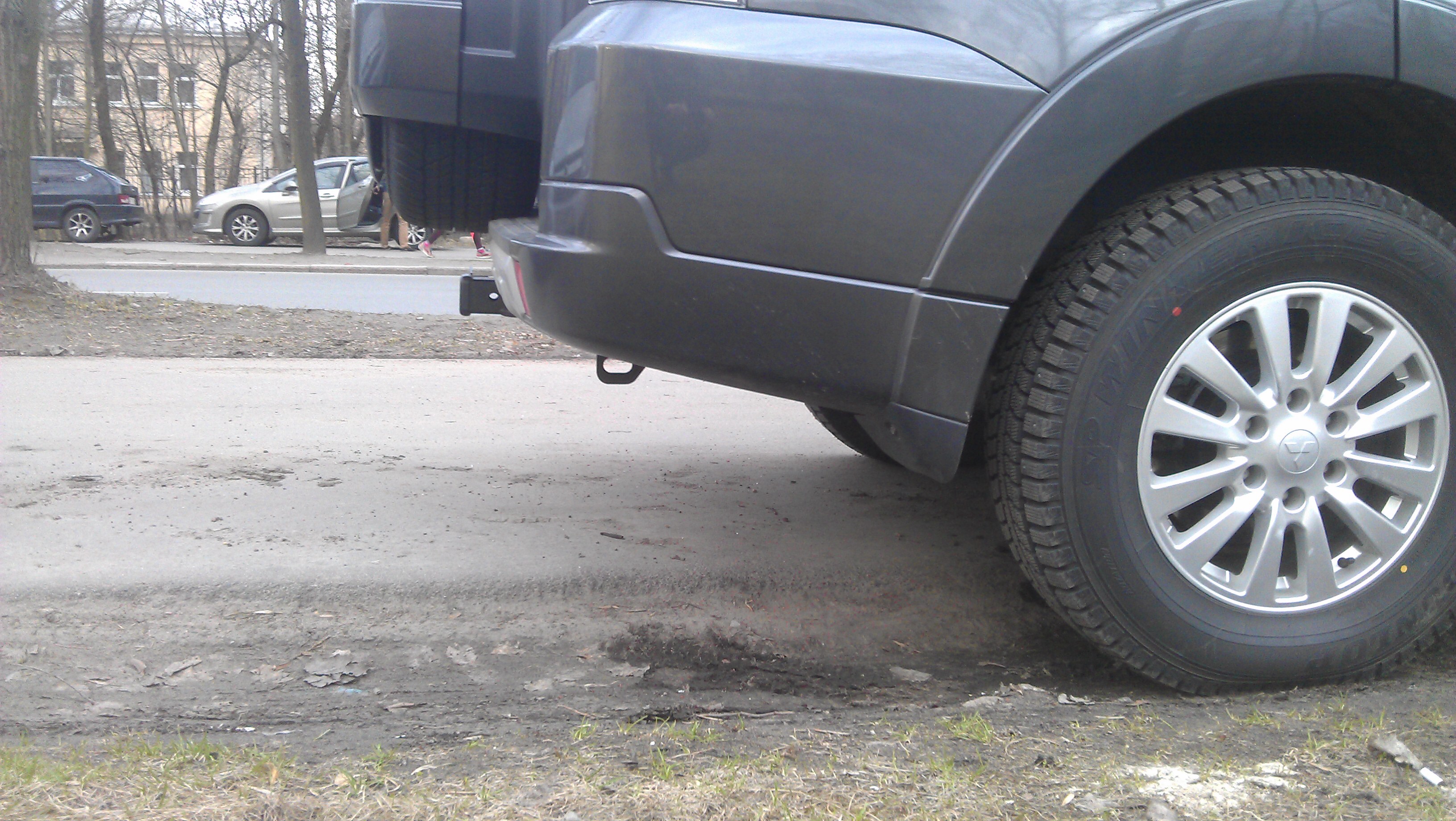

Посмотрел в живую на паджершоповский. Не впечатлило, как-то топорно... Балка от сварки -дугой, защита бампера только от лёгкого скользящего касания - рёбер жесткости нет, квадрат под вставку детский какой-то - стеночки по 3,5 - 4 мм... На фаркоп от Alex Sam надежды растаяли... Решил сделать сам, вернее модернизировать изделие Baltex. Заказал вварной квадрат из USA и приварил вместо ранее отрезанного от Baltex, с поправками по высоте и вылету. Примерил - вроде нормально. Дальше пескоструй, цинковый грунт и порошковое покрытие. Сегодня подключил розетку. Немного фоток:
Пескоструй...
Пескоструй...
С вставкой:
С вставкой:

Garin. писал(а):Посмотрел в живую на паджершоповский. Не впечатлило, как-то топорно... Балка от сварки -дугой, защита бампера только от лёгкого скользящего касания - рёбер жесткости нет, квадрат под вставку детский какой-то - стеночки по 3,5 - 4 мм... На фаркоп от Alex Sam надежды растаяли... Решил сделать сам, вернее модернизировать изделие Baltex. Заказал вварной квадрат из USA и приварил вместо ранее отрезанного от Baltex, с поправками по высоте и вылету. Примерил - вроде нормально. Дальше пескоструй, цинковый грунт и порошковое покрытие. Сегодня подключил розетку. Немного фоток:
Классно получилось! :*THUMBS UP*: И я, честно говоря, удивлен мнению о паджерошоповском. Не думал, что все так...

BabyHummer A-328 писал(а): И я, честно говоря, удивлен мнению о паджерошоповском. Не думал, что все так...
Здесь как в пословице: кто нового не видел, тот и поношенному рад... Была возможность сравнить, покрутить в руках, ноготком поцарапать...:)
Работать по назначению он будет, но по качеству исполнения, покраски и, как мне кажется, надёжности проигрывает тому же балтексу, не говоря уже про фирменные... Хотя у балтекса мне квадрат тоже не понравился, но он хоть конкретно усилен щеками из 10мм пластин.

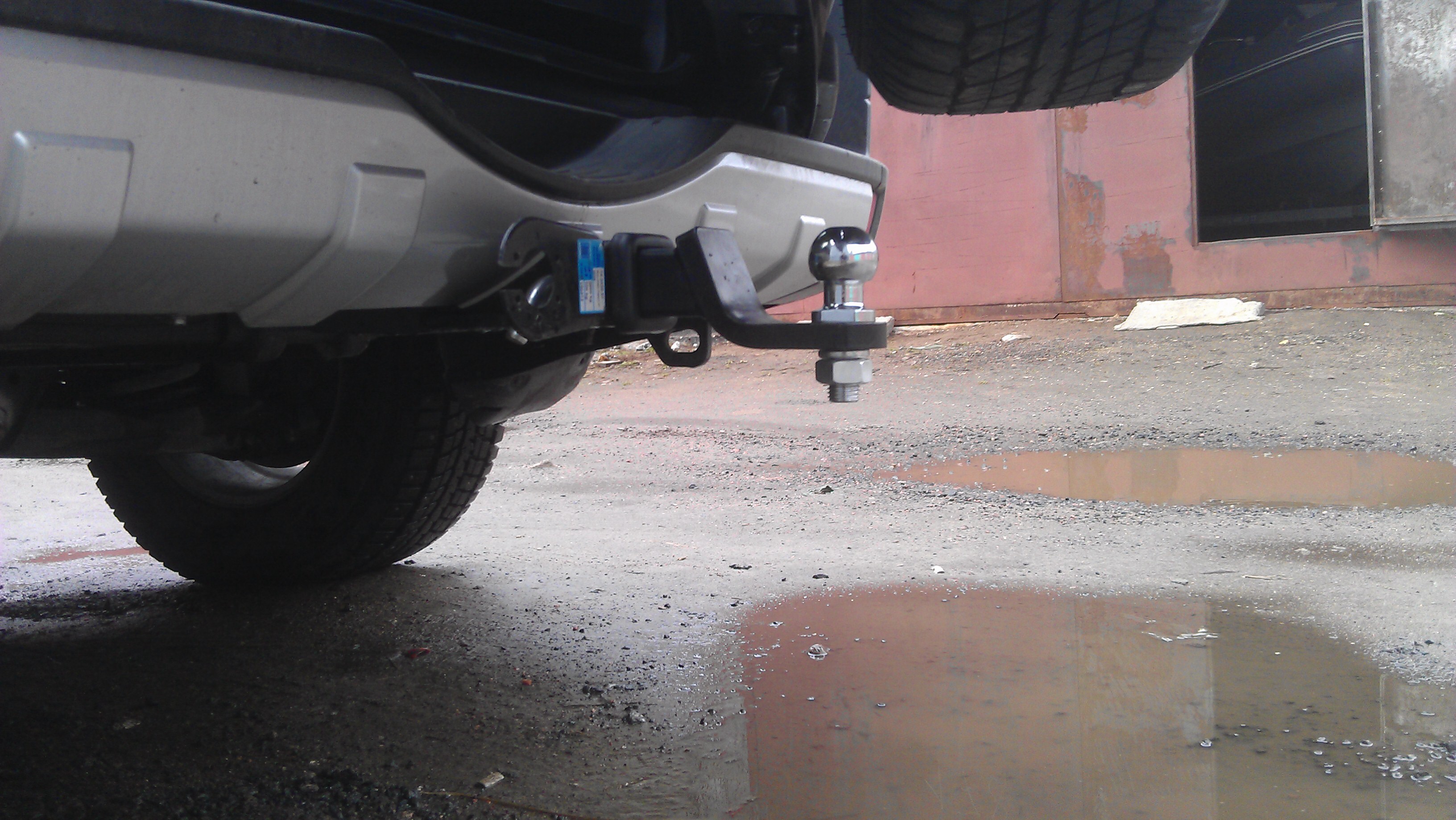

Вчерась в Паджерошопе прикупил вставку с шаклом.
Теперь проблема отсутствия буксирных проушин решена полностью. :*VICTORY*:
ЗЫ. Посмотрел и на паджерошоповский фаркоп. Оцинкован. Установлен максимально высоко, но квадрат действительно сделан из тонкого металла. Не более 4-х мм. Для одной лишь буксировки прицепов это не столь важно, кмк. А вот при частой перевозке тех же велосипедов на платформе, когда нагрузка на квадрат максимальная, думаю квадрат постепенно начнет деформироваться... .

Оцинкован?! Неужели до них дошло... Хотя всем купившим уже, от этого не легче.

Svetliy писал(а):Оцинкован?! Неужели до них дошло... Хотя всем купившим уже, от этого не легче.
Я видел оцинкованный. Правда, уже установленный на машине. ХЗ, мож кто-то сам его оцинковал, конечно?

Вы считаете что велосипедлы дадут бОльшую нагрузку, чем прицеп?!??
