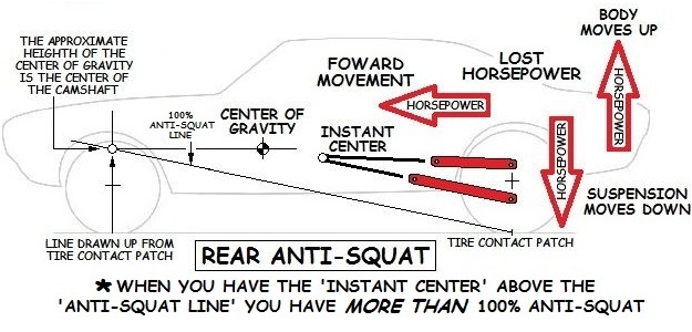

Я же писал,что у меня дифферент на бокJenek писал(а):http://dmilvdv.narod.ru/Translate/FVD/r ... lysis.html
В твоей статье( при чем мега криво переведенная) речь идет о продольных кренах,а не поперечных.
Первоисточник намного шире.
Это так называемый "анти сквот" anti-squat ( легко гуглцца).
Вкратце- по нему рассчитывают положение и углы продольных рычагов.
С этим как раз у меня всё норм,мне Володя drcham вовремя подогнал несколько двд-ишек ,как пендосы с нуля брички собирают

С чего ты такой вывод сделал?Jenek писал(а): То ли мы про разное читаем, но центр крена авто влияет таки на боковой крен и от этого будет зависеть кузов наклонится или же подвеска отработает... как раз таки при правильном центре стабы не нужны
Я же грю,что кривой машинный перевод. Там даже на картинках авта в профиль
Гугли анти скват.
Ещё раз,никакого отношения к боковым кренам это не имеет.
Анти скват и центр крена - это к расположению рычагов.
При акселерации или торможение авта будет либо присаживаться,либо наоборот вставать на дыбы.

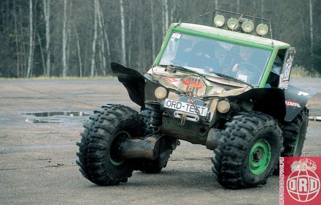

Дифферент- это же отклонение от горизонтальной плоскости,у мореманов- да,продольное.И то ,даже у них где то проскакивало д.на борт.dvm99 писал(а):Ну ты даёшь!МШУ писал(а):Я же писал,что у меня дифферент на бок![]()
ОК,как назвать подобное поведение авты в повороте?

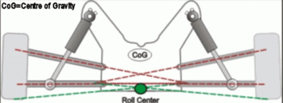

Еще раз:МШУ писал(а): С чего ты такой вывод сделал?
"Центр крена" (RC) является теоретической точкой, вокруг которой кренится шасси, и он определяется конструкцией подвески. Передняя и задняя подвески имеют различные центры крена.
"Ось крена" (roll axis) является воображаемой линией между передним и задним центрами крена.
Величина, на которую кренится шасси в поворотах, зависит от положения оси крена относительно центра тяжести (center-of-gravity, CG) автомодели. Чем ближе находится ось крена к центру тяжести, тем меньше шасси будет крениться в поворотах. Крен шасси на одном или другом конце автомодели обеспечивает большее сцепление на этом конце автомодели.
Центр крена является одной из наиболее недоиспользуемых регулировок автомодели, и в то же время одной из самых эффективных регулировок. Это происходит потому, что центр крена оказывает немедленное влияние на управление автомоделью, тогда как стабилизаторы поперечной устойчивости, амортизаторы и пружины требуют крена автомодели перед тем, как они начинают оказывать влияние.
Что тут не про последнюю твою фото? при чем тут торможение?

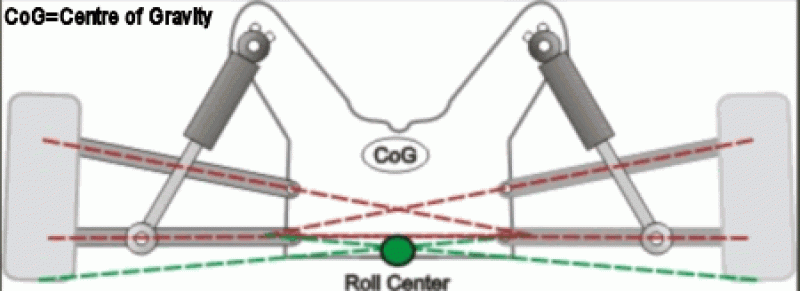

Кстати,я фотку последнюю ( с креном) тоже не совсем правильную запостил- у котлеты IFS
Отмажусь: твои ссылки верны для IFS и IRS, для неразрезного моста RC - константа и с ним заморачиваться нет смысла,разве только не адово задирать ЦТ.
Тебе нужно было другие картинки постить
Первая,ессно про балку моста ( Дима,заметь,где с панарой
RC)
При типе подвески с неразрезным мостом особо не поколдуешь...
А вот с IFS,от положения поперечных рычагов- таки да.

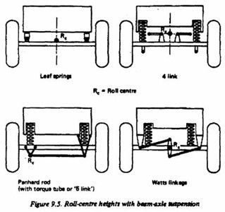

Кстати,на рис9.5 очевидно преимущество маятника Уатта над тягой Панара....
А с 4-линк RC не опустить,бо это точка крепления верхних W рычагов,удерживающих мост от скручивания.
Можно опустить крепления нижних рычагов ниже чулка и занизить крепления верхних,тем самым занизить RC,но получаем 2 плуга,типа, как кронштейны амов на заднем мосту на П2
Как dvm и грил- постройка подвески= компромисс .

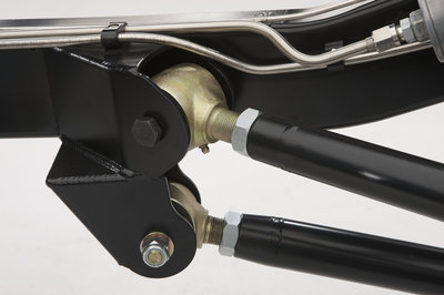

https://www.drive2.ru/b/468804821122547747/
Вот для меня,неприемлимо сварка рычага подвески к обойме сайлентблока без оплетки вокруг...а у него( и у 50 % котлетчиков ) есть,и кроны к чулку моста приварены без усилителей...
А потом...упппс у некоторых тяга от моста на Ладоге отрываецца и DNF
Я к тому,что подвеска строится по ТЗ,а затем идут проги и расчеты ...полюбас,в итоге вылезет куча говна.....

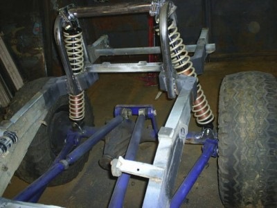

Вот моя 4-линк.Это п/ф,в дальнейшем в бока приварены адовые косынки тиноглиносборники с перфорацией
- Вложения
- 4-линк.jpg (39.25 КБ) 2169 просмотров
