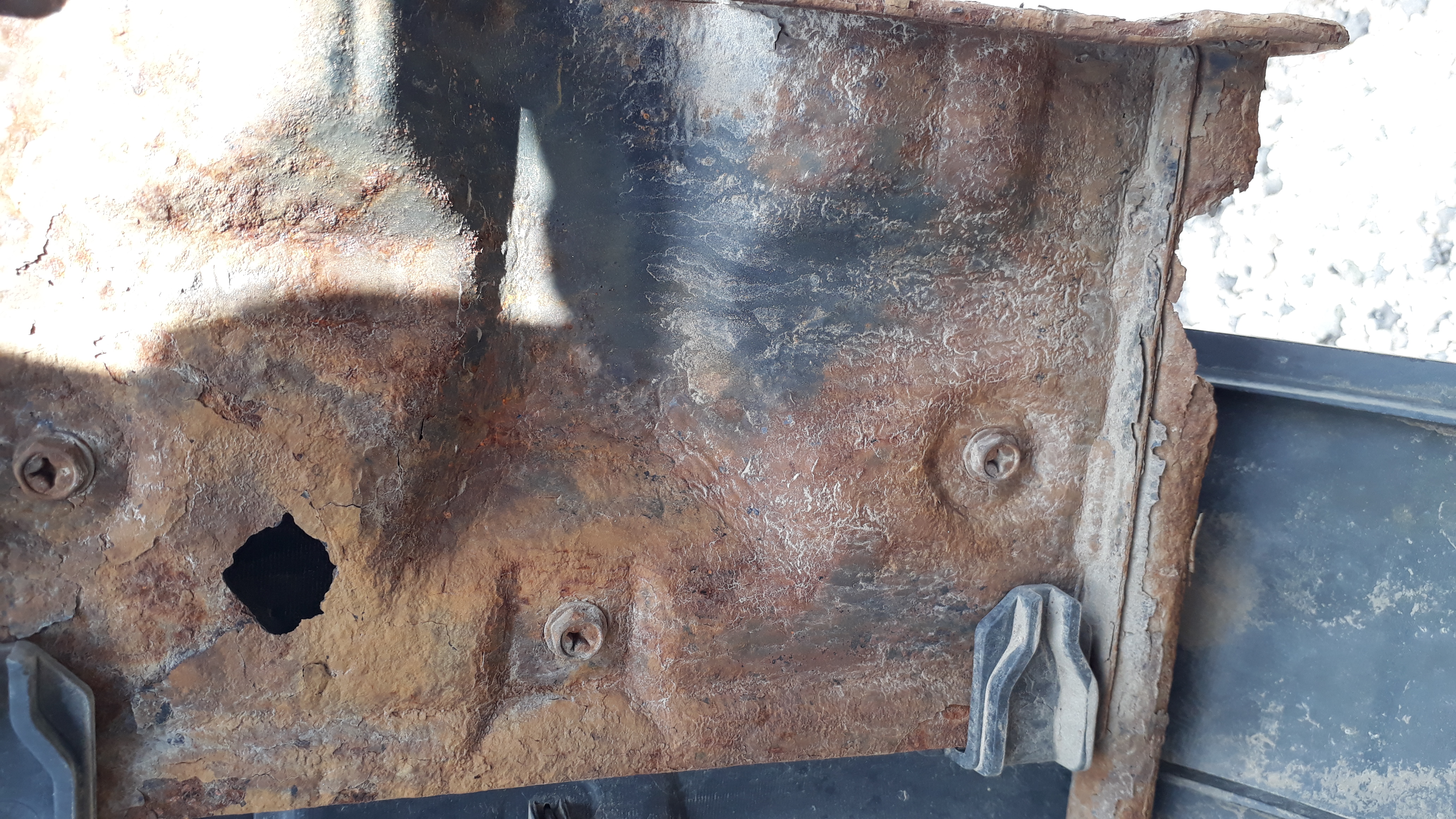

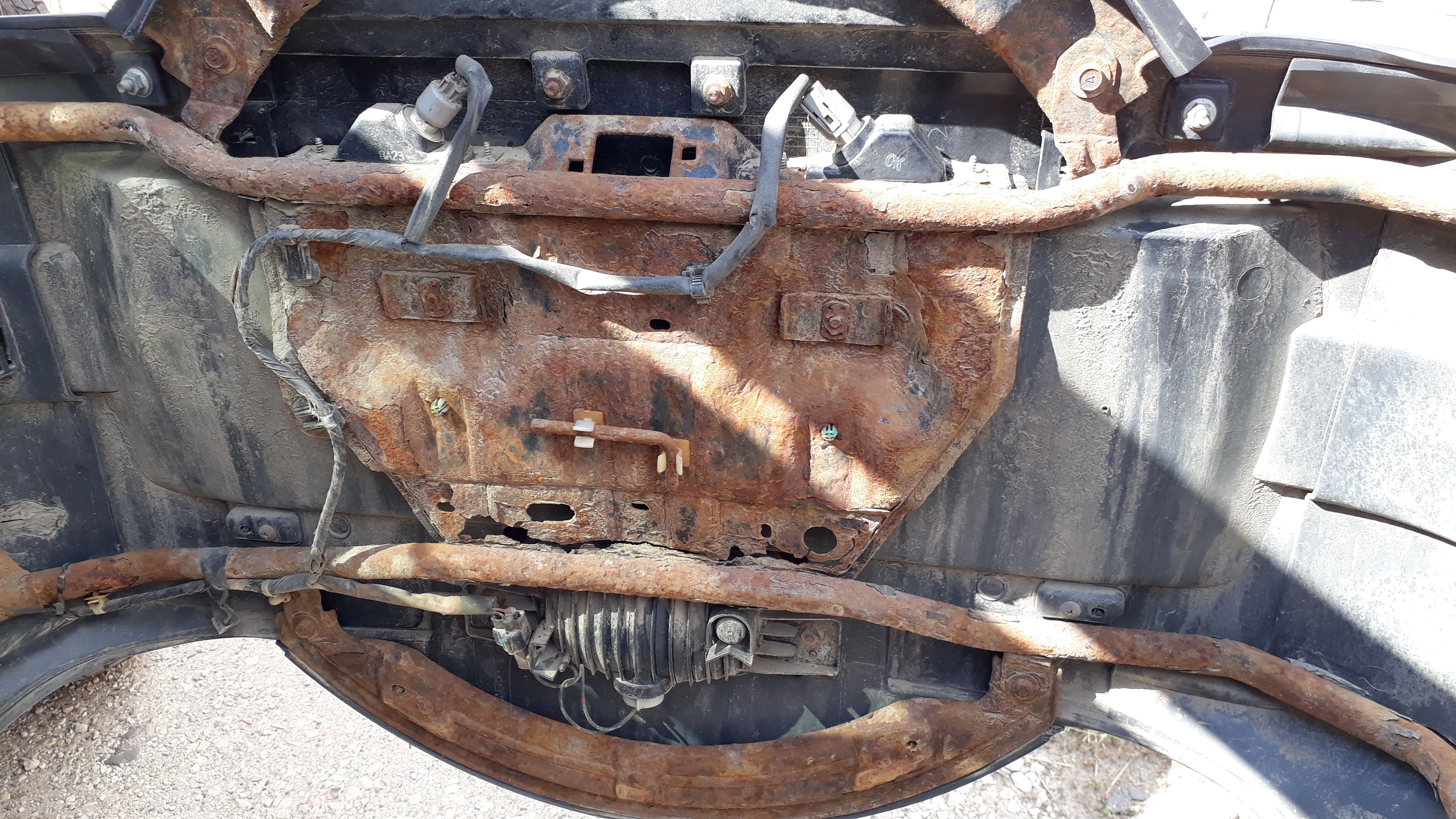

Фары просто умоляют о смене. Никакая полировка уже не помогает... Сзади всё сгнило...

Чужой... писал(а): Сзади всё сгнило...
Я год назад калитку поменял на новую,верхняя трубка вообще на 2 части разошлась... если не изменяет память 11 тык, а б/у на тот момент 8 стоила.
Ни хрена себе! Это за сколько лет? А фары я делал, на предыдущей, так. 2000 шкуркой зачищал до матового состояния, потом акриловым лаком для авто покрывал в три слоя с сушкой рефлектором. Хватило на три года, на этом и расстались мы с ней.(((

ZAMPRED писал(а): Я год назад калитку поменял на новую,верхняя трубка вообще на 2 части разошлась... если не изменяет память 11 тык, а б/у на тот момент 8 стоила.
В том году купил в Москве за 4тыс. (только железяка без кожуха) т.к. брал дверь 5ю с Владика всборе- дверь на отлично- без ржавчины, а держатель кожуха весь гнилой (как и продавец :cry: )- еще думал дорого это -4тыс, - на ДВ они дешевле стоили.

Так что, её пушсалом облить или ещё чем?

Николаич писал(а): Так что, её пушсалом облить или ещё чем?
Мне в сервисе при установке какой то черной вонючей хадостью залили... :)

Все эти"гадости" полная шляпа, по уму нужно отпесочить как следует и покрасить правильно, а потом внутрь налить какой нибудь антикор для скрытых полостей. Имхо.

Остается РастСтоп Б.
