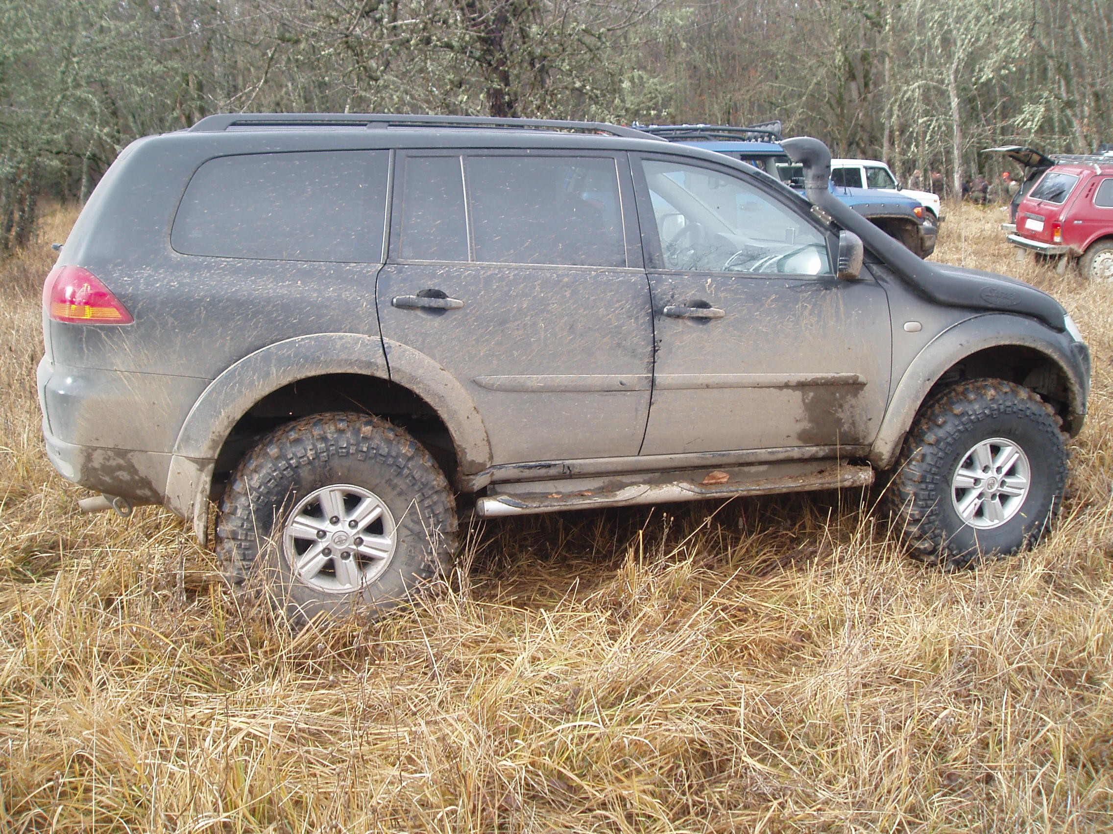

Re: Колёса для NMPS
Сообщение Пыж81 »
Сильверстоун 35-11,5-15
BFG 37". Защита 3мм, Power inverter 1500w, Доп бак 65л, SAFARI snorkel ss660hf, перед DWM 10,0, зад Стократ 9,5,лифт подвески 2",боди 40мм. ГП 4,636 Грязный, иногда черный. Для души!

Re: Колёса для NMPS
Сообщение Пыж81 »
От хайлюкса с вылетом +30 через 20 проставку.

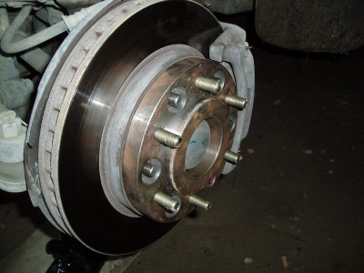

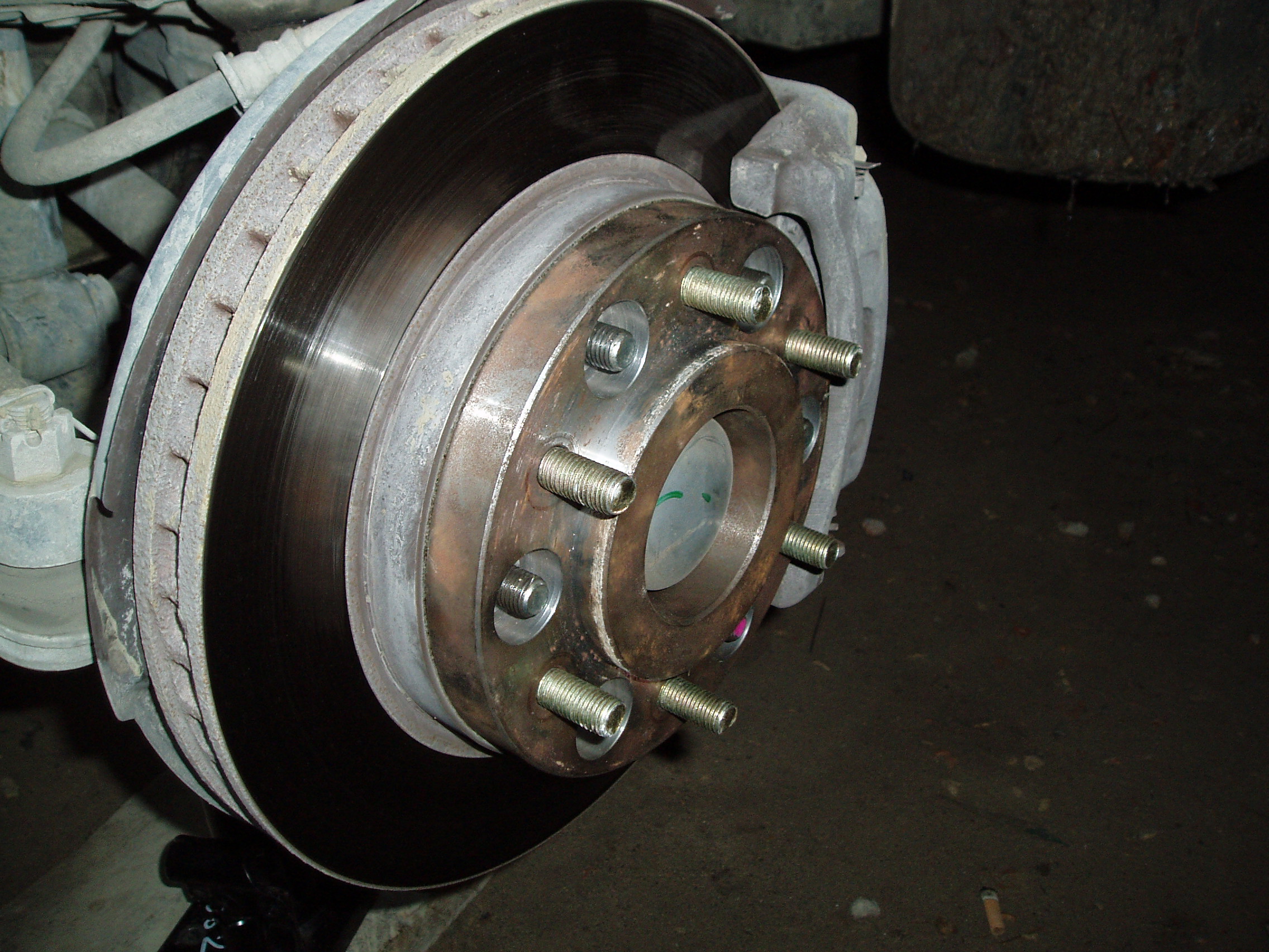

Пыж81 писал(а):От хайлюкса с вылетом +30 через 20 проставку.
А куда проставочку 20 ставить? И 20 это мм или см?

Re: Колёса для NMPS
Сообщение Пыж81 »
На ступицу

Пыж81 писал(а):На ступицу
Че-то я не догоняю:
Диск шириной 5"=127мм. Вылет +30мм. Значит от привалочной плоскости ступицы диск выступает к центру машины на 127/2+30=93,5мм. А там суппорт, которому дырочка диска 15" маловата.
Даже глядя на фотографию берут сомнения, что хватает смещения диска от центра машины всего на 20мм, чтобы не цеплял суппорт!
Получаца с вылетом +10 и проставка не нужна будет!?

Re: Колёса для NMPS
Сообщение Пыж81 »
Диск шириной 7". Нужно подбирать, у вссех дисков разные формы литья.

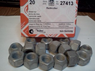

VAZ писал(а):Наши гайки М12х1.5, конус всегда бывает 60 градусов. В принципе практически все конусные гайки которые имеются на рынке и в автомагазинах цена порядка 60руб за гайку, но одно и то же сырое г...но, твёрдость раза в полтара ниже чем у штатных гаек, поэтому с резьбой по аккуратнее. Были раньше обычные шестигранные гайки под конус фирмы McGаrd, это известная фирма по секреткам, те говорят потвёрже. Но цена была рублей 200 за гайку.
Заказал в магазине имп. запчастей, привезли вот это, вроде как от немецкого производителя. Цена получилась 45р/шт. Что, у этих немцев узкие глаза может быть?
Gaika koles M12x1,5.jpg (30.11 КБ) 800 просмотров
На шильдике написано Febi Германия и это истинная правда. Febi на самом деле немецкая фирма, доля запчастей собственного производства у них невысокая. И поскольку на шильде не светится полуметровыми буквами мейд ин джомени, то скорее всего гайки действительно сделаны не в Германии. Но контроль качества у Феби довольно приличный, откровенным говном она не торгует. Так что очень даже может быть, что открытые гайки с таким простым покрытием не смотря, что стоят по 45 руб. за штуку могут оказаться вполне приличной твёрдости.
