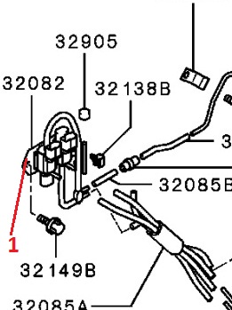

Где можно найти чертёж или схему электромагнитного клапана он вообще разбирается? И снимается ли у него фильтр если да то как не откручивая сам клапан с пластины. Подскажите как Вы снимали их по одному с мет. пластины не открачивая пластину можно по подробнее.

Клапан не разъёмный, там всё запаяно в пластик. Чертёж Вам ничего не даст. Фильтра там нет никакого, есть только заглушки, они снимаются, но толку тоже с этого никакого. Снимается очень просто. На рисунке эти клапана, 1- это стальная пластина с вырубными прямоугольными отверстиями, в ник заводятся защёлки клапана, они сзади него. Нужно подлезть пальцем сзади пластины и отогнуть эту защёлку, не отпуская отогнутую защёлку тянем клапан вверх. Предварительно отсоедините трубки от клапанов. После снятия их можно только промыть/продуть ВВД. Если не поможет, то только замена.

Сегодня снял клапана не откручивая пластины спасибо Sfinks подал 12вольт на клапан с синей меткой нет никакой реакции щёлканье почти не слышно навсякий случай я его продул сжатым воздухом,а вот клапан с жёлтой меткой при подаче 12 вольт бодро щёлкал поставил всё на место когда выезжал с работы включил 4WD когда выехал с территории на ходу включил 2WD и индикатор перестал мигать я понимаю что всёравно надо менять клапан с синей меткой но пока всё заработало. И есть вопросы можно как нибудь реанимировать не щёлкающий клапан кстати сопротивление на обоих клапанах 39 ом. и если достану другой такой же клапан но с жёлтой меткой можно им заменить клапан с синей меткой или они разные.Я так понял что клапан с жёлтой меткой на влючение ПП а с синей на отключение.
Mitsubishi Challenger 1996г. 6G72 3л. АКПП. кузов K96W

Можно хоть оба с жёлтой, хоть с синей, они идентичны, всё решает только подключение трубок и установка заглушек. Про реанимацию я же писал, купите флакон промывки для карбюратора, стоит 150-200 р., суёте трубочку от флакона в канал клапана и продуваете флаконом, со всех сторон, берегите глаза, потом ВВД продуваете, и так много раз, пока не защёлкает. НО, клапан у вас опять засрётся, после первой же лужи. Вы нашли причину его засирания? Причина только одна- это попадание грязи из вне. Ищите где это происходит, иначе клапана будете менять пачками и продувать сутками. Скорее всего прохудилась мембрана-активатор. Снимается она с ямы или на подъёмнике, делов 15-20 мину снять поставить, ковыряя при этом в носу. Стоит новая правда эта зараз 4-5 тыс. р. Можно на разборке поискать, взять более менее свежую и перед установкой вскрыть её, там плвстиковый колпак со штуцером, снимается лего, смотрите её потроха, если всё без дырок и коррозии внутри, закрываете, можно на герметик посатить, и смело ставите.
