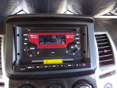

Привет всем! Еще день поездил с "карЧижиком". В основном доволен. Пока ехал на работу, объезжая пробки по яндексу, поболтал с другом по скайпу. Потом, все-таки попав в пробку, поймал себя на мысли, что стоять совсем не западло, ведь любимое веб-радио "ЧипльДук" (4duk.ru) было со мной.
Проверил "мыло". Голосовой поиск в гугле неплохо работает. Правда, на ходу кричать приходится прямо в микрофон, а когда стоишь без двигателя, вполне распознает обычный разговор. Даже в игрушки можно играть (их в андроиде дофига), пока жена по Ашану шляется
Какая еще балалайка дает такие возможности?
Теперь что не нравится: При запуске двигателя иногда все виснет. Лечится повторным включением при работающем двигателе. При работе навигатора не всегда идут голосовые подсказки, хотя радио при этом глушится на "10 подсказок". Невозможна работа двух приложений сразу (например навигатора и веб-радио), хотя может я еще не все знаю про андроид. Иногда при подключении чего-нибудь к USB, планшет "отваливается" (приложения закрываются) в "рабочий стол". Каждое нажатие кнопок на руле сопровождается противными "пипсами", отключить невозможно. Долго грузится планшет - больше минуты. Ну, и конечно, "лоховской спектроанализатор". Фото. Дергается сам по себе, лучше-б его вообще не было
Сразу видно - китайская дешевка!
Вобщем есть над чем работать, и мне и китайцам.
