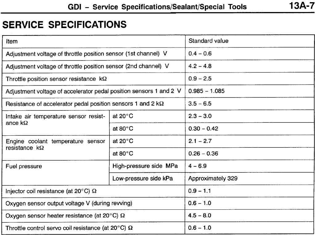

вот такое нашел про GDI мотор
давление требуется не ниже 3.3 бар (329кПа)

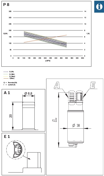

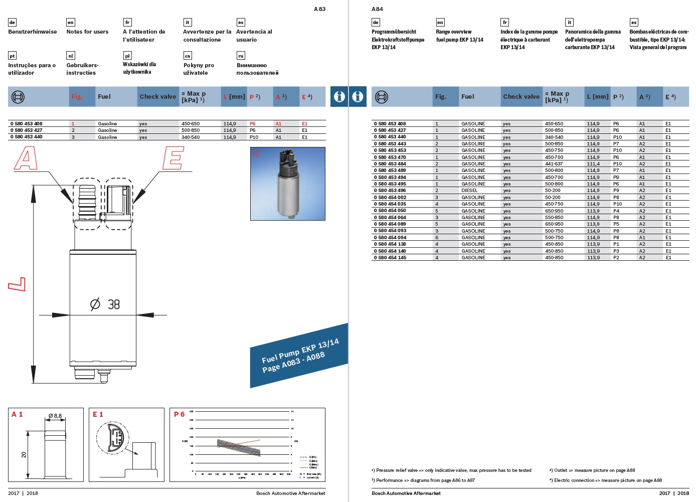

информация по актуальным насосам Бош тут:
https://aa-boschap-ru.resource.bosch.co ... 7-2018.pdf
там есть графики производительность/ток и таблицы с давлением и фотографии.
можно понять, какой у насоса выход и размер.

Бензонасос. оригинал б.у., "универсальный", от 10-ки?
Хммм!
Мне кажется, это немного не то, о чём ты думаешь...
В табличке указано верхнее и нижнее давление. Т.е. при 3.3 насос уже нужно выкидывать.
А вот по верхнему давлению сориентроваться как раз и можно, новый насос должен давить не менее 4-х очков.

3.3 это давление на мах мощности, либо со снятым вак.шлангом с регулятора давления.
вот при таком давлении дебет долженбыть не менее 3 л\мин
в упор новый давит более 8ми кг
табличка касается моторов GDI. если у вас один насос то она не для вас.
в табличке указано требуемое давление, для нормальной работы.
часть низкого давления - значит от насоса в баке. 329 кПа - 3,3 бар.
часть высокого давления - это после ТНВД, оно у нас от 4 до 6.9 МПа или 40-69 атмосфер
Да-да! Был не прав, погорячился...

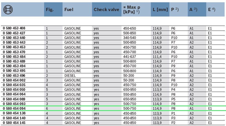

дальнейшая информация для владельцев 6G74 GDI
сегодня поставил следующее :
фильтр-сетка MR204495 (13$)
шайба-стопор сетки 2322916010 (95cом)
насос Bosch 0580454094 (2368cом)
проставка прокладки насоса 2322521010 (106cом)
прокладка насоса 2323921010 (104cом)
прокладка регулятора MR529146 (1.5$)
фильтр MR529135 (33.5$)
прокладка верх MN106046 (4$)
гайка MS440501 (6*1$)
(сом это валюта наша, почти 1=1 с рублём)
за $ заказывал из ОАЭ, за сомы из МСК
характеристики насоса Bosch 0580454094 на картинках
насос бразильский bomba electrica %) 2013 года
раньше особенно на жаре, долго заводился после простоя.
при разборке, когда снял все три шланга, все были сухие.
пару капель с обратки и все. а должно было ссыкануть, особенно из шланга под давлением.
как раз его и должен держать клапан на выходе насоса.
надеюсь заводиться будет лучше

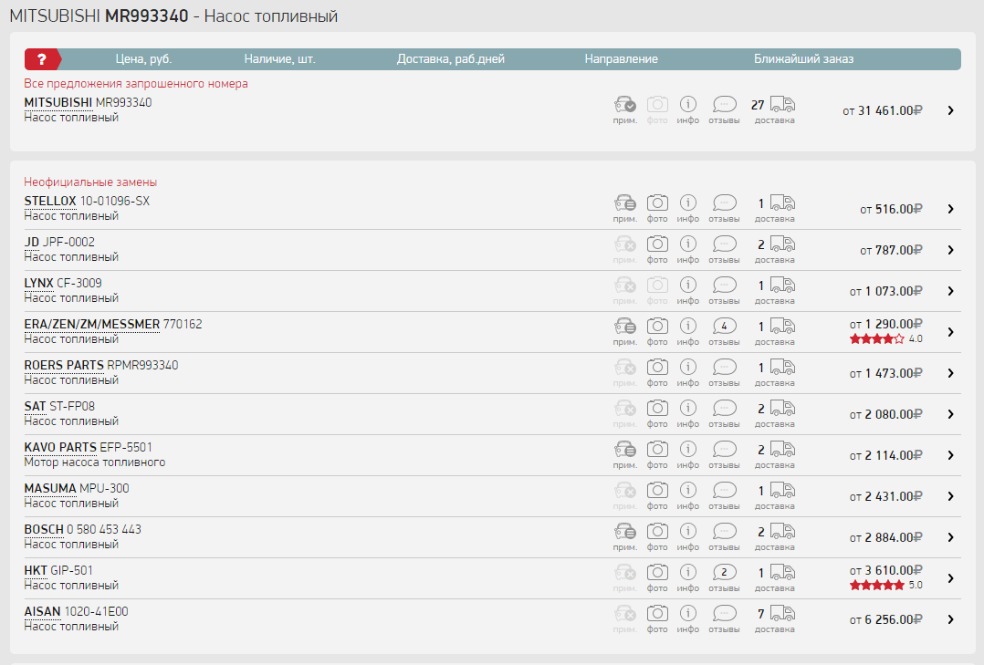

подскажите чем отличаются насосы от оригинала? Данных по их характеристикам не указывают
по каталогу написано, что оригинал MR993339
MR993340 стоит около 1700р.
Aisan 1020-41e00 (Mr993340) 7000р. O_o
HKT 3000р.
Bosch/MR993339, 1760A233, 1760A294, MR450540/ Bosch [0580453453] 3900р.
AFP0101 Avantech 1700р.
некоторые пишут от субару ставят.
MR993340 пишут как замена оригинала. Он подходит? обратный клапан есть, нужное давление?
v75 6g74 gdi
HKT 3000р.
v75 6g74 gdi

Оригинал не может столько стоить... Это какой-то откровенный кЕтай с алиэкспресс!
Вам надо производительность не менее 120 л/ч, можно и больше, но чтоб размер был такой же.
