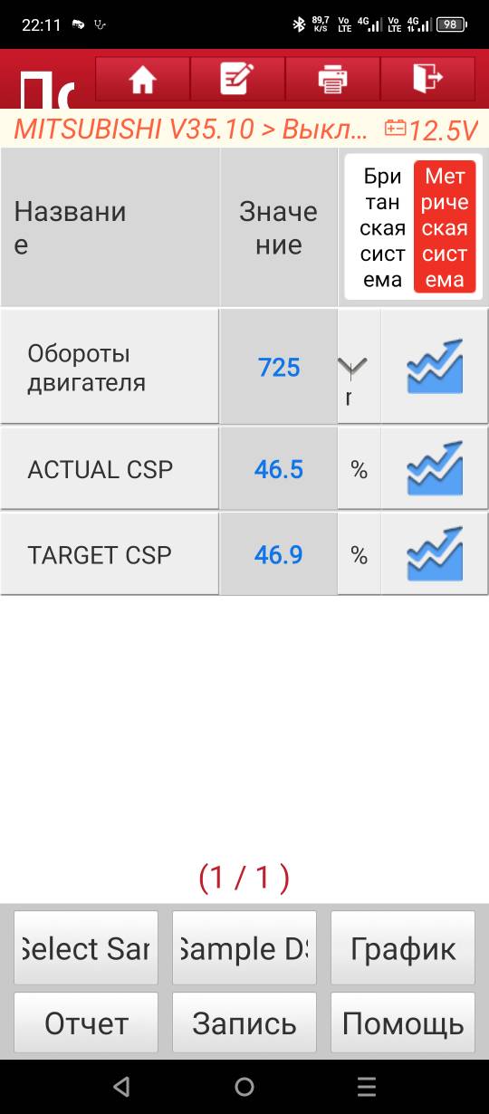

Парни, у кого есть возможность посмотреть параметры Лаунчем или Сканматиком, интересуют такие:

FAQ- Pajero Sport 4D56 EFI (116 л.с.) - часть вторая
Поменял клапана управления геометрией и дросселем - буст пришел в норму.Pasha_Ptz писал(а): ↑16 сен 2024, 19:46 В последнее время при движении по трассе периодически начал замечать следующий глюк.
Раньше при равномерном движении со скоростью 90-100 давление во впускном коллекторе по мультику всегда было в диапазоне 130-150 кпа. Температура впуска при этом летом - около 40.
При не очень резких обгонах буст 170-180. Если топнуть резче - 200-240.
Теперь периодически при тех же равномерных 90-100 км/ч буст становится 170-180, стоит буквально чуть нажать газ - сразу уходит за 200. Соответственно, сразу растет температура на впуске за 50 градусов, а если хоть чуть в горку, то и за 60.
Нашел выход - 1-2 раза резко полностью отпустить газ секунд на 5-10, все приходит в норму.
Есть 2 предположения - или зависает геометрия на турбине, или клапана ее управления устали.
Стоит что-то предпринимать?
Но км через 300-400 начала периодически на холостых вылезать ошибка 52 VGT CONT. PRS.
После сбрасывания сразу не вылезает, можно кататься несколько дней, а может и на следующий день выскочить.
Не подскажете, куда копать - в сторону датчика MR299300, который следит за вакуумом на геометрию, или в сторону китайского клапана управления турбиной, который был поставлен взамен оригинального?
Параметры буста при этом норм. Машина едет адекватно.
Но саму эту ошибку выдает именно датчик MR299300, на сколько я понимаю.

Пробовал ради интереса ставить на турбину вазовский клапан ХХ, который ставят на управление подключения ПП - 5 минут поработал и выдало ошибку.
На сколько я понял логику, датчик MR299300 следит за тем, на сколько уверенно клапан подает вакуум на геометрию и если тот начинает сбоить - выдает ошибку 52, после чего мозги отрубают управление турбиной. На холостых клапан должен стабильно направлять весь вакуум на шток геометрии. А для этого внутри клапана поршенек должен быть уверенно притянут магнитом к штоку. Со временем то ли поршенек этот начинает травить, то ли магнитное поле катушки слабеет - вот и не создается нужный вакуум в нужном направлении.
Вообще, если вникнуть в эту вакуумную связку управления дросселем и геометрией - там все сильно друг от друга зависит. Допустим, если начнет травить клапан дросселя - может не хватать вакуума на геометрию...
Еще у меня есть подозрение, что хорошо было бы поменять клапан управления турбиной на новый оригинал.
Дело в том, что пока тот китайский был исправный - машина поехала стабильно хорошо.
А когда я сейчас поставил старый оригинал от дросселя - она поехала как раньше, пока оригинальный от турбы еще был жив, но подходил к концу. Выражается это в том, что она то летит, то подтупливает. Но ошибок нет.
