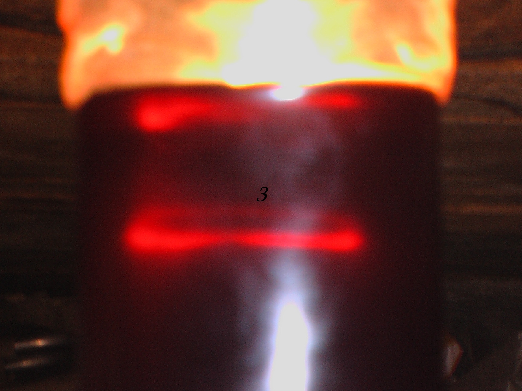

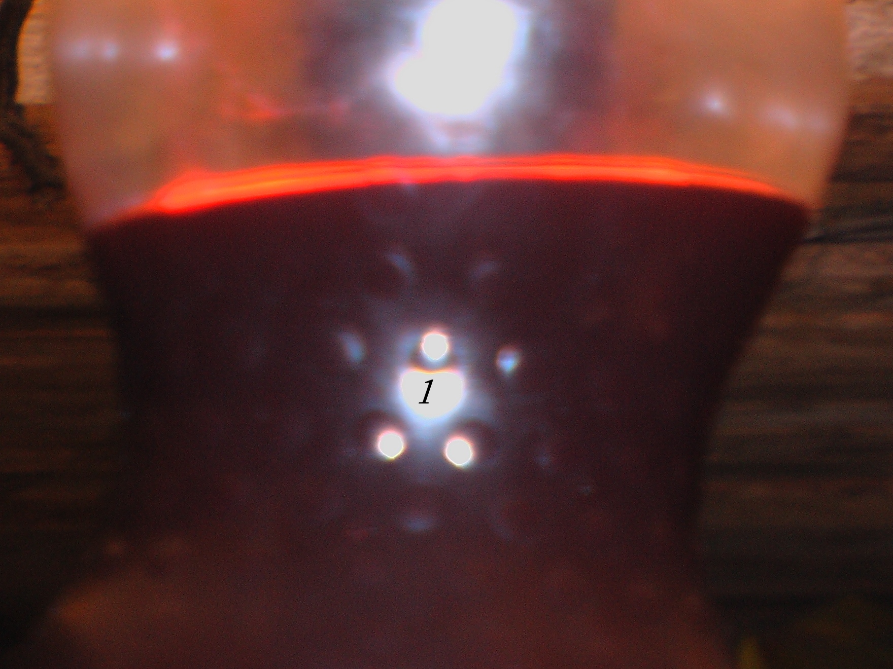

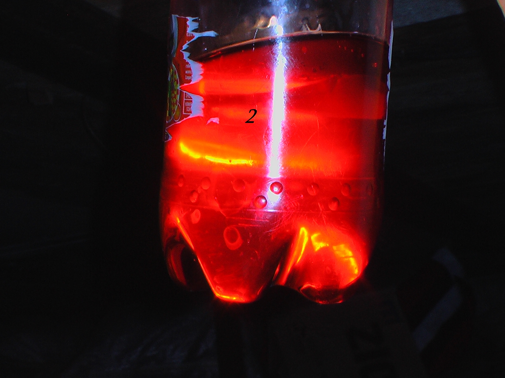

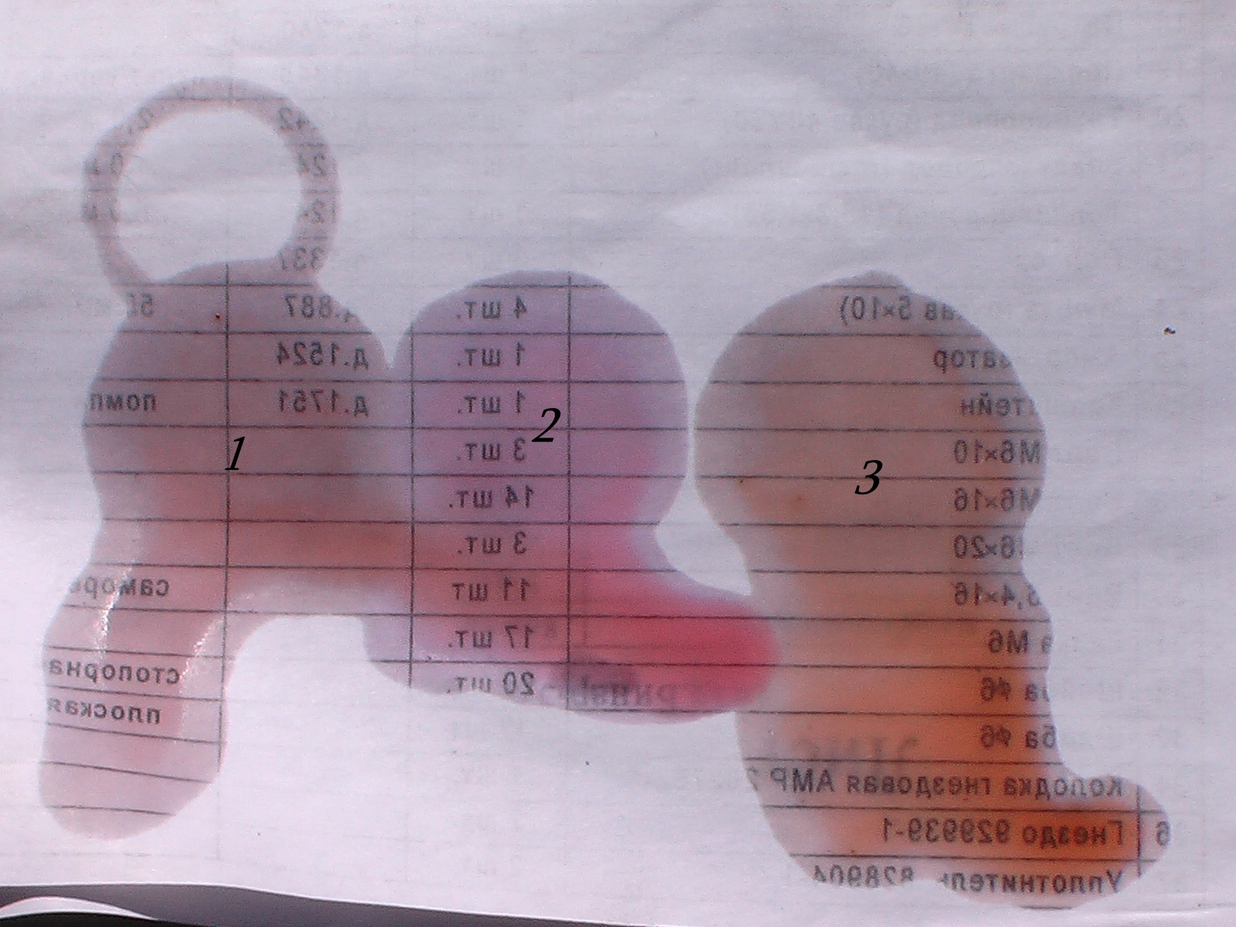

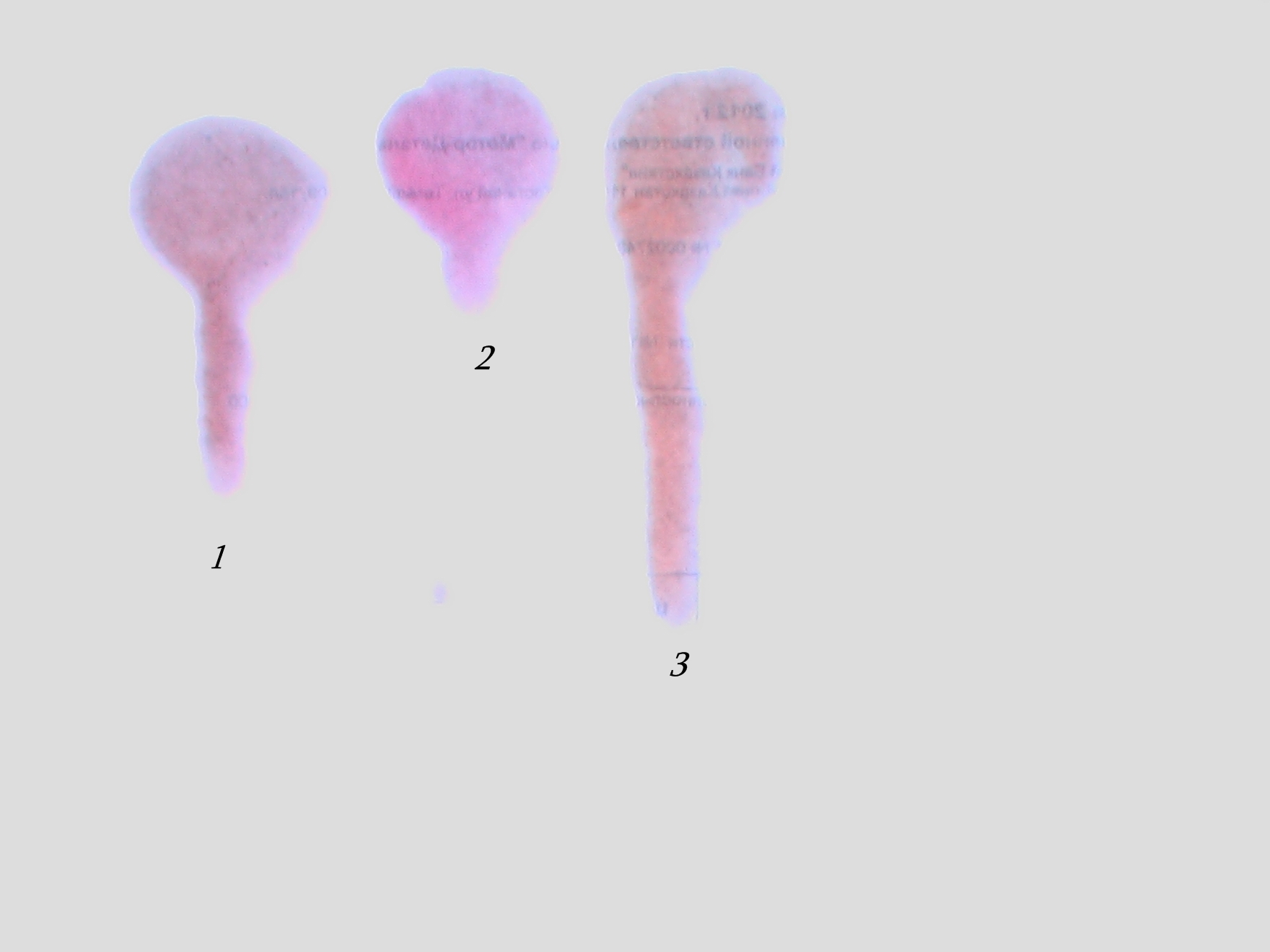

Уважаемый Зилла вопрос как всегда к вам и на обозрение для всех выставляю несколько фоток ениос атф 2
Наконец добрался и слил лишнее 1литр и теперь на горячию между меток
1)масло пробежало около 2т.км
2)новое масло
3)масло каторое вытекло при промывке методом замещения из шланга обратки радиатора в каробку, это последний литр из 16л.
Первое масло на просвет в пл. бутылке с обратной стороны лампа,масло не просвечивается,цвет уже слехка коричневый,это пробежало всего около 2т.км
Второе масло новое.
Третье масло на просвет с трудом но просвечивается,цвет тоже слехка коричневый но чуть чуть темнее первого на листе бумаге,это вытекло при промывке
Критично ли изменился цвет за 2т.км и почему?И не стоит ли его для строховки поменять?
По АКПП добавлю, первый выезд после замены масла все передачи периключались только по тахометру было заметно,потом с первой на вторую появился небольшой толчек астольные вроде помягче, включаются все в раене до 2000 обр,но ГТФ без изменений блокируется в раёне 95км/ч.
Блокировка ГТФ есть на скорости 65км/ч в режиме ОД.
ТПС выставлена в предалах нормы,
трос выстовил 37мм тоесть 35+2мм обьясняю почему +2мм.
Уменя бобышка не достоет до гильзы троса 3мм тоесть до огранечителя,нашол темы ваши про регулеровку бобышки и понял что нужно 1мм оставить на допуск а 2мм добавить к 35мм,не сдвигать же эту бобышку к огранечителю.
НЕ ругайте сильно))) а если нужно направьте в нужную сторону

Цецерон, монитор у меня не так плох, но на атф смотреть лучше глазами. Изменение цвета не критично в вашем случае, свежее масло вымывает отложения в гидроблоке и поддоне, т.к. вы их не снимали. Про блокировку нихрена не понял. при ОД - норма, а вот про 95 кмч - не понял.

Уважаемый ZILLA извеняюсь за свои может не очень сложные вопросы и не доконца раскрытые по смыслу(((ZILLA писал(а):на джерике 2, никакого герметика и прочего. Прокладка на нём уже есть, но если она от времени умерла - нужно менять. А так гидроблок болтами притягивается, момент 10 нм.
Но таких новечков которое столкнулись первый раз с АКПП как я, наверно больше 50% на форуме и 80% полезной профисеональной информации которой я, познал это с нашего форума, за что я лично блогодарен вам и всем одноклубникам за то-что уделяют внимание и проявляют понимании друг другу((((
Вернусь к своим тараканам которые меня беспокоют и мысли которые недороскрыл.
Я ранее вам писал что блокировка ГТФ у меня была при скорости от 90-100км/ч, прочитав весь фак и еще кучу тем стал следовать умным советам:сначало проверил ТПС оно вроде выставлено нормально но по суте его надо выставлять под концевик который в нем ,а остольные пораметры там взаимо связаны и настройке не подлежат на наших ЕФИ: потом стал разбераться с тросом ,отписано чуть выше как я его настроил ,вопрос правельноли??????при этом даже пришлось раздвинуть и удленнить рычаг:после заменил масло но поддон я снимал и промывал и фильтр хотя он был чистый,там все что было это немного темной пудры на магнитах промывал я 16ю литрами АТФ и последний литр слил в бутылку еще тогда я заметил что промылась она не идеально расхождения по цвету были масло №2 и масло№3 по этому была мысль поездить .....км и сменить еще раз чтоб было идеально,но у меня еще нет опыта по изменению цвету масла когда его уже пора менять????? до этого было залито ваще не знаю что и цвет изменился с красного на желто-темное.
А доверия сервисам нет хотябы по тому что в нескольких мне хотели залить АТФ III, да так професионально доказывали что это правильно и хуже не будет, на счупе у меня не написано ,а вот на пробке подона написано DII.Да и не зря есть пословица если хочешь хорошо сделай сам(((( конечно если голова на месте и руки да возможности есть но и бюджет семейный тоже в плюсе будет.
Так вот передачи периключаются в норме до 2000 обр. машина приеместая, в режиме ОД ГТФ блокируется на 65км/ч а вот на повышеной поле 4 передачи ГТФ как блокировался раньше так и сегодя в раене 90-100км/ч, на скорости 100км обороты 2450.ТАК вот не знаю где дальше копоть с этим ГТФ
