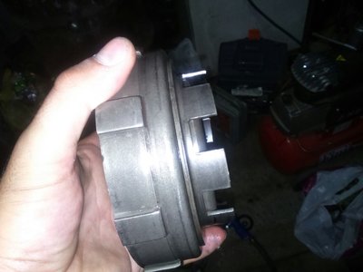

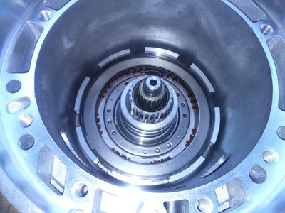

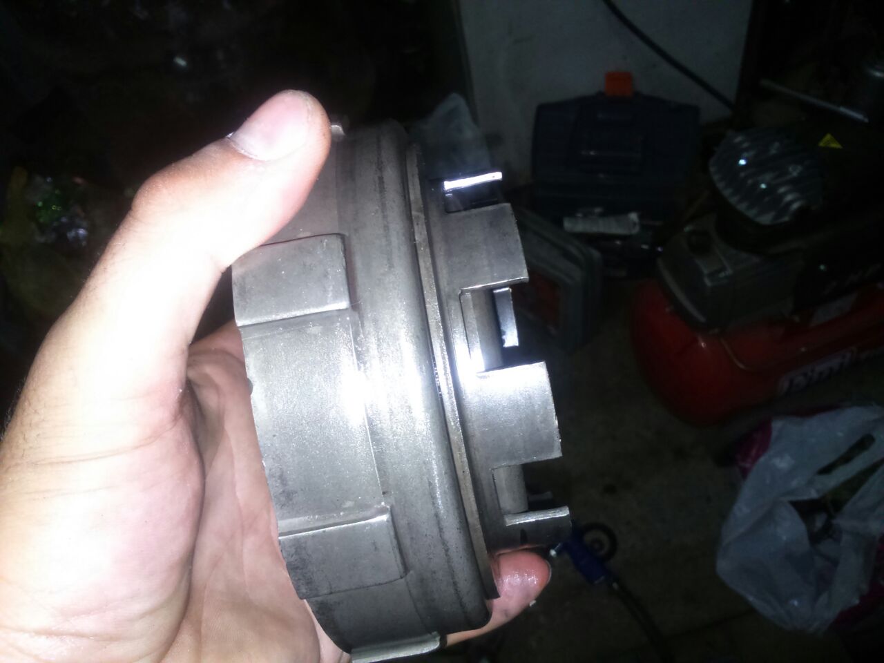

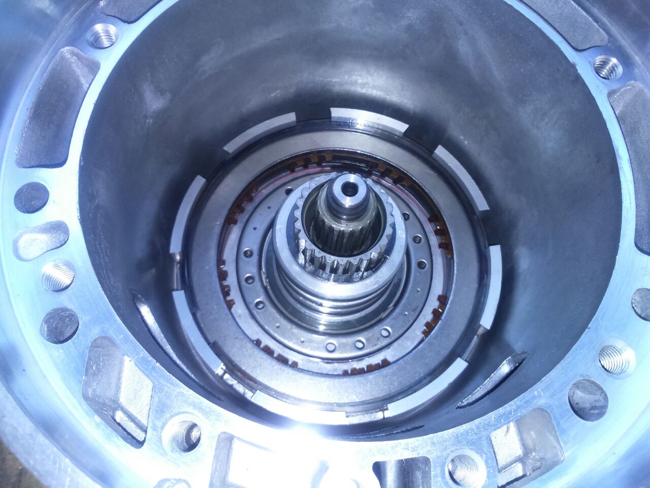

Всем доброго времени суток, решил из своих двух запасных коробок собрать одну. меняя все резинки на поршнях, отмывая все и проверяя все пакеты. при прохлопывании везде все ок, кроме центрального суппорта,именно муфты direct drum (по схеме)которая прохлопывается через его 2 канала. так вот, когда в нее дуешь через центральный суппорт - шипит, выяснил что травит из под шарика в самом поршне, и по звуку в месте стыка с суппортом, там где кольца(по типу компрессионных ). кольца новые, выработки в самой муфте нет, сидит как и положено. Вопрос так и должно быть или нет?

Дмитрий_1704, на центральном супорте кольца не имеют увеличенного зазора в пазах?

Да вроде нет, старые что были выглядят как и новые(только что рабочая кромка еще матовая, а по размеру 1 в 1 по штангелю), если руками прижать, скажем так,чтоб были в плоскости с посадочными в центр.суппорте, то замок полностью сжимается в кольцах. меня смущает что на обоих коробках одинаково там травит. мне еще знакомый должен отправить суппорт с такой же коробки (с таунайса 2вд), он ее контрактной купил, хотел в 4вд переделать, а когда гидроплиту снял все прокладки высыпались, в итоге купил родную в сборе, а эта разобранная осталась.говорит внутри все как новое, все надписи читаемые на дисках.ZILLA писал(а):Дмитрий_1704, на центральном суппорте кольца не имеют увеличенного зазора в пазах?
вот мне интересно должно оттуда травить или нет? и то что в поршне через шарик давит немного это норма? а то в мануале как-то не нашел об этом ничего

Дмитрий_1704, судя по вашим словам цс живой. Для проверки сборки цс+барабан директа место их соединения надо обильно смазать атф и только после этого проверять. Макните цс частью с кольцами в атф и проверьте так.

Ну да,я его обмазывал декстроном, но правда не мокал, а так пальцем смочил кольца, все равно шипело, или он и должен все таки немного травить?ZILLA писал(а):Дмитрий_1704, судя по вашим словам цс живой. Для проверки сборки цс+барабан директа место их соединения надо обильно смазать атф и только после этого проверять. Макните цс частью с кольцами в атф и проверьте так.

Дмитрий_1704, надо именно макать. Особенность этих металлических колец.

Хорошо, разберу попробую, а через шарик в поршне должно шипеть?ZILLA писал(а):Дмитрий_1704, надо именно макать. Особенность этих металлических колец.

Дмитрий_1704, шарик как клапан. В одну сторонупропускает, в другую нет.

ну он у меня наружу пропускает так и должно?ZILLA писал(а):Дмитрий_1704, шарик как клапан. В одну сторону пропускает, в другую нет.
