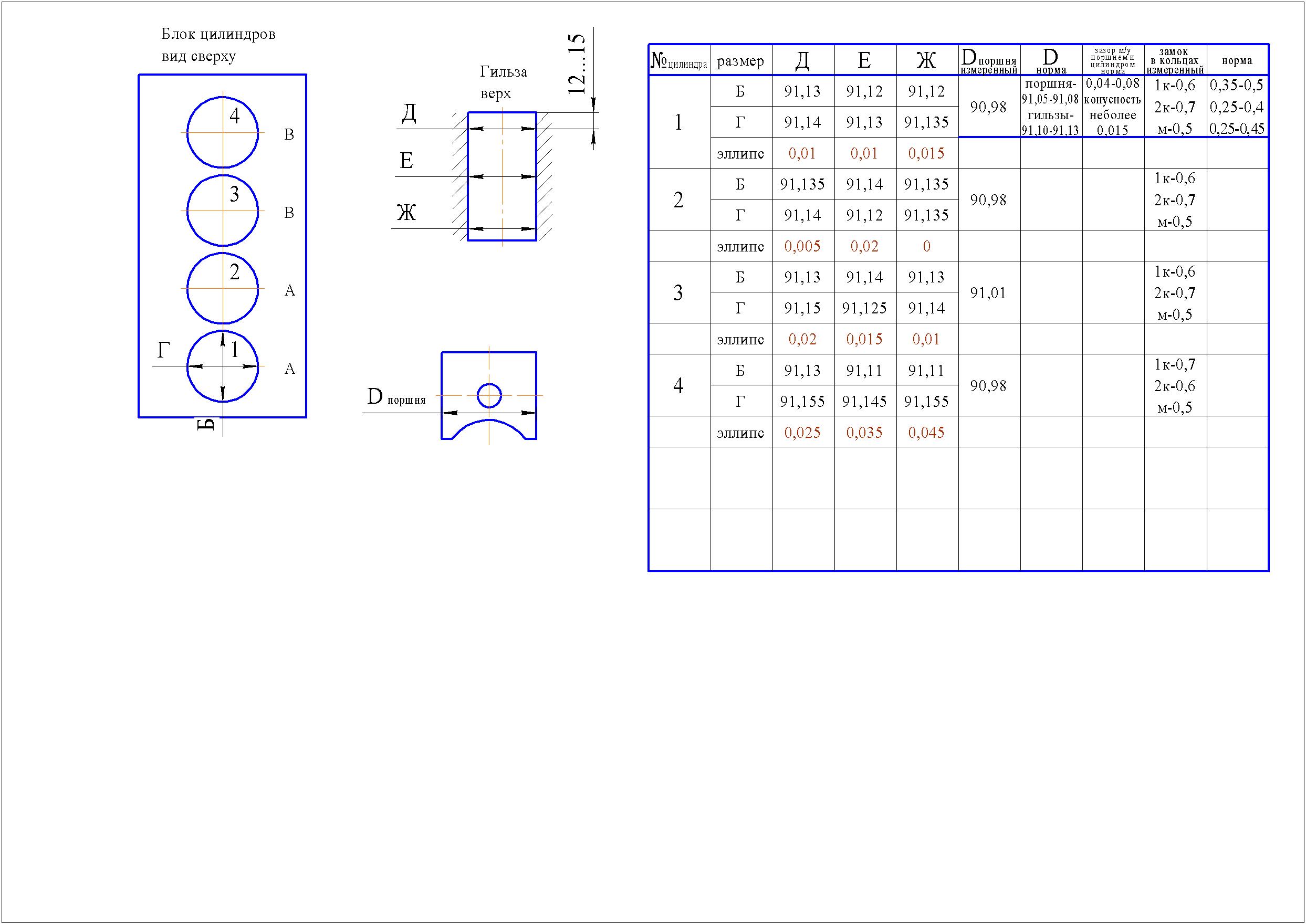

Re: 4D56T Моя первая капиталка.
Здравствуйте, прочитав 70 страниц форума, ненашел ответа на возникшие у меня вопросы.
Скажите пожалуйста под какой ремонт точить гильзы в блоке (+0,25;+0,5;+0,75;+1,0), если максимальный диаметр измеренных 91,155мм. я незнаю какой минимальный припуск на обработку под резец допустим, плюс обработка на хон 0,02мм. И надо вообще растачивать? (поршня сели диаметр 90,98мм).
вот прилагаю картинку с моими замерами
Лучше гильзы новые корейские поставить,и поршни номинал.Делал так два раза.
, а чем плоха расточка? А после замены гильз тоже ведь надо растачивать и хонинговать отверстие?Дедон69 писал(а):Лучше гильзы новые корейские поставить,и поршни номинал.Делал так два раза.
Расточка плоха тем, что в цилиндрах может проявиться коррозия, в моём случае фартануло - коррозия на самом верху, кольца туда не ходят, поэтому на компрессию не влияет.
