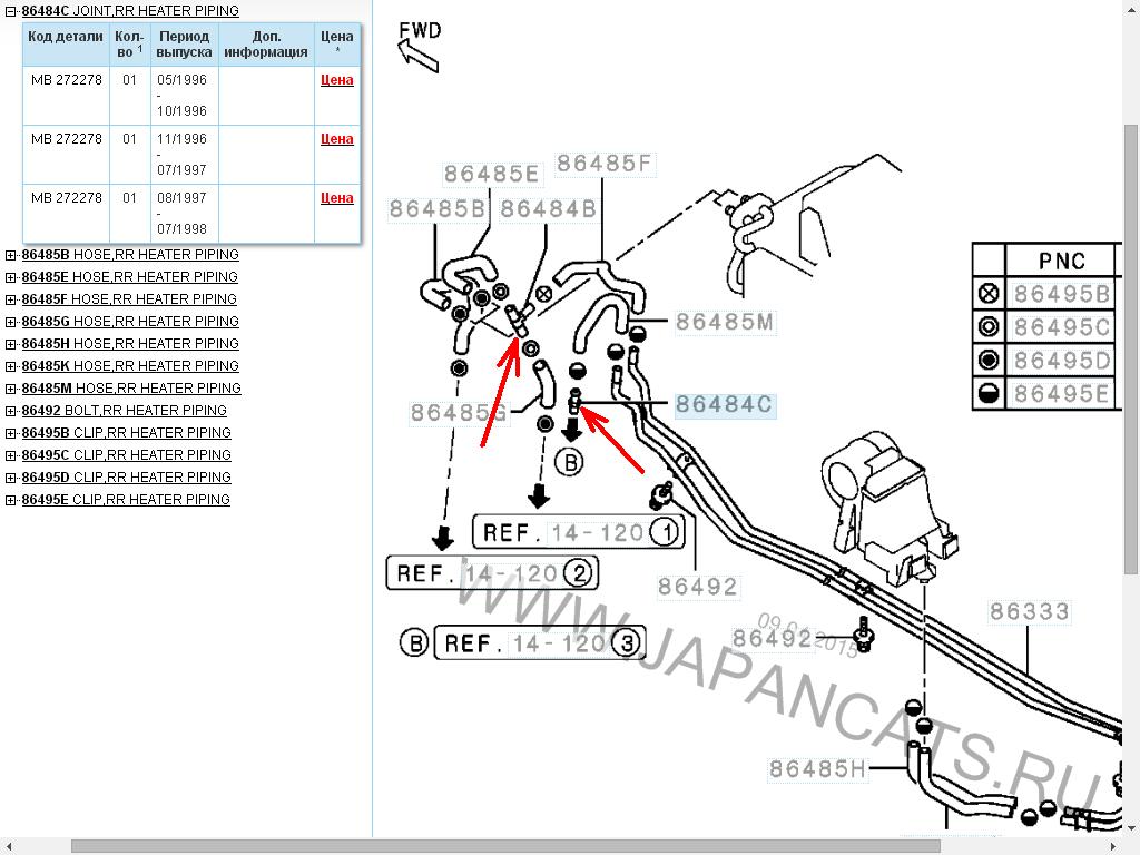

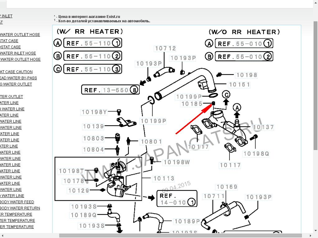

Лучше параллельно печке, можно использовать выход под заднюю печку и тройник поставить в обратку печки.

GrifonII писал(а):Лучше параллельно печке, можно использовать выход под заднюю печку и тройник поставить в обратку печки.
У меня задней печки нет. Где этот выход находится?

Форсуни Hana вроде хорошие, подбирать по мощности цилиндра, сам купил, но не поставил, на 3.5 готовлю. ну и пластик уже стоит. схемку сгона на заднюю печку вечером скину.

Re: Газ на монтеро спорт
Сообщение GrifonII »
заглушка
сгон и тройник

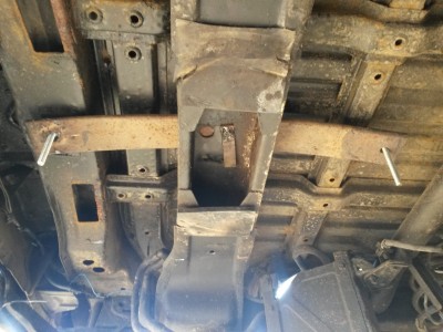

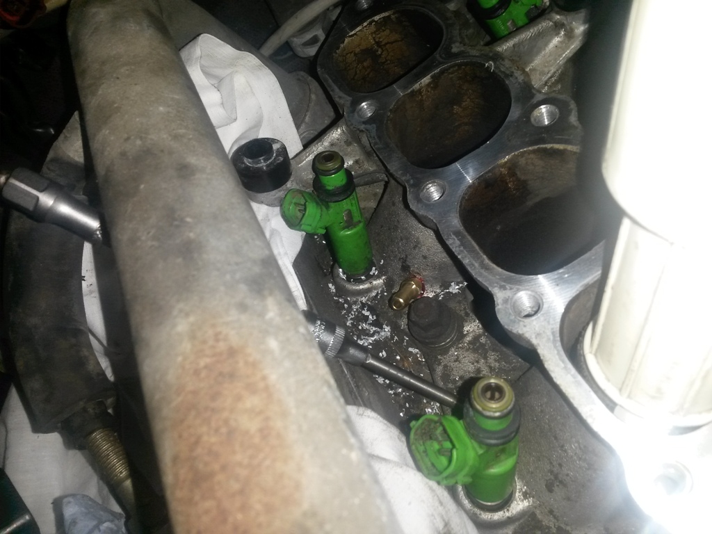

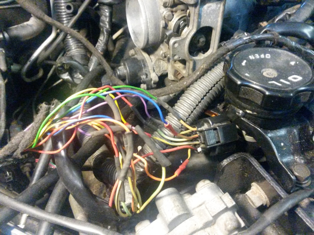

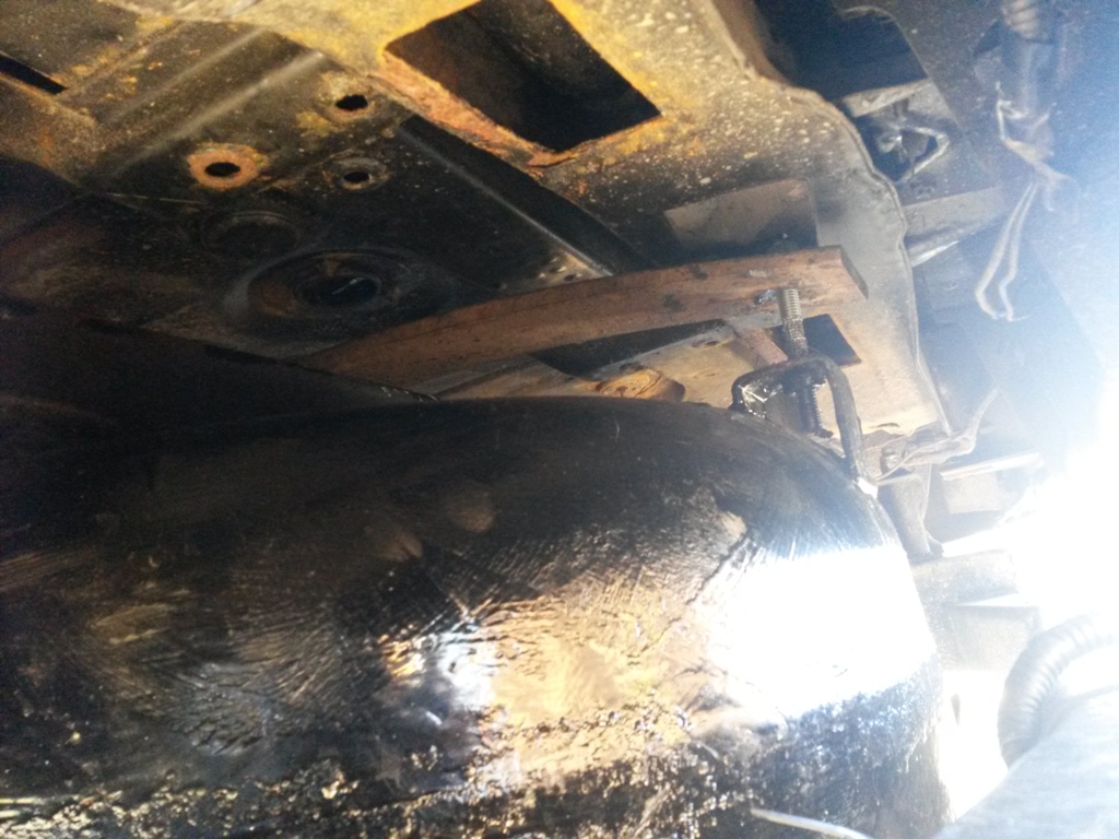

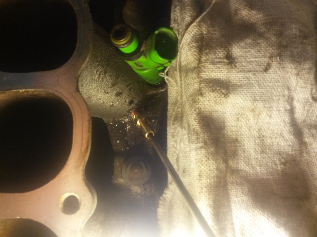

Наконец поставил б\у ГБО. НЕ много фоток может кому пригодится. Есть ошибки , но не критично. Шнурка нет, комп. подключал у спецов.
Результатом уже доволен, сегодня поменял Кислородный датчик еду на финишную настройку.

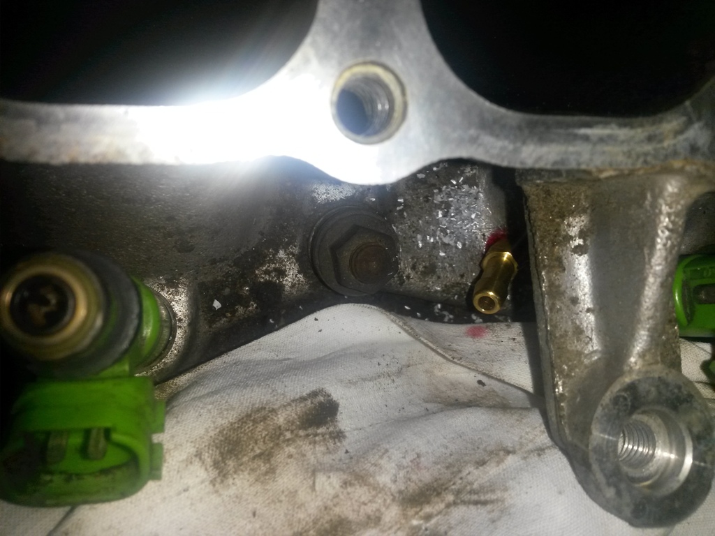

нАрезаю резьбу с пылесосом.
Вкручиваю штуцер
Вкручиваю штуцер
Подключаю бенз форсунки через мозги ГБО

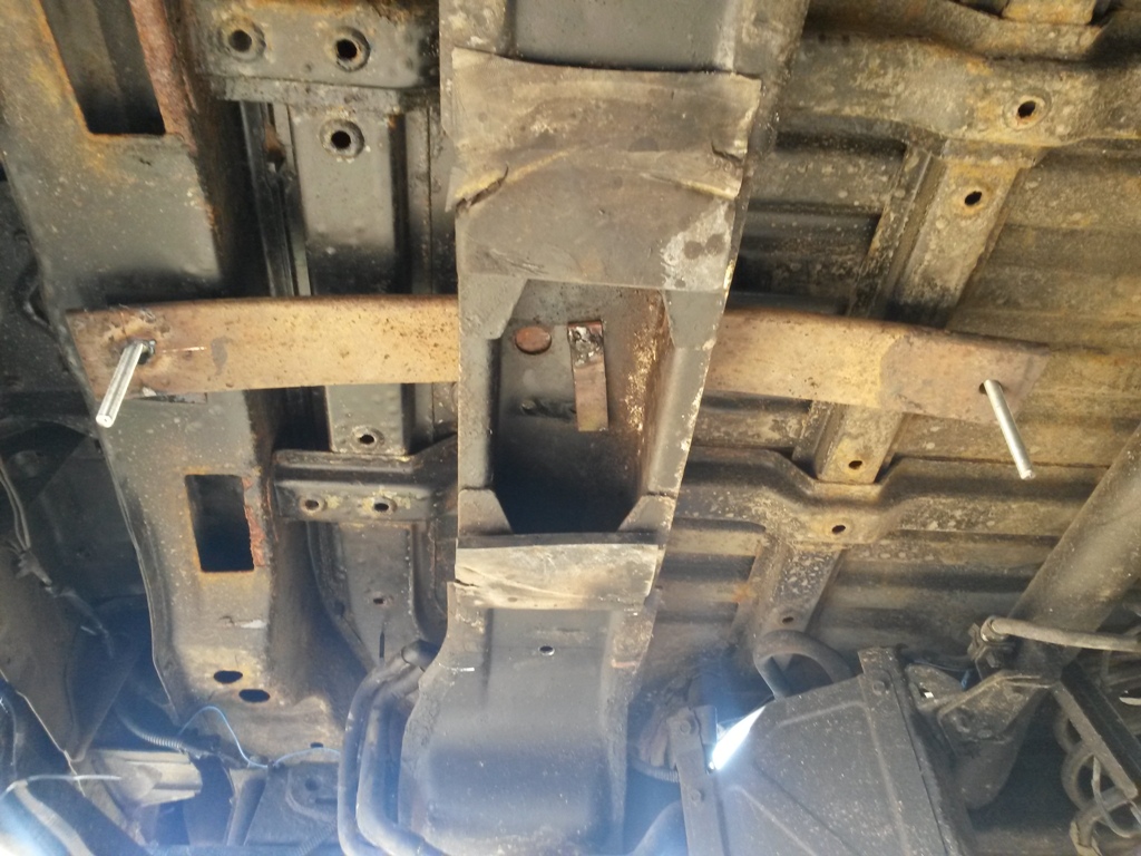

Крепление  баллона . У меня лифт 4 см.

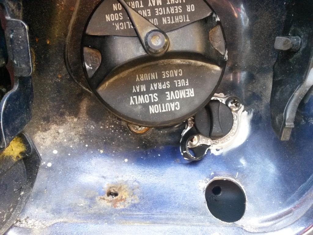

Самонадено Допустил ошибку. Засверлился не там.  Придётся ставить заглушку.  А вообще надо было на фаркоп розетку выводить.Вонять в салоне от переходника не будет.

У что последнюю часть впуска не сняли? я недавно тоже такую операцию проводил, на движке это делать нереальный гемор. На снятую милое дело, плюс еще сопли отливки убрал бормашинкой, в том числе и в голове.
Montero Sport 2000, 6G74DOHC, 230лс, nonline 3-0. продан
Максимильян 3
Сообщения: 66
Зарегистрирован: 27 окт 2014, 21:25
Откуда: Питер
Сообщение Максимильян 3 »
Сэкономил на нижней прокладке ))).
Я бы тоже отполировал и убрал неровные стыки , но бор машинки нет.
Стенки на коллекторе действительно очень тонкие. На Лактайд сажать обязательно.
