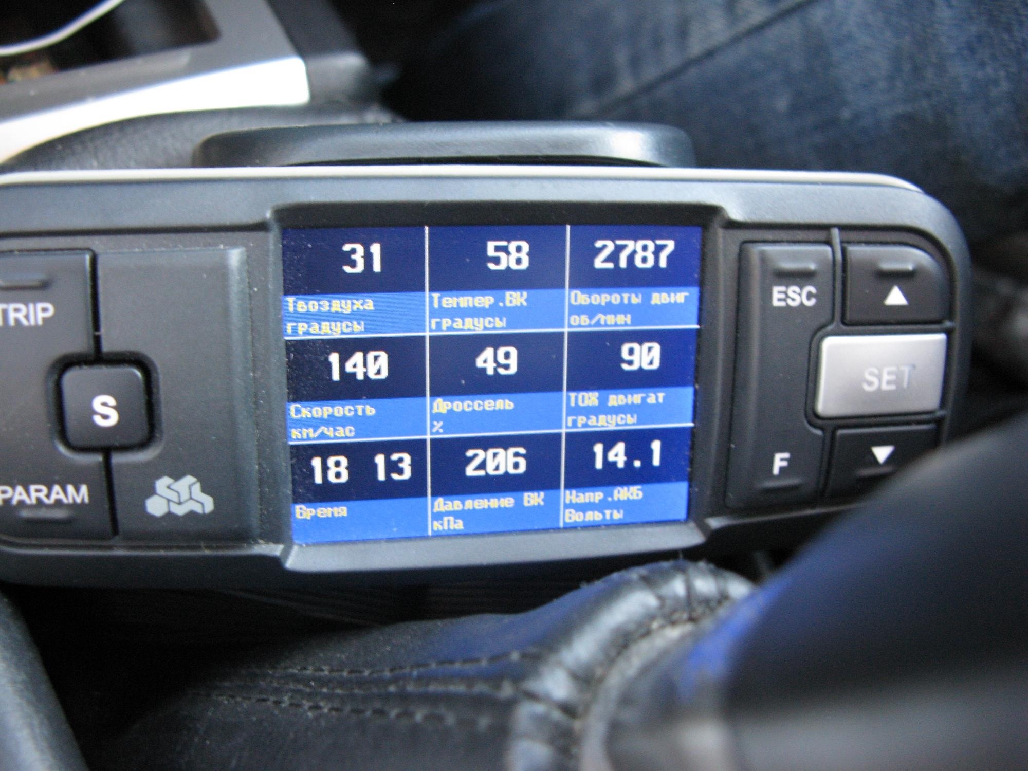

перпрошился, заметил, что та же скорость достигается при больших оборотах. Вот вопрос ещё, на пятой передаче при движении по трассе 130-140 на 4WD на тахометре сколько у кого? у меня стало 3000. А до прошивки было меньше.

120 по спидометру (112 реальных) - в районе 2230, 126 по спидометру (118 реальных) - 2250 (примерно, совсем точно не помню, т.е. +/- чуть-чуть, плюс колёса у всех разные)zmey43 писал(а):перпрошился, заметил, что та же скорость достигается при больших оборотах. Вот вопрос ещё, на пятой передаче при движении по трассе 130-140 на 4WD на тахометре сколько у кого? у меня стало 3000. А до прошивки было меньше.
3000 для 130-140 по спидометру - слишком много имхо

при 140 на 4 WD 2800 норма? а 3000 уже высоко? может при нагрузке муфта ГТ проскальзывает, поэтому так?

Около 100 км/ч,zmey43 писал(а):перпрошился, заметил, что та же скорость достигается при больших оборотах. Вот вопрос ещё, на пятой передаче при движении по трассе 130-140 на 4WD на тахометре сколько у кого? у меня стало 3000. А до прошивки было меньше.
прим. 2000 об.,

140 это по мультику. На показометре будет за 150. Ну уж не меньше 150 - точно. Т.ч. по спидометру 140 - должно быть где-то 2600 или чуть меньшеzmey43 писал(а):при 140 на 4 WD 2800 норма? а 3000 уже высоко? может при нагрузке муфта ГТ проскальзывает, поэтому так?
