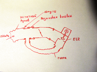

Байпас заслонки ЕГРом. От клапана отсоединить патрубок, соединяющий его с выходом охладителя выхлопа, и присоединить вход клапана металлической гофрой к специальному тройнику, который установить между входом заслонки и резиновым рукавом нагнетания воздуха.

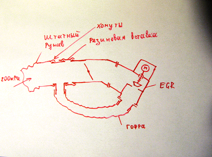

Типа того:
Сорри за крывость рисунка, сделано на ходу.

Іван писал(а):Типа того:
А что? -вариант однака. Сечение самого байпаса конечно вызывает сомнения в достаточности, но прикрытая до 22% дроссельная имеет меньшее сечение.... надо посчитать по пиР2
Мне нравится. :*YES*: Это как второй клапан добавить на впуск к 8Valve.
Но все-таки вызывает сомнения, если там применяется настроенный впуск, вдруг поменяются параметры :*DONT_KNOW*:

Вот именно про это я и говорил, что показано на рисунке
Но напрашивается сейчас вопросы
как будет распределятся давление из за разных размеров патрубков
и если егр в данной ситуации будет открыт 100% или удален, то отпадет смысл в заслонке, так как она не будет перекрывать воздух при глушении

belyak80 писал(а):Вот именно про это я и говорил, что показано на рисунке
Да все не просто!
Да все не просто!
При глушении ЕГР закрывается 100%. Так что глушиться будет.
А вот No2 уже не будет получать весь воздух.
