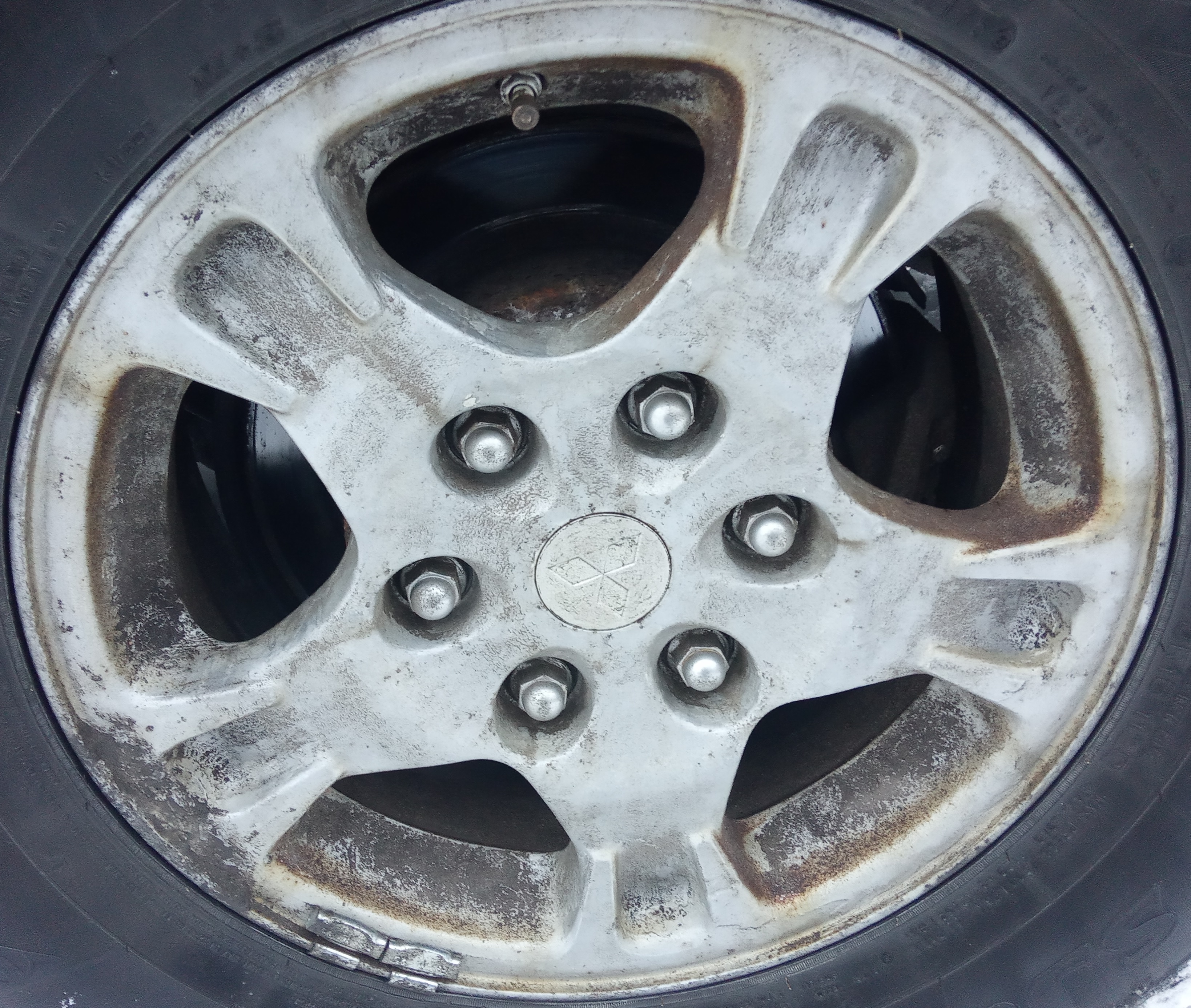

резину - завтра, размер штатный для этого диска.
диск R16 от (кажется, точно не помню) 3-го паджеро. но точно от паджеро, и точно оригинал. я еще в 19-м спрашивал, встанет или нет. встал как родной.
извиняйте, снимать для посмотреть цифры изнутри не буду, погода не очень(

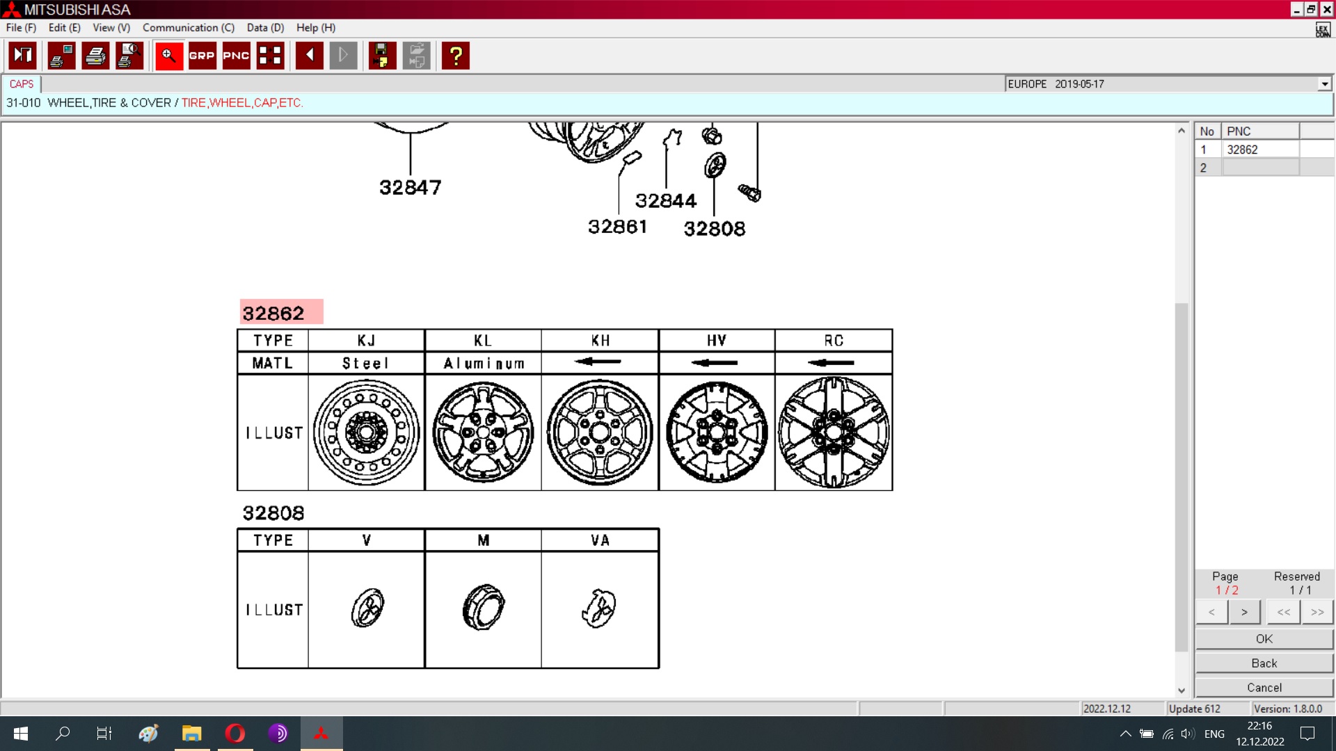

Дизайн какой?

SNOOPER писал(а): Дизайн
ну вы и вопросы задаете) KL-KH-HV. что-то из этого.
я на них что, любуюсь, что ли? завтра посмотрю.

SNOOPER писал(а): А точные параметры диска и резины можно.?
265/70 R16
диск типа KL

belinex писал(а):
Армеец писал(а): Мыльный раствор
не, там именно гермет. что-то типа сырой резины
Да так и есть.)

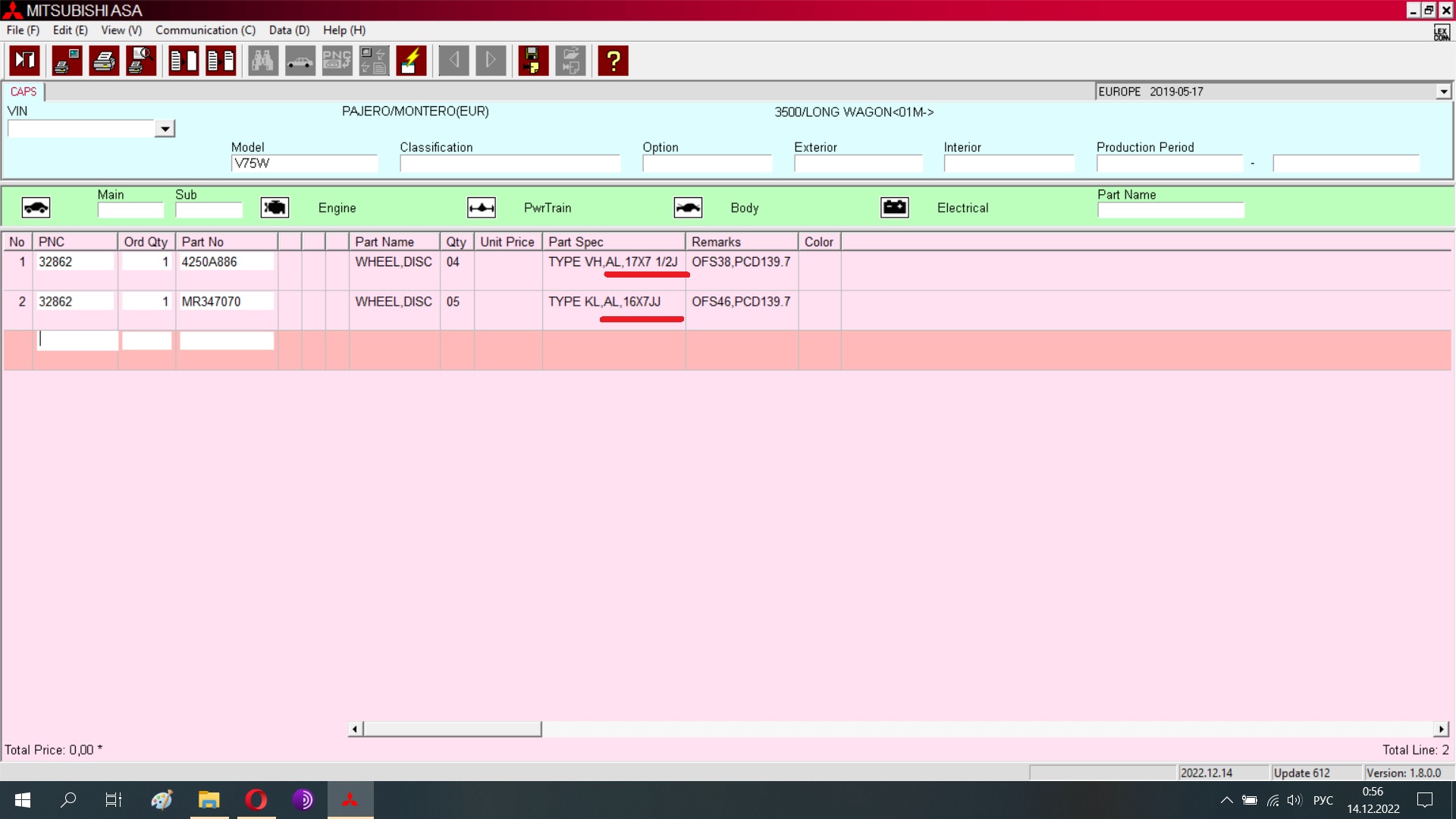

belinex писал(а): 265/70 R16
диск типа KL
Как думаешь почему родной диск шириной 7,1/2 ?
Данный диск ровно 7
Что является минимально допустимой шириной для данной резины.
В совокупности с давлением, имеем износ диска.

SNOOPER писал(а): родной диск
родной для нмпс-2? этот же тоже родной, только для п-3? или я ошибаюсь?
Сообщения: 57492
Поблагодарили: 4803 раза
Помогите информацией новичку! "вопрос-ответ"-III
Родной то он родной, но немного с другими параметрами.
А банально просто уже. И резина естественно сидит на нём не как задумано.
Для компенсации этого нужно увеличивать давление.

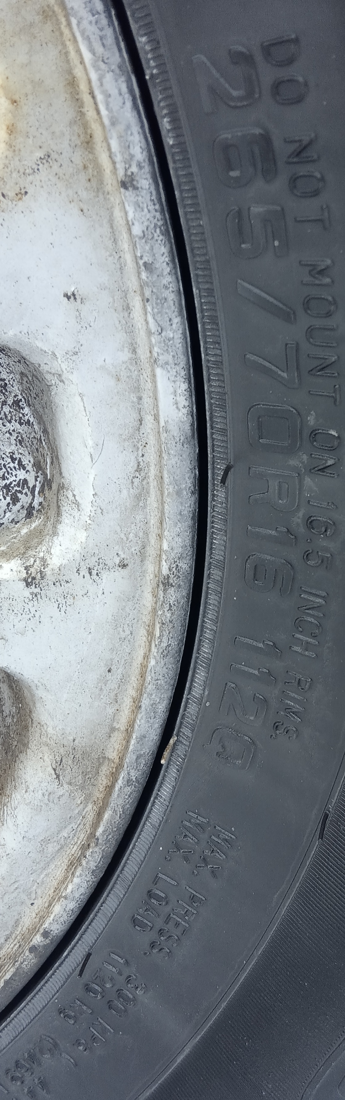

belinex писал(а): диск типа KL
Да ну на.! Вот это зазор! Тут что-то не ладно. Не могло так диск источить ,,в естественных условиях".
Сообщения: 57492
Хотя вопросов меньше не стало.
Так как штатная резина на П3 265х70х16
Тут ещё как вариант:
Резину убили на других дисках.
Или диск всё же реплика и ширина не соответствует....
Загадка.(

Сообщение lesnik5000 »
Надо одно колесо с кем-то переобуть. Махнуть резину-диск, посмотреть как будет сидеть другая шина на этом диске, и эта шина на другом диске. И замерить диаметр диска и ширину наружного буртика, который на 1 фотке, мне кажется диск испорчен.
