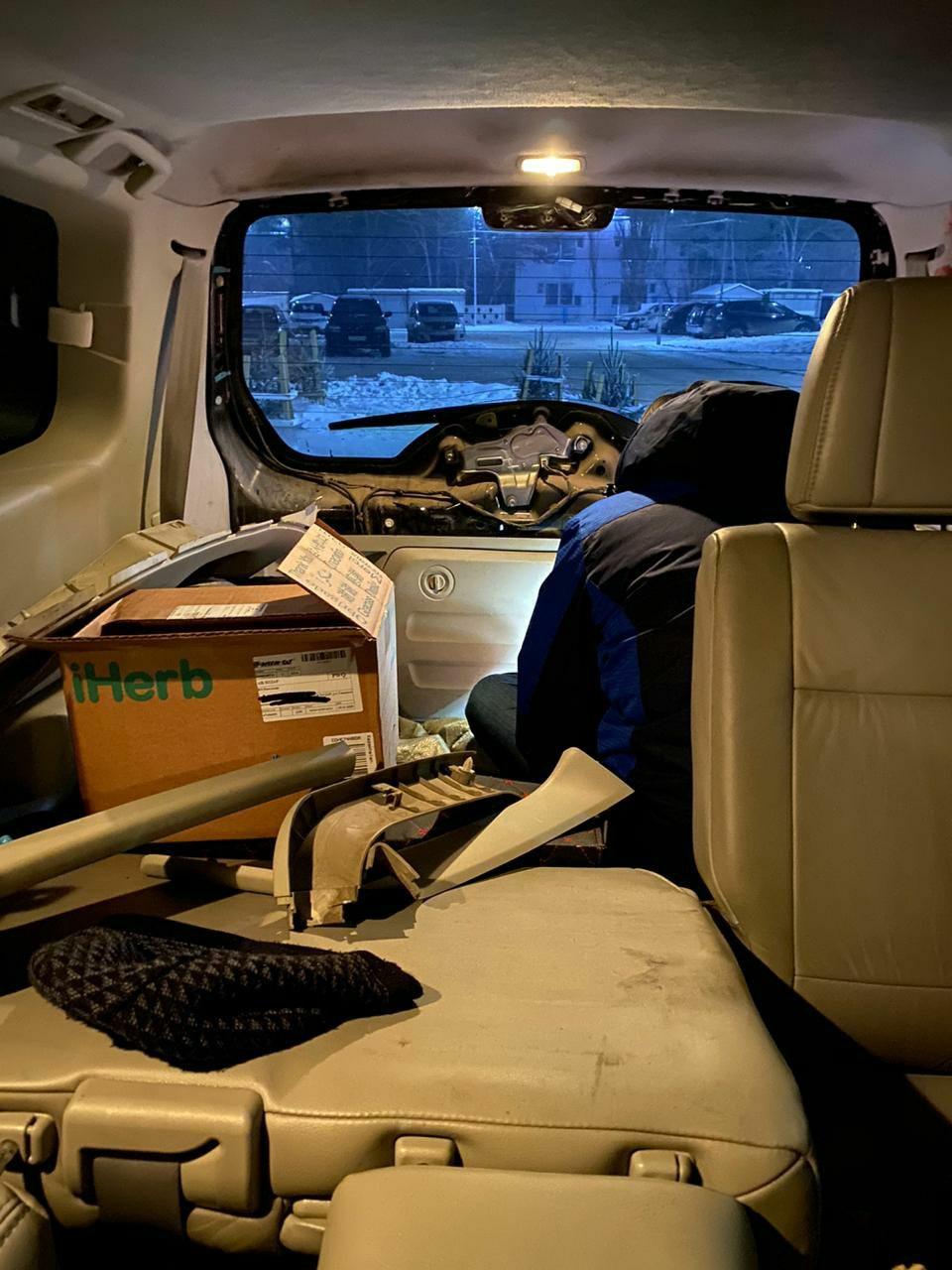

matalm писал(а): Проблема - не открывается багажник.
Аналогичная ситуация.
До Нового Года несколько раз самопроизвольное срабатывания замка багажника. Слышен шелчок и загорается салонная лампочка как при открытой двери. Хлопнешь дверью багажника, все в норме. Через некоторое время опять.
Два дня назад после морозов багажник вообще не открылся.
Залез в багажное отделение, снял обшивку на закрытой двери (снимается элементарно, как и на открытой). Брызнул на механизм замка предварительно купленным размораживателем стекол. (Рекомендую купить в балончике, как WD).
Все в порядке, открывается даже лучше чем в теплую погоду. (Сани готовить надо летом).
