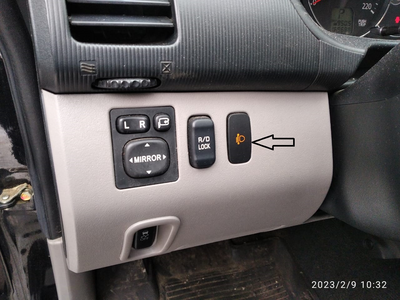

Ребят, опять прошу помощи. Горит лампочка (фото) и не тухнет. Иногда при движении может сигнальная лампа сигнализации заморгать и на приборке лампа "ручника". Ехать то вроде едет, но на сколько это страшно? где копать? :*WALL*:

Копать в огороде.
А тут нужно починить корректор фар. И проверить уровень тормозной жидкости.
Наверное колодки уже на подходе.....

SNOOPER писал(а): тут нужно починить корректор фар
Вроде нет у меня такой функции. Про тормозуху думал, завтра гляну. Спасибо.

Gennka писал(а): SNOOPER писал(а): ↑
Гена, эта функция должна быть, она автоматическая, слева движка тяга, если смотреть "из салона авто"!
Сейчас точно нет, так как горит сигнализатор неисправности.

Gennka писал(а): Ехать то вроде едет, но на сколько это страшно? где копать?
Не работает датчик положения кузова, их 2 -, спереди и сзади, можно определить какой по количеству морганий. В мурзилке есть описание. Ездить проблем не будет. Фары только могут быть сбиты по высоте.

Алексеич58 писал(а): слева движка тяга, если смотреть "из слона авто"!
Салона. Вот задали задачу, попробуй ее там еще найди. Не машина а так, ушлепок какой то. Книжка толстая есть такая, буду читать, мабуть там картинки есть. Спасибо ребята.

Gennka писал(а): попробуй ее там еще найди.
Гена, как только заберёшься под машину, сразу увидишь - у меня родная отгнила и мне поменяли на самодельную, которая уже лет пять служит добросовестно! :*VICTORY*:

Gennka писал(а): картинки есть.
Гена, посмотри здесь - должно помочь! https://www.drive2.ru/l/9749500/

Алексеич58 писал(а): должно помочь!
Преогромная благодарность. Эти картинки точно помогут. Раз ездить можно, летом займусь. Сейчас холодно в яме сидеть на даче.
