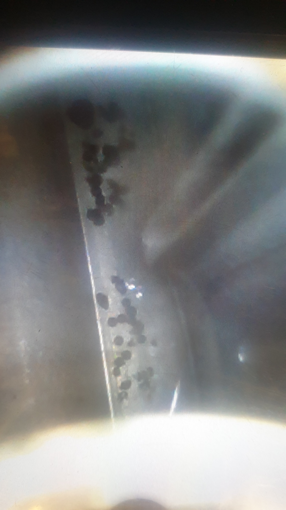

Всем добрый день. Вчера тоже заменил радиатор отопителя на оригинал (в коробке лежал ВАЛИО). Не грела правая сторона. Потек после промывки. Мыл Трилоном. После снятия решили продуть его, воздух шел как из решета. Думаю, имела место внутренняя коррозия, после удаления потек. Для справки прилагаю фотку внутренностей радиатора которую сделал камрад Aleks-piter с драйва

Zau писал(а): Не грела
а в процессе промывки улучшения хоть начали чувствоваться? до того, как потек?
мой "рукометр" ничего не заметил (
Zau
Сообщения: 50
Зарегистрирован: 02 мар 2015, 15:05
Двигатель:: 6B31
Мой автомобиль(и):: NMPS 3.0
Поблагодарили: 28 раз
Помогите информацией новичку! "вопрос-ответ"-III
Сообщение Zau »
Для замены радиатора закольцевал патрубки под капотом, потом чуть дунул воздухом, слилось грамм 500 в ведро и вперед. После промывки замерял температуру в дефлекторах справа и слева, была одинаковая 67,5. Обрадовался. Заглушил ДВС, остудил , открыл пробку на радиаторе и..... лужа в салоне.
