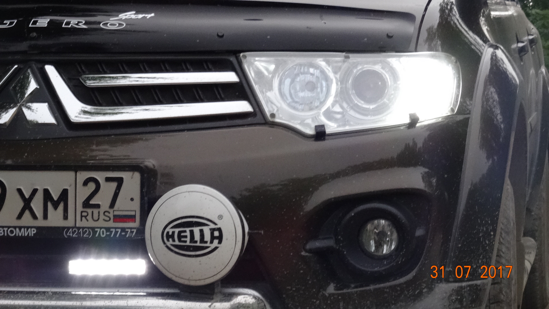

Товарищи!
Подскажите проверенные варианты COB светодиодов в габариты. Не хочется оплавить фару.

Я думаю, в этом плане, Ваши опасения напрасны. Светодиоды, даже паршивые, в сравнении с лампами накаливания, КПД имеют значительно выше, в несколько раз, а потому, даже потребляя равную эл.мощность, лампа накаливания греется, значительно сильнее, светодиодной. В реалии же, светодиодные аналоги ламп накаливания, потребляемую эл.мощность имеют значительно меньшую, при приблизительно равном световом потоке. Так что вот!Hipp писал(а):Товарищи!

Плавят, во всяком случае, по салону случаи были.
Для Hipp, Перечитайте тему. Варианты есть

Ничего не поплавите. Я много разных ставил, и все цело осталось. Лучше задумайтесь о том, что подавляющее большинство автомобильных светодиодных ламп рассчитано не на 14,5 В, а на 12В. Соответственно, светодиоды перегреваются и быстро умирают. В связи с этим надо сделать самому https://www.youtube.com/watch?v=i1_SHdrCeXcHipp писал(а):Товарищи!
или купить стабилизатор напряжения, который понижал бы напряжение с 14,5 до 12 Вольт.
Для примера: https://ru.aliexpress.com/item/High-Qua ... 447.IUfPCz и https://ru.aliexpress.com/item/10pcs-fr ... 419.FYstyr
ЗЫ. Тоже самое касается светодиодных ДХО, и пр.

Я когда ДХО устанавливаю, последовательно с ними, в цепь, включаю постоянный МЛТ резистор, мощностью 0,5вт, и сопротивлением, в несколько десятков Ом (например 27ом). Сопротивление резистора, подбираю под конкретное ДХО, ориентируясь на падение напряжения на самом резисторе - примерно 2...4в. С резистором ДХО светят чуть-чуть слабее (если сравнивать), зато сами живут значительно дольше. Причём сами резисторы, никогда не греются. Установил - не один десяток.
Только для, например поворотников (смотря какая машина), могут потребоваться и паралельно подключеные высокомощные резисторы - обманки. С ними, немного сложнее, но то же решаемо.
