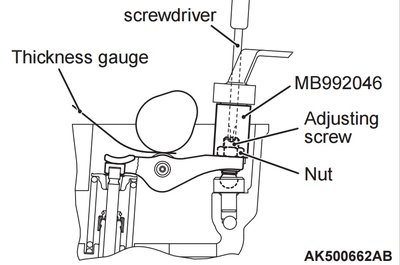

а чо пробовать то? если зазоры регулируются как у жигули, например: щупом , болтом и контрогайкой. если без замены пятачков - вообще самое "трудное" коленвал прокручивать. да и пятачки поменять- ИМХО (судя по чертежу) трудозатратней. хотя когда они эти пяточки износятся.... и пробовать нечего, когда настроение будет - порегулирую и уверен, что не хуже чем за сотку баксов сделаю. может по времени дольше из-за первого раза на данном моторе , зато стопудово качественнее, ибо много раз проверю зазоры, чего сервисмен, работая с чужим мотором не всегда сделает.
а что касаемо "... расходы сервиса заключаются не только в "на детали" - так можно помещение арендовать в Смольном и слесарями нанять сечина и шувалова, - скока тогда будет стОить навернуть колпачок на золотник шины? :D
П.С. напомню: я из того поколения "автолюбителей" , которое практически все само делало в своих авто, невзирая на основное занятие. как таковых "сервисов" было ничтожно мало. и ничего сложного в неэлектронной части авто нет, ВСЕ основано на константных физических законах в объеме 7 -ми классов школы. у нынешних сервисменов есть одно преимущество: наличие ремонтных прецедентов, да и инструмент. автоклавирование и винокурение как бы не в тему: мало ли кто любит сам готовить пищу.
(картинка "позаимствована" у Hidemon)

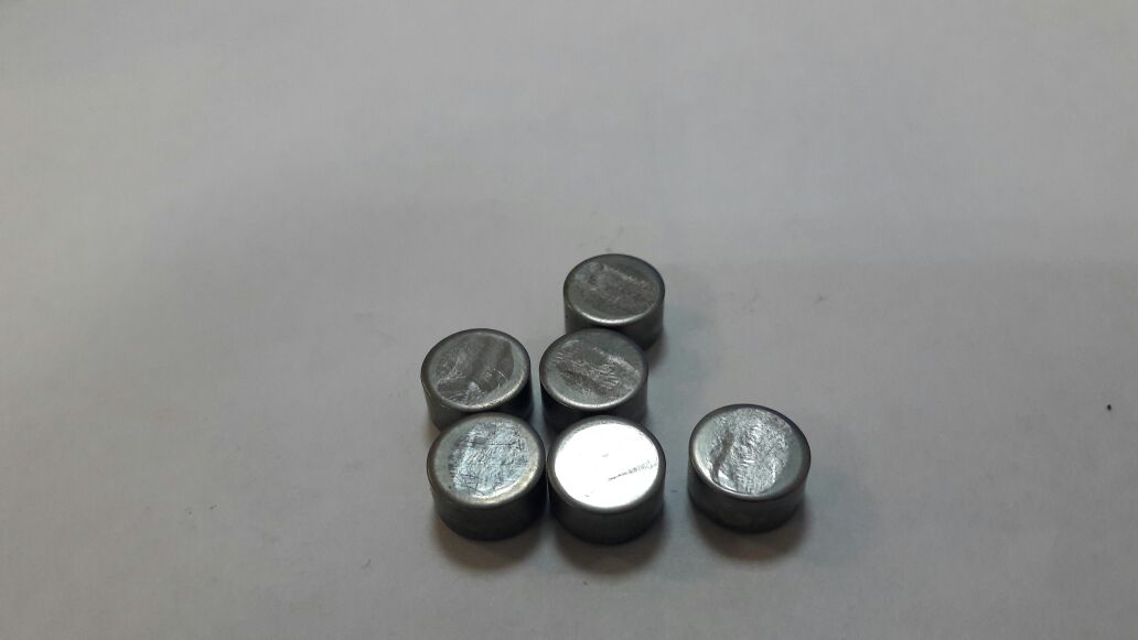

Gornocop писал(а):Пяточки 15 тыщ вся работа))
Ну, если менять все, то на з/ч 1600р. = http://www.exist.ru/price.aspx?pid=0950 ... Mitsubishi

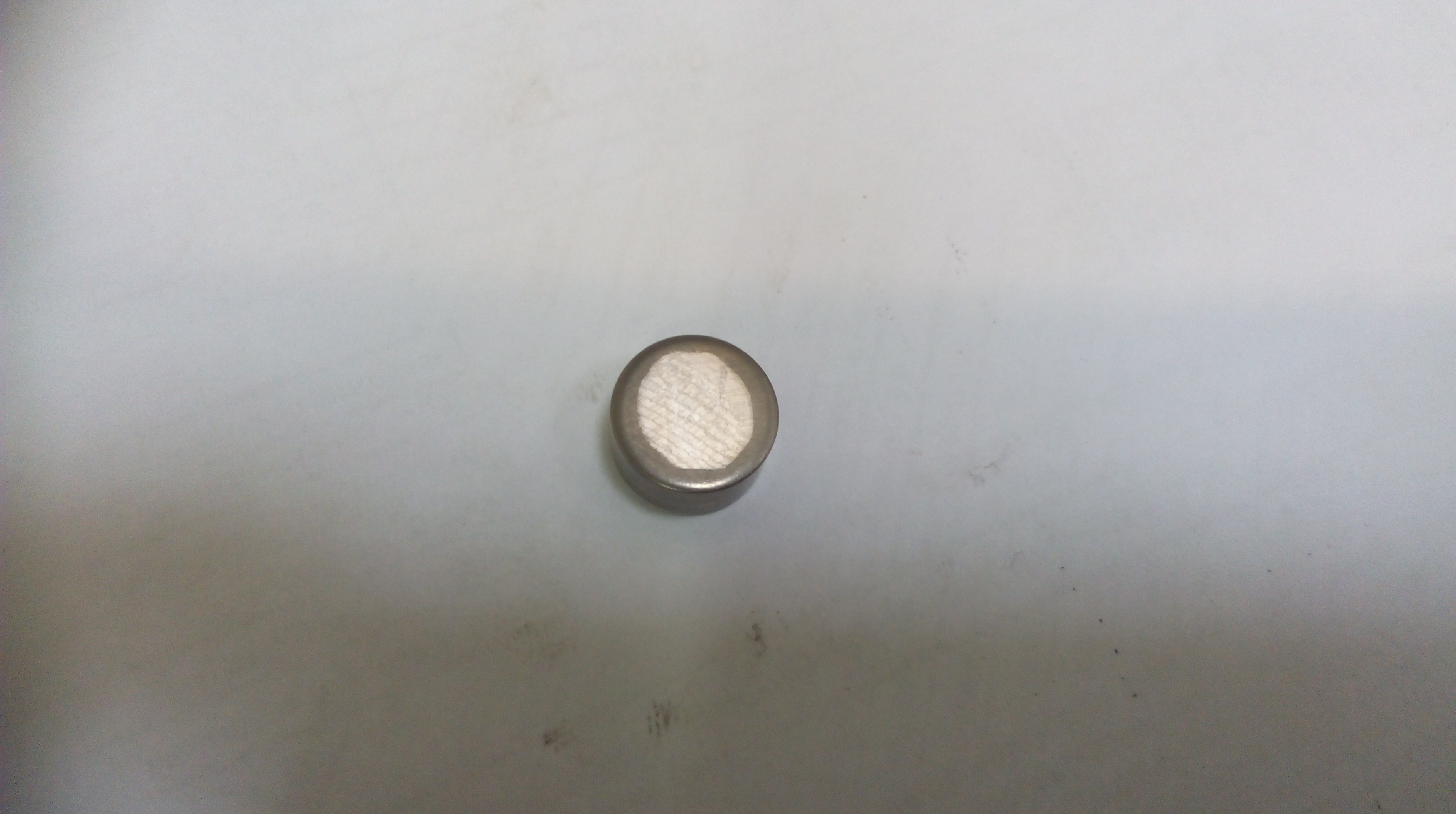

юрий юрикович писал(а):Свят, по поводу померших пяточков (или пяточек - не знаю) Вас, наверное, смутила неровная их поверхность?
Найдите разницу :)

Свят! Не понял. Они, что - вязаные бабой Клавой? Чистая шерсть?

На моём фото колпачёк, притёртый дядей Аркашей :;-):
На колпачке лёгкий накат, не ощутимый даже пальцами пианиста. Кривые полосочки на светлом пятне(пятно контакта)- часть моего отпечатка пальца. Так то там почти идеальное зеркало.
Колпачёк прошёл 80 тыр, масло ориг, замена рас в 15. Клапана не регулировались.

конечно, видна разница. а вот требуется ли такая чистота пятна контактов? на зеркальных поверхностях, вроде как считается, масло на задерживается и потому масляная пленка тонкая, что приводит к его местному отсутствию. пример - стенки цилиндра, если не хонингованы, а отполированы - плотный поршень будет получать задиры... у плоских пар трения важна на максимально чистая обработка-полировка, а максимальная параллельность площадей для исключения стока масла в определенную сторону.

юрий юрикович писал(а):конечно, видна разница. а вот требуется ли такая чистота пятна контактов? на зеркальных поверхностях, вроде как считается, масло на задерживается и потому масляная пленка тонкая, что приводит к его местному отсутствию. пример - стенки цилиндра, если не хонингованы, а отполированы - плотный поршень будет получать задиры... у плоских пар трения важна на максимально чистая обработка-полировка, а максимальная параллельность площадей для исключения стока масла в определенную сторону.
Дэк все дело в том, что это естественная выработка
Мотор разобрали первый раз и я просто сфоткал, каким должен быть колпачек...

тогда это хорошо- значит поверхности плоско-параллельные с равномерным их износом. к тому же я не уточнил, что в этой детали взаимное трение с ее парой ( движение относительно друг друга) малое ( по сравнению с тем же поршнем в цилиндре или т.п.), нагрузка переменная (потому регулярная подпитка поверхностей "сторонним" маслом) и практически строго перпендикулярная к площадям трения.
я думал, что это было отполировано перед установкой
