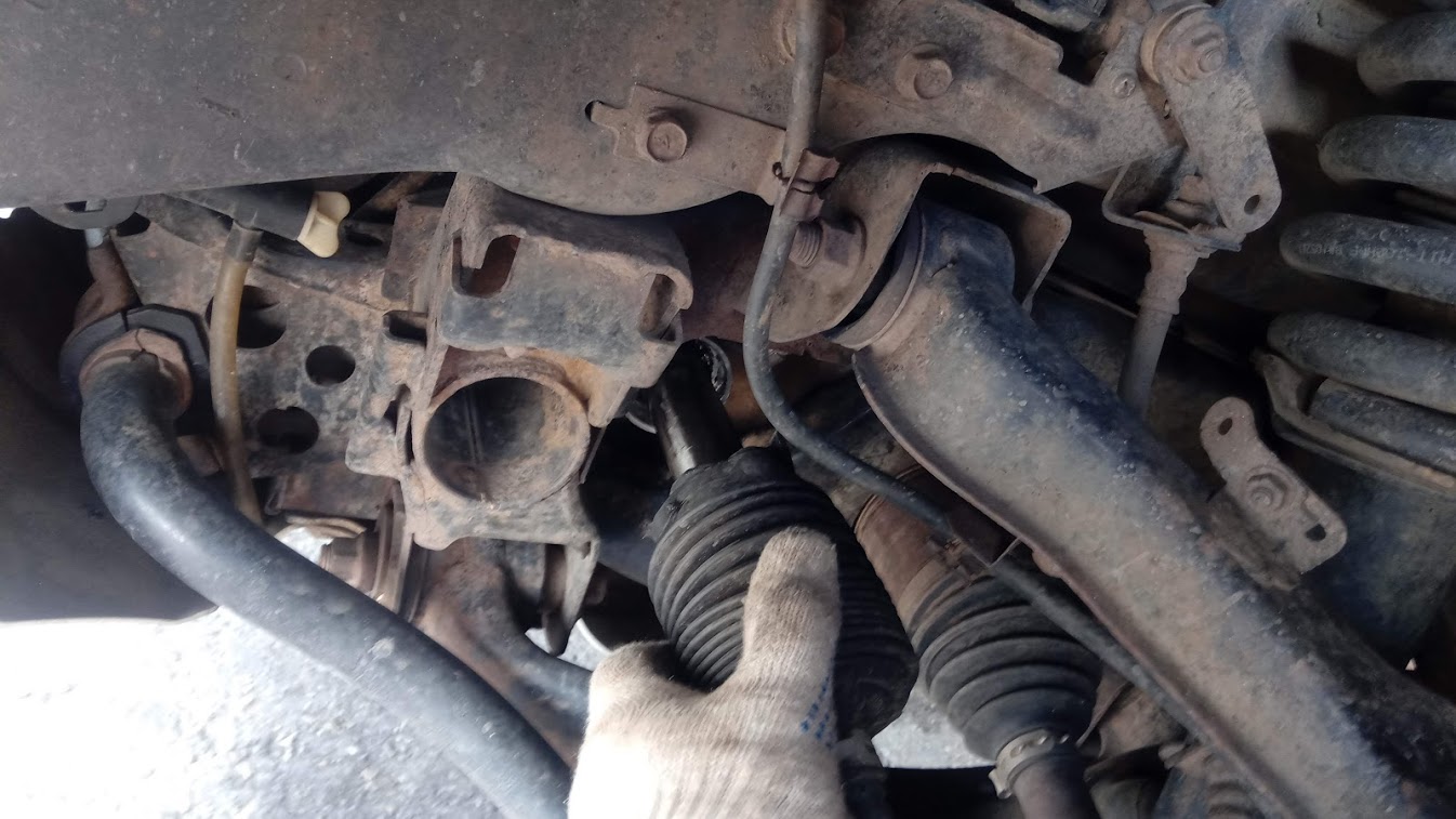

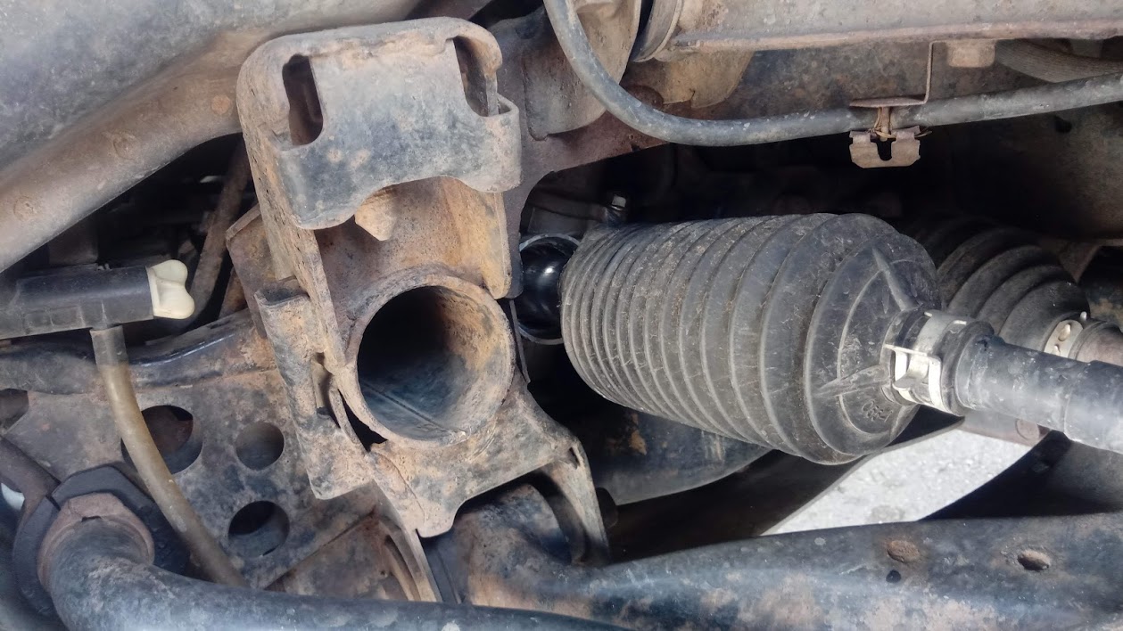

недавно вылез новый косяк после замены рейки и кучи косяков в данном сервисе.
Плохо установили пыльник рейки. Хомут установили с перекосом и он был просто вырван. Пришлось в поездке в Грузии экстренно искать пыльник и менять. Заменили Новый на Новый

Справедливости ради, закрутить пыльник в смятую гармошку могли и при центровке рейки. Этот момент надо лично контролировать.
Но таки да - все, кто делал рейку на Барсе - проверьте количество оборотов руля от центра влево и вправо. Должно быть одинаковым есс-но.

я просто не знал, что надо ее центровать. Поэтому и не контролировал. За что и поплатился дополнительным геморроем и расходами.
Больше туда ни ногой.
