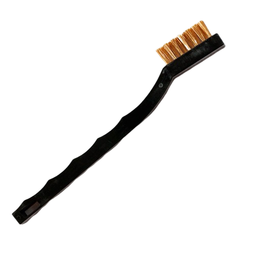

Но на вид , эта штука очень твердая , как будто штукатурка кая то или раптор. То есть она нихера не мягкая . И ее не поцарапатьтак просто . Я ее по началу аккуратно спиливал медной шеточкой , вот такой :
Незнаю , спорить не буду , конечно может с дивана потеоризирую ,
но имхо ее кроме механической обработки хрен бы что смыло . Только размягчать и механически счищять .
