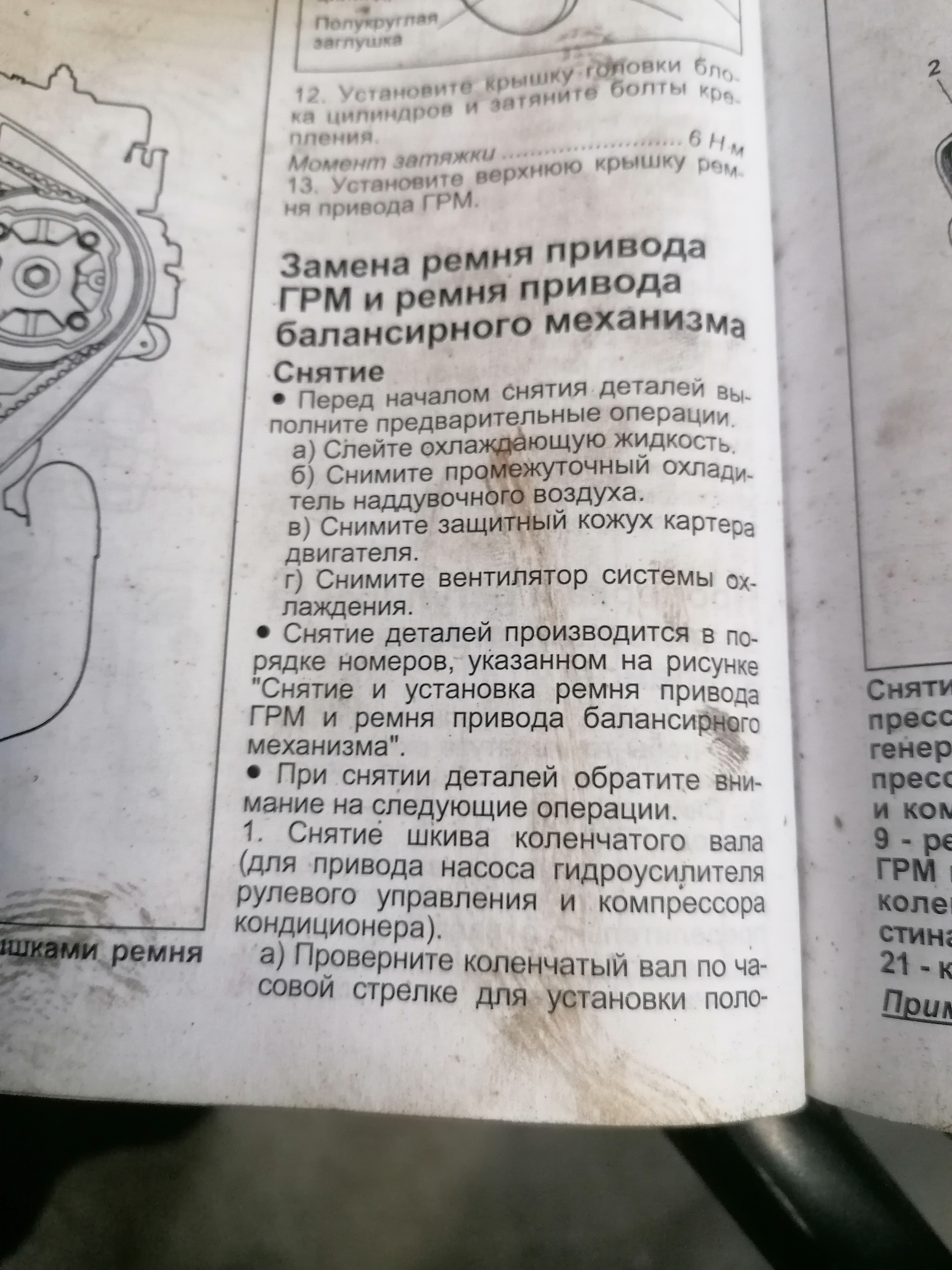

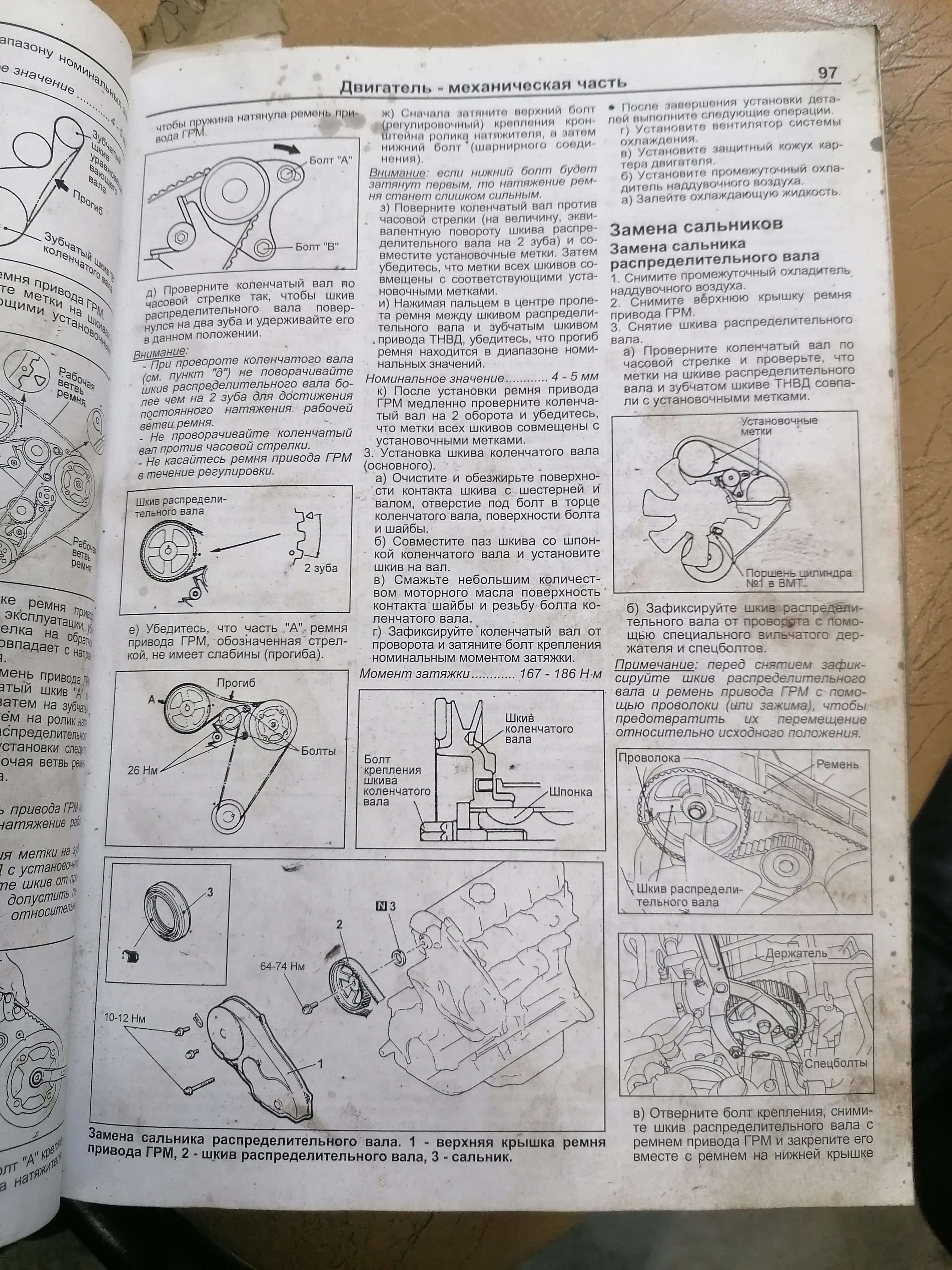

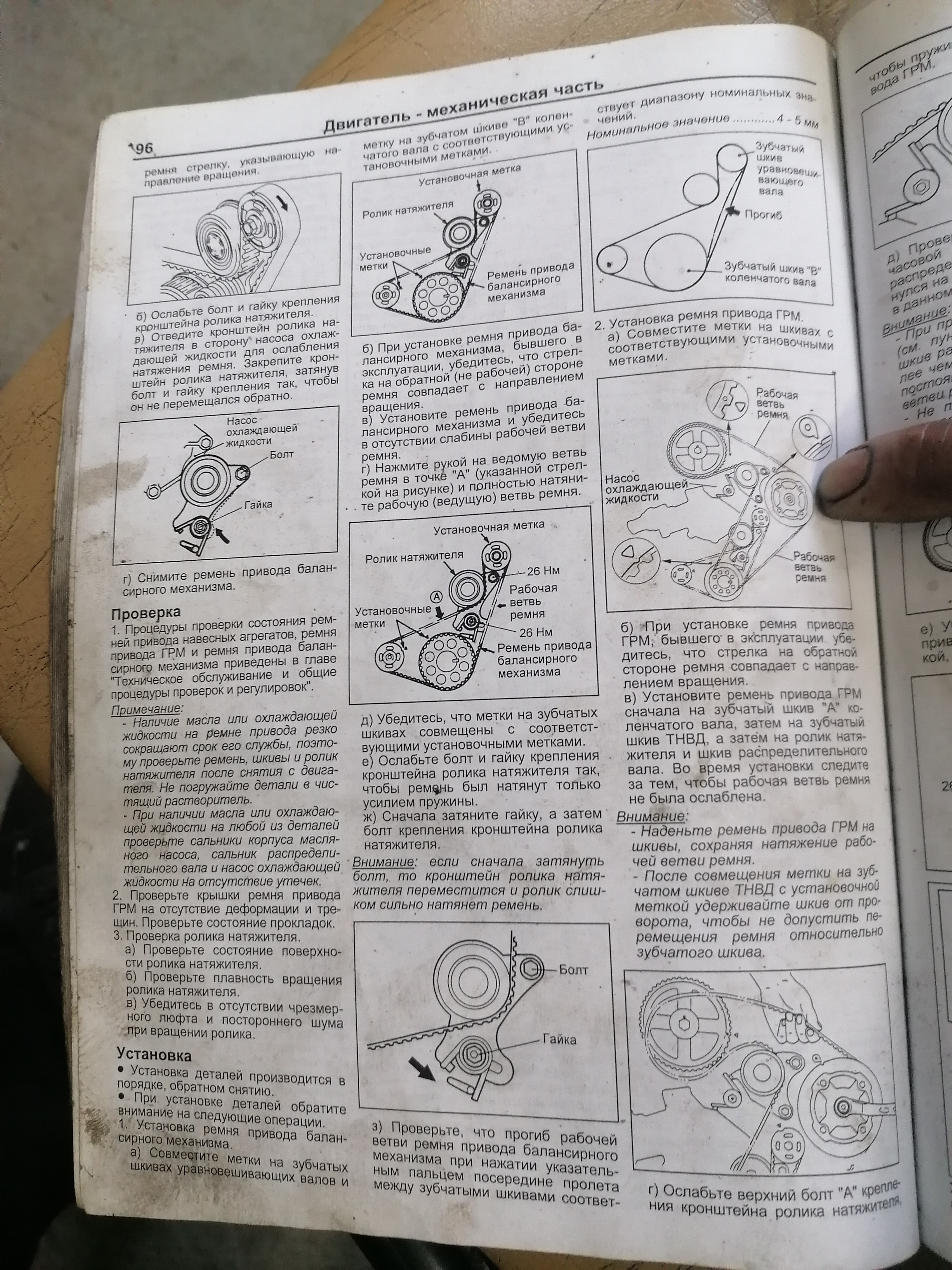

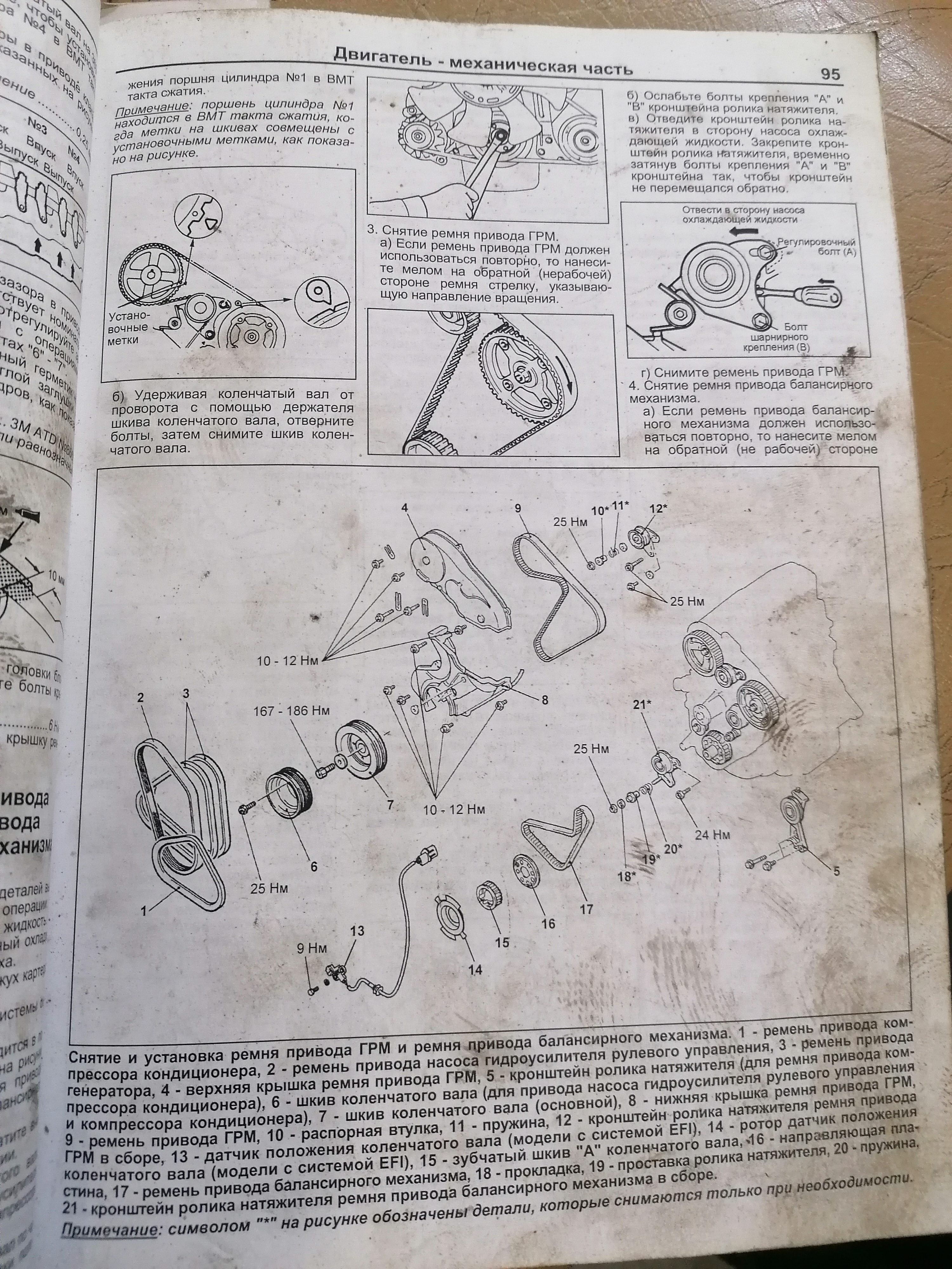

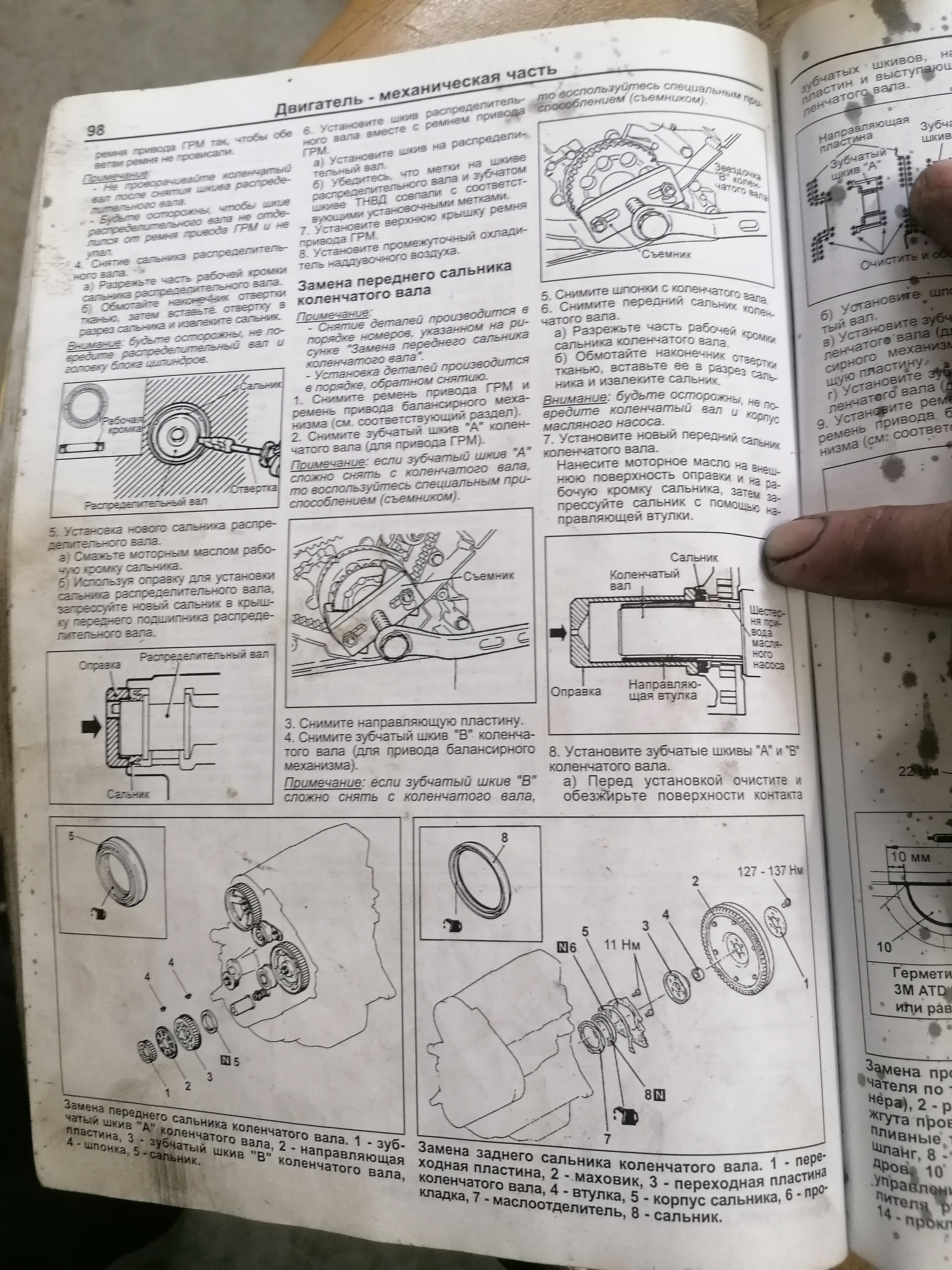

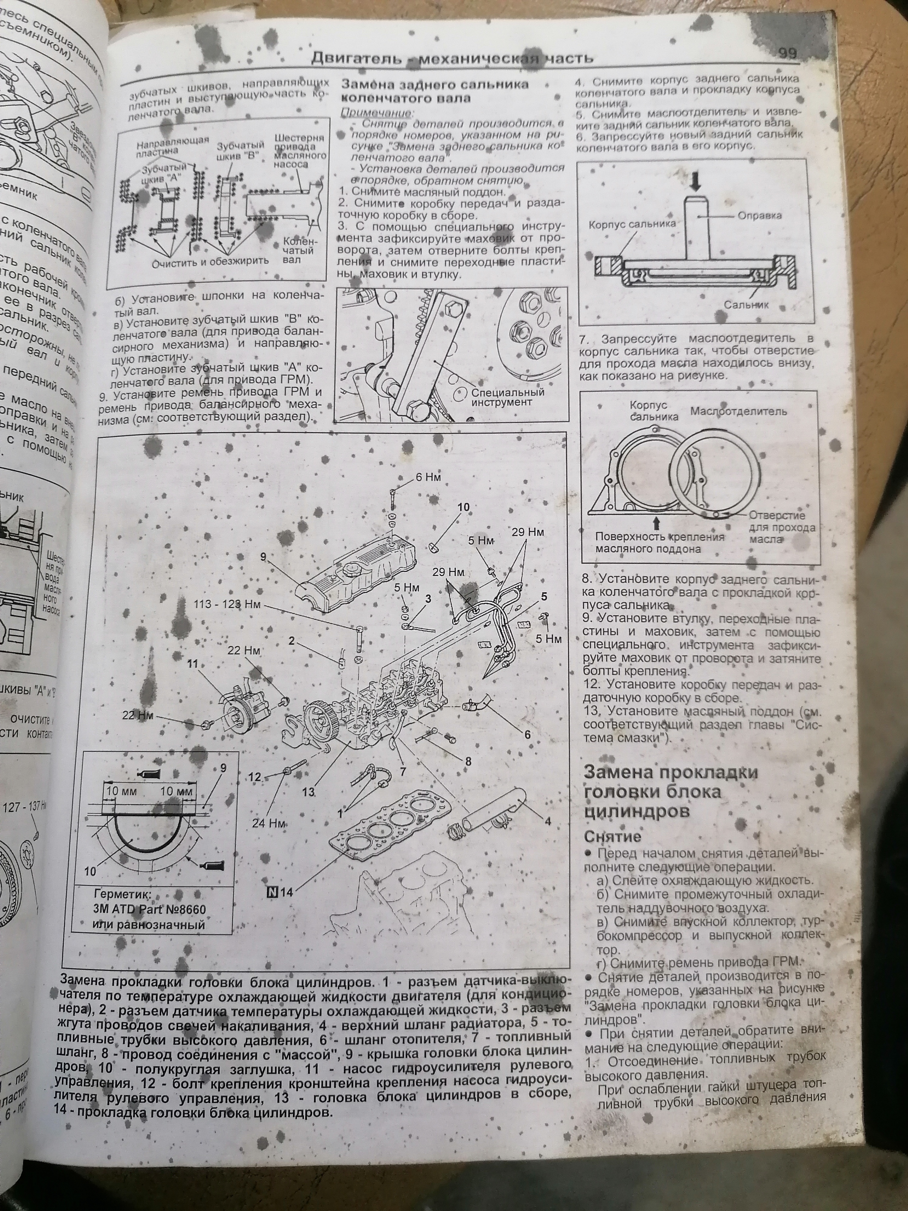

Aleksej2000 писал(а): 16 фев 2024, 00:43 Именно не обсуждение, что и когда, через сколько, а именно последовательность самих работ.
Вот тебе книжка, скачивай. Это по П2, но мотор такой же.
https://disk.yandex.ru/d/MjqEmCNEsgJOjw

dvm99 писал(а): 19 фев 2024, 21:37 Вот тебе книжка, скачивай.
Спасибо! Идеально. Все по пунктам и с картинками.

Вопрос по ремню ГРМ работам:
Кроме замены ремня ГРМ, двух роликов, помпы и ремня балансиров, что ещё рекомендуется поменять с упреждением?
Сальники, болт коленвала, какие то ещё может детали, чтобы потом не лазить туда ближайшие 90 тыс из за какой нибудь мелочи.
