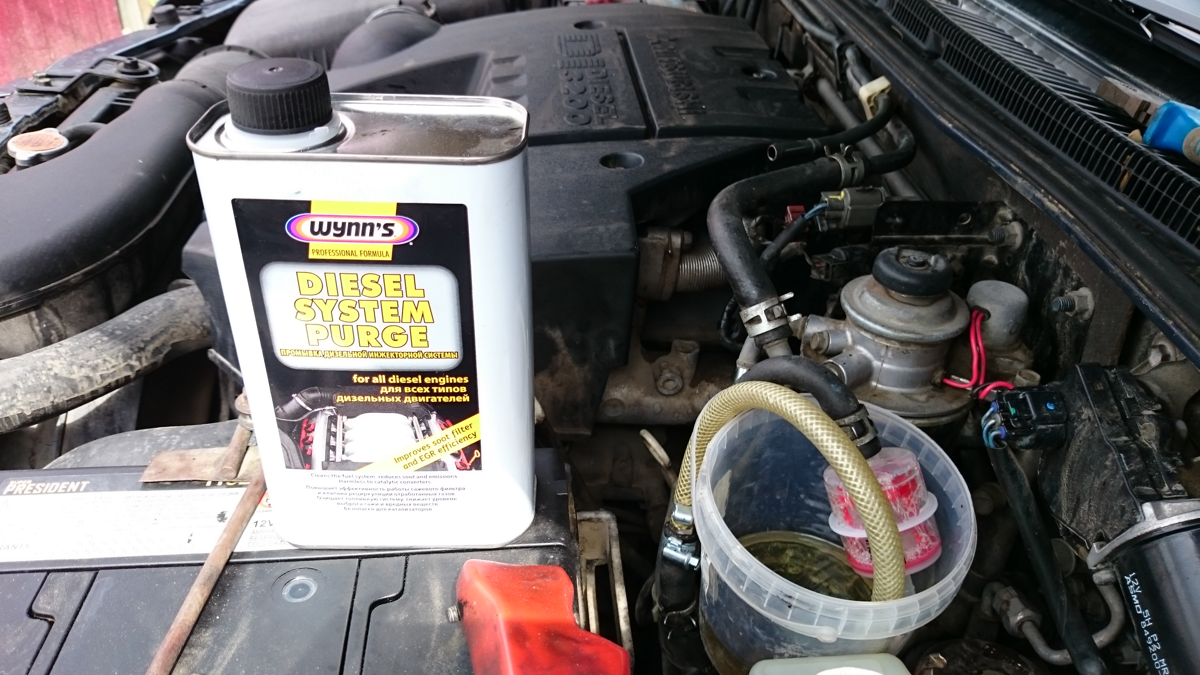

используй очиститель от ЛМ (для чистки ВК).... до блеска не отмоешь(только снимать:меня лишь топл. трубки пока останавливают и отсутствие мало-мальского помещения)... но как профилактика-вполне!!!! +помой топливную с форсунками Винсом или ЛМ-машинка после зимы и "зимней" солярки только запоет!!!!!А вот как почистить на входе в ГБЦ у меня тямы вряд ли хватит.

Возьми с собой воды литра 2, как появится трабл вылей на ТНВД, остуди его если нормализуется работа двигла то скорей всего это ТНВД, причин несколько, может быть забит фильтр или подсос воздуха. Егр у меня косячил, симптомы были другие, заглушил, сейчас песня, ещё помыл форсы винсом.Ещё может форсунка давать отказ вот и падают обороты и троит.

Пишут что в ТНВД стоит сетка, посмотри мануал где она, продуй трубки подачи и обратки, ТОЛЬКО ОТКРОЙ КРЫШКУ БАКА,а то лючок выбьет я видел как они летают
, помой форсы ни чего сложного в этом нет.
